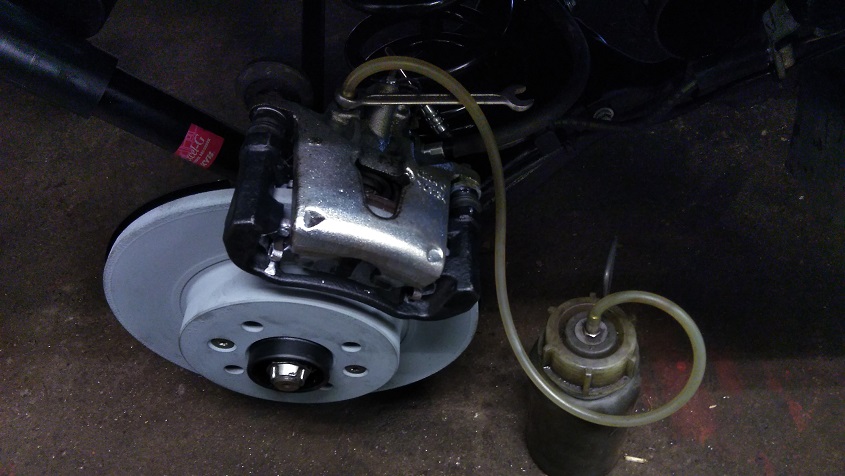

Für die hinteren Bremssattel hatte ich ja noch zwei Rep.-Sätze bestellt. Diese wurden pünktlich geliefert und es konnte weiter gehen:
Danach ging alles sehr schnell, Antriebswellen eingebaut, Kabel und Leitungen angeschlossen, NSD montiert. Davon gibt es keine Bilder- dafür zwei vom Bremse entlüften (scheinbar hatte ich da Zeit zum Bilder machen...):

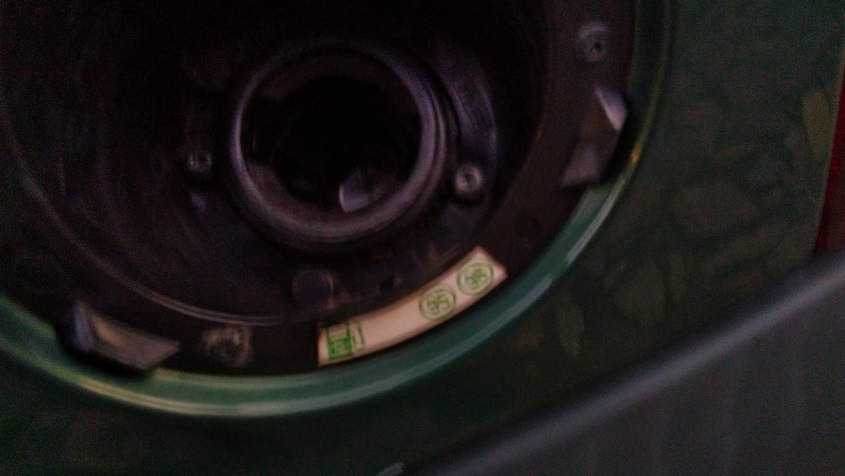

Dann habe ich noch ein paar gammelige Schrauben (die mich, so rostig wie die
waren,gestört haben) ersetzt:
Wer erkennt alle drei Stellen?

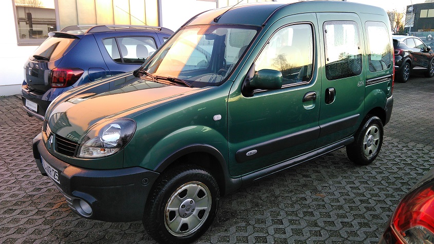

Heute dann noch ein Wäsche von Hand:
Und ein Aufkleber als Lohn für die Mühe:
Das Jahr geht gut los!

tidi, (vor 2357 Tagen) @ Dreggschehand
Frohes neues Jahr, Frank!
Stelle 1 - Tankstutzen
Stelle 2 - Befestigung Heckschürze Fahrerseite
Stelle 3 - Abschlussleiste Kofferraum
Sieht aus, als könntest Du Deinen 4x4 noch ein paar Jahre fahren - herzlichen Glückwunsch.
