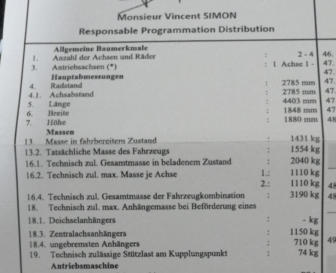

stimmt im Fahrzeugschein ist nur die Spannweite.Ist aber auch mehr Information als früher.
Im COC Papier steht jetzt aber auch der echte Wert. Das hängt mit den Vorschriften bei WLTP zusammen, da die CO2 Werte zu dem konkretem Leergewicht (13.2) angegeben werden müssen.
Das COC ist von nem Berlingo 2019.
Und das konkrete Leergewicht liegt in der Spannweite die im Fahrzeugschein stehen.
Und der Wert ist etwa in der Mitte was auch plausibel mit der gewählten Ausstattung erklärbar ist.
