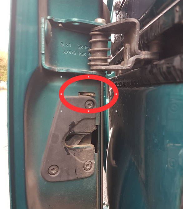

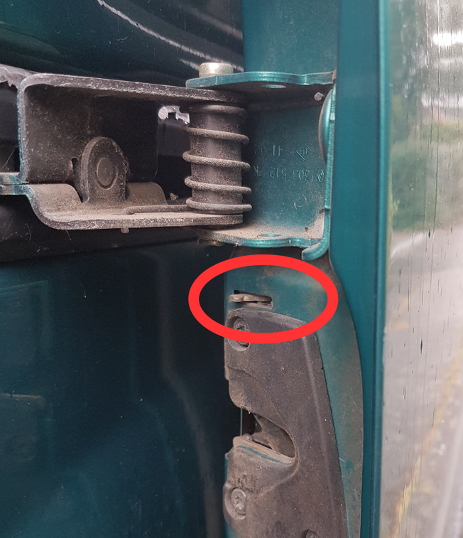

hier schaltest du die Kindersicherung an den Schiebetüren aus, von hinten bei geöffneten Schiebetüren aus gesehen:
Links:
Rechts:
Beide Schieber müssen nach innen zeigen, dann können die Hinterbänkler auch die Tür öffnen :-P
