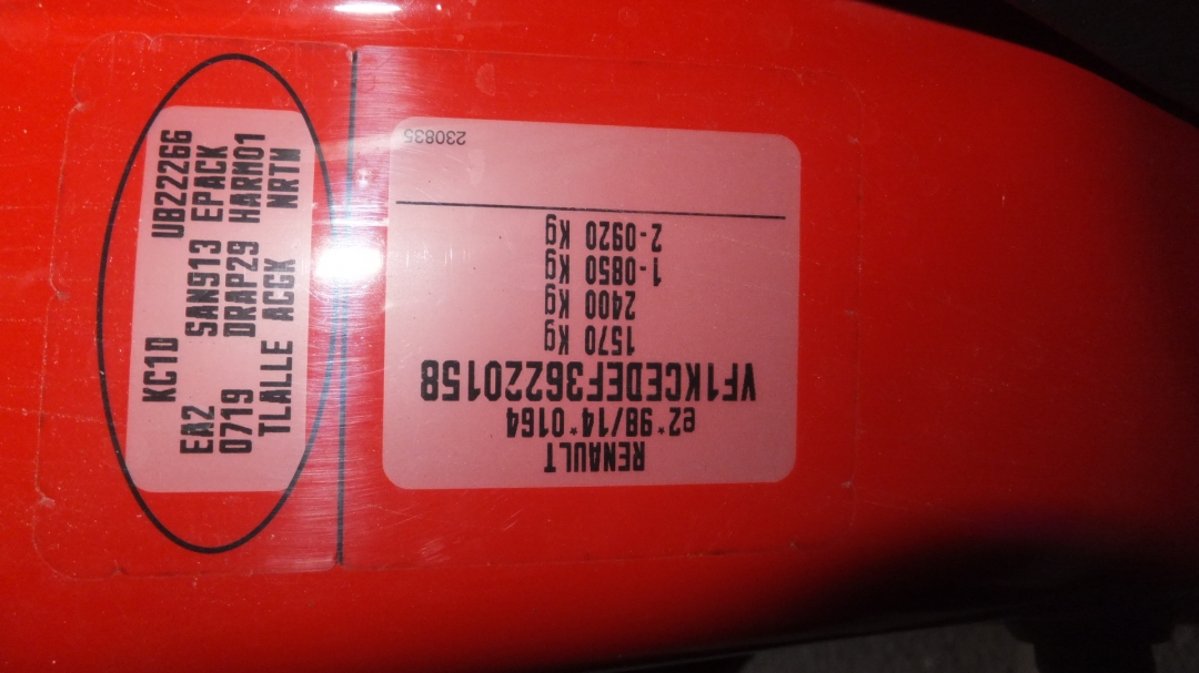

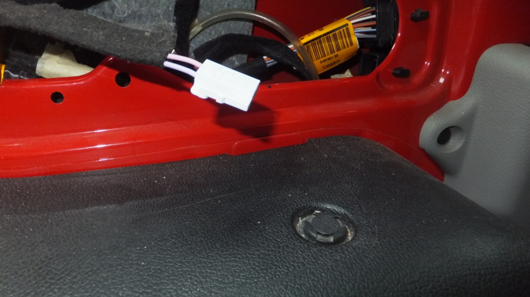

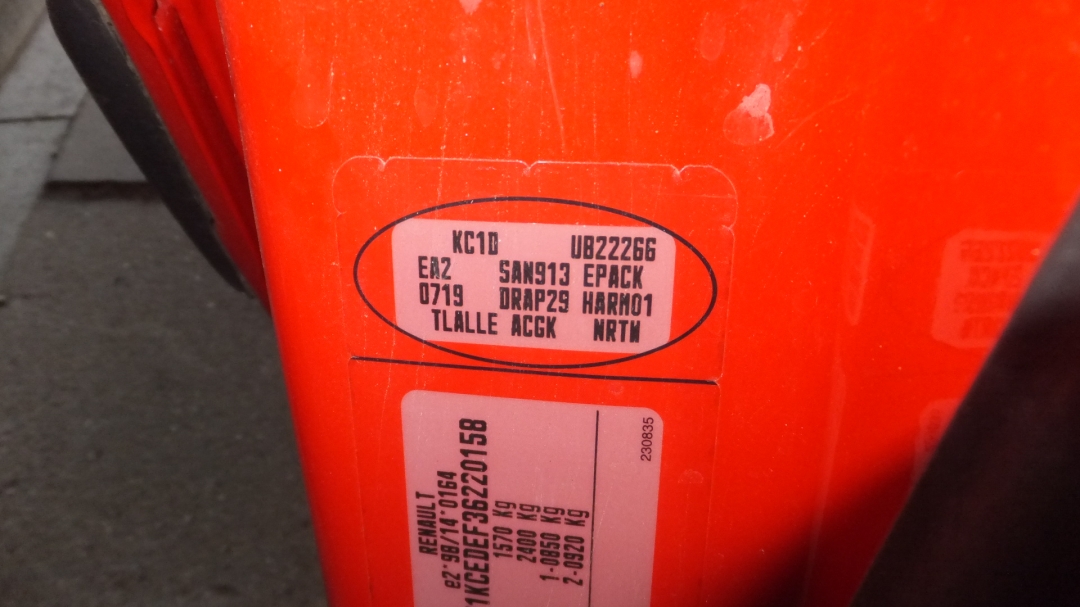

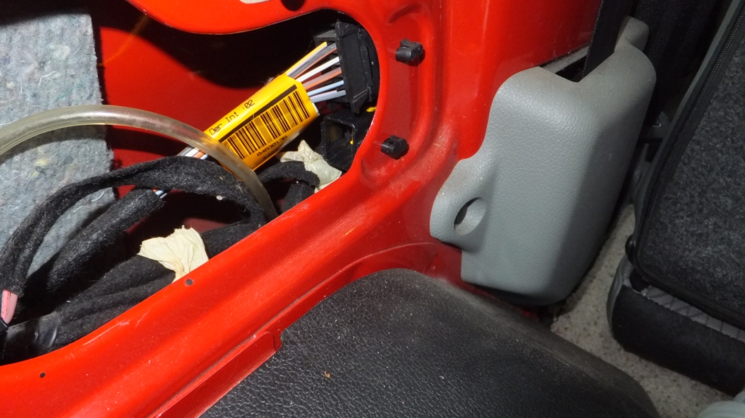

ich habe da mal wieder eine Frage an die Experten im Forum: auf dem Foto 4 ist ein weißer Stecker zu sehen ( hinten links im Kofferraum ), wofür ist der ? Strom ist bei eingeschalteter Zündung auf beiden Kabeln.
Ich hatte Probleme mit meiner ZV , sie machte was sie wollte, darauf hin habe ich die Steckverbindung für den Reedkontakt gelöst und seitdem ist Ruhe und bin dann über diesen weißen Stecker " gestolpert" . Ich danke den Experten schon mal im Voraus. Auf den Bildern sind auch die Daten meines Kangoo.

entweder der Reedkontakt vom Tankdeckel für die Zentralverriegelung Links oder der "Stecker" für die Innenraumleuchte hinten, unten an der Seite. Geht nach ca.5 Minuten aus.
Die 3. Variante wäre der Lautsprecher (Links vorgerüstet, Rechts endet im Schweller der Beifahrertür).
Aber ich meine zu Erinnern, der sieht anders aus.
Edit.: 1. Bild Links unten die "Serien" Funzel. Dafür könnte der Stecker passen.

Sollte für die Kofferraumleuchte sein . Die ist nur bei Auflagen für die Hutablage verbaut worden .
