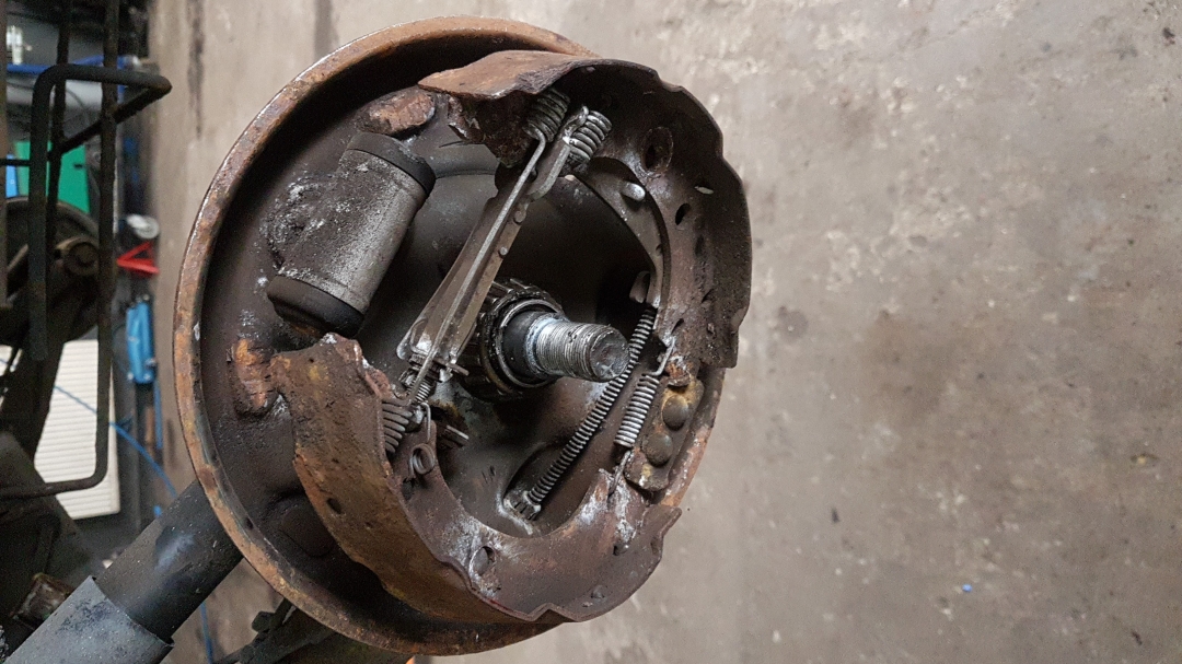

Hey leute,
mir ist gestern was passiert während der Fahrt bei Schnee und ca 50kmh hat das linke Hinterrad plötzlich blockiert.
Es gab ein lautes klong und ABS leuchtet dauerhaft.
Linke seite dreht sich überhaupt nicht mehr.
Mein Glück war das die Straße glatt war so konnte ich also rutschend mit dem Hinterrad in meine Werkstatt zurück ca 1,5 km
Jemand fuhr hinter mir mit warnblinker
Jetzt an die Kangoo Schrauber wie bekommen wir die Bremstrommel am besten runter?

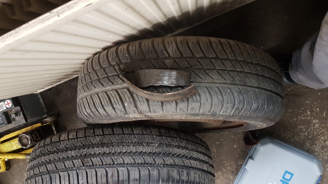

lalala, (vor 2046 Tagen) @ lalala
Hat alles nichts gebracht ich musste hinten die beiden nieten wegschlagen das wir es lose bekommen weil sich die hier gelöst hatten und sich verklemmt hat.
