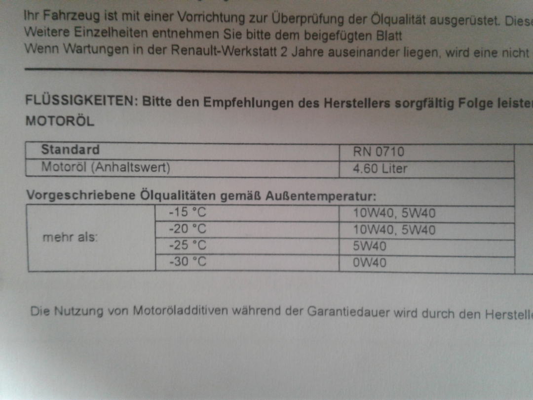

Welches Öl empfiehlt Renault?
Vorstellung: Renault Kangoo H5F Motor.
schusselpeter, Berlin, (vor 1989 Tagen) @ Hans Albern
bearbeitet von schusselpeter,
[image]Hallo Hans, ich fahre eine EZ 03/2017 mit TCe115, also eine ähnliche Problemsituation . . . laut Wartungsunterlagen zu meinem Auto soll das von mir verwendete Motoröl der Freigabe RN 0710 entsprechen. Für einen kompletten Ölwechsel brauchst Du etwa 4,6 Liter, also wenigstens einen 5 Liter-Kanister.
1.Kangoo G1Ph1 1,2 16V Expression, Ez:10/2002, Motor D4F712 55kW
165.000km Benziner, 5türig mit Heckklappe, 5-Gang-Schaltung, KBA-Nr.3004/172, 2020 verkauft
2.Kangoo G2Ph2 Typ W Energy TCe115 happy family Variante KW34B2 EZ 03/2017 KBA-Nr.3333/BCC
