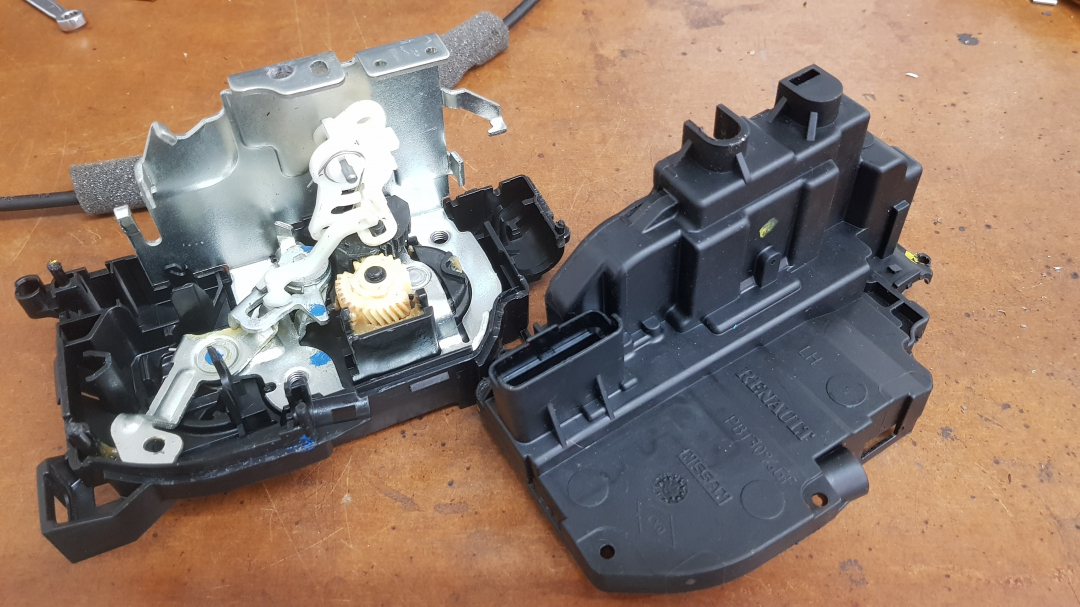

Mein Schloss in der linken Hecktür hat nur einen Bowdenzug für die Betätigung durch den äußeren Türgriff. An diesem Schloss lässt sich kein weiterer Zug für Innengriffbetätigung anbringen (obwohl die Gussform des Plastikgehäuses das hoffen läßt. Ich habe aber das eigentlich nicht zu öffnende Schloss geöffnet, reingeguckt und wieder zusammengebaut).
Es gibt mindestens zwei Schlosszusammenbauten mit zwei vormontierten Bowdenzügen:
8200542396 und
8200497672
Was ist der Unterschied zwischen diesen Schlosszusammenbauten?
Sind beide für mein Vorhaben geeignet?

So sieht mein Originalschloss von innen aus. Der zweite Zug müsste von oben kommend durch die Metallplatte (da, wo ich ein Loch gebohrt habe)verlaufen und die kurzen Metallhebel betätigen.
Das könnte man wohl selbst bauen... der Aufwand ist aber schon recht groß und man kann das ja auch fertig kaufen.
Interessant wäre natürlich auch, ob sich die Teilenummern (von Schlössern mit zwei Zügen)von den Schössern der Fahrertür (oder Beifahrertür?) unterscheiden. Diese Türen haben ja immer eine Innenentriegelung. Wenn das so wäre, könnte man ja vielleicht auch geeignete Schlösser beim Schrotti bekommen.
Gruß, Stefan

ich habe mir jetzt ein gebrauchtes Schloss mit zwei Zügen (und der inneren Mechanik der Außenentriegelung) gekauft. Teilenummer 8200497672.
Passt alles supergut. Auch die Verclipsung zu meinem Innenentriegelungshebel.
Funktioniert so wie es soll: Wenn die Zertralverriegelung abschließt, kann ich nicht von außen, wohl aber noch von innen öffnen.
Gruß, Stefan
