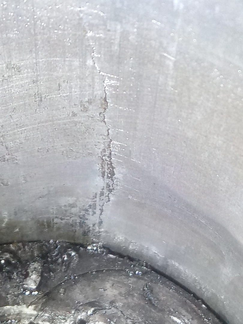

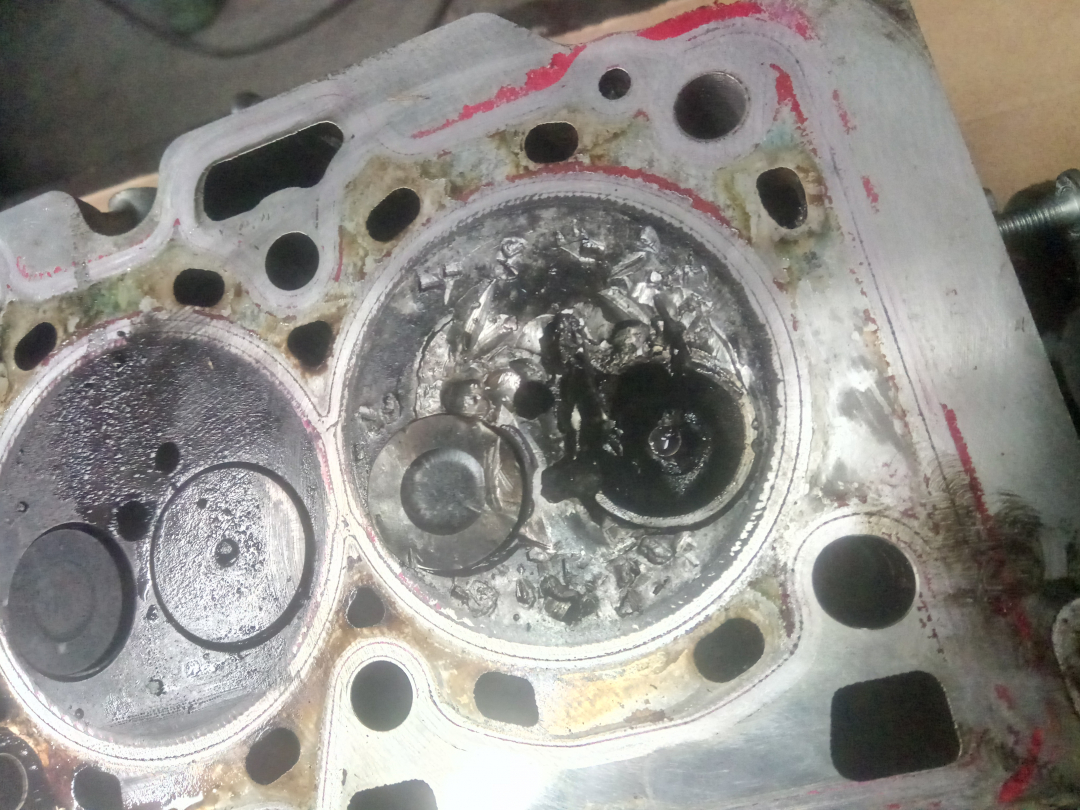

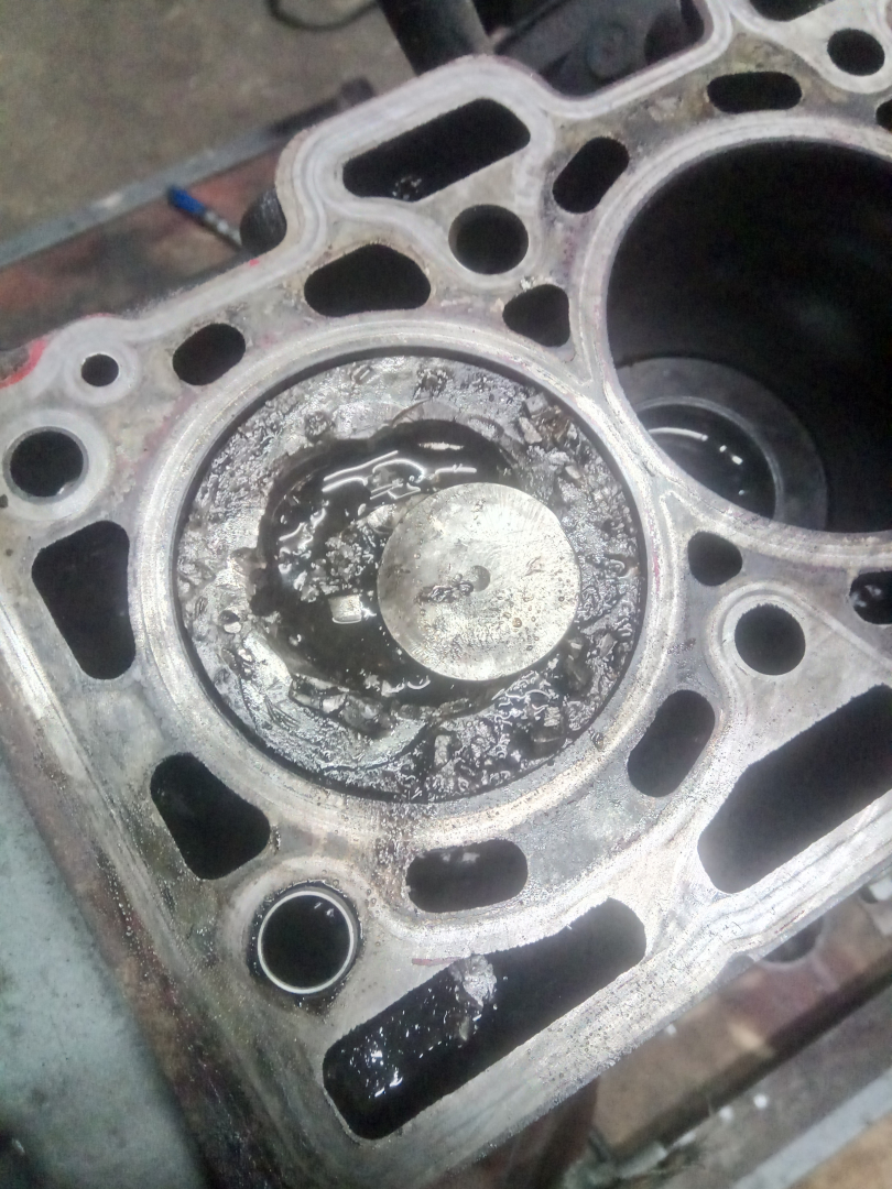

Hab am Freitag auch einen mit Motorschaden geholt . Im Laderaum lag ein Sack mit schon ausgebauter Zahnriemenverkleidung und Rester von einem zerflederten Rippenriemen . Da wußte ich eigentlich schon was passiert war . Heut mal " schnell " ausgebaut und zerlegt .
Dein Schaden ist dagegen ein " Witz " . Aber seht selber . Wo der Block + Kopf landet muß ich wohl nicht erklären .
