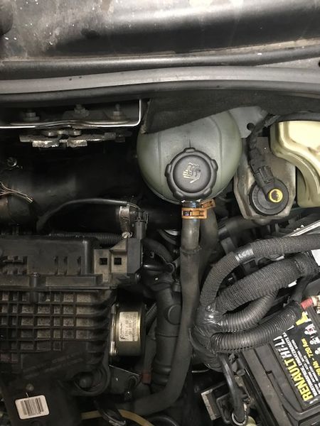

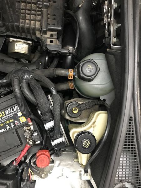

Mir schwant da aber eventuell was . Mach mal nen Foto vom Bereich Steuergerät - Kühlwasserbehälter .

Ok ich mach morgen mal Fotos
Was genau musst sehen können?
Hurra er läuft nur noch keine Leistung
Kangoo-Center -TML, 06618 Leislau, (vor 1708 Tagen) @ Swen
Der Kühlwasserbehälter und das Steuergerät sollten auf einem Bild drauf sein .
Swen @, 72525 Münsingen, (vor 1708 Tagen) @ Kangoo-Center -TML
Ok mach ich.
Was Vermutest Du denn?
Sag ich nach dem Bild .... auf gehts in die Werkstatt .... ;-)

Swen @, 72525 Münsingen, (vor 1707 Tagen) @ Kangoo-Center -TML
wie gewünscht hier zwei Bilder[image][image]
Kangoo-Center -TML, 06618 Leislau, (vor 1707 Tagen) @ Swen
Ok ist kein 82 PS Modell , ja ich weis du hast gesagt das es einer mit 70 PS ist , Ich wollte nur sicher gehen .
Was uns aber wieder zum Anfang des Problems bringt . Mit welcher Software liest du die Fehler aus ?
