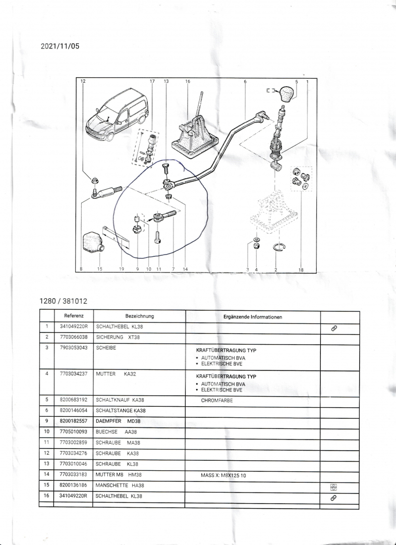

Digne, (vor 1703 Tagen) @ Digne
Hilft das weiter?

Horst, (vor 1702 Tagen) @ Digne
Hi,
un welches Teil vom Bild ist kaputt ?
Die sind doch alle schön durchnummeriert..
Aber ganz ehrlich... mir ist es ein Rätsel wie man da was als Dämpfer bezeichnen kann.

Schrauber, (vor 1702 Tagen) @ Horst
Hi,
Nr. 9 ist in der Tabelle als "DAEMPFER" bezeichnet. Die Suche im Netz ergibt "nicht lieferbar".

Mc Stender, Hamburg, (vor 1702 Tagen) @ Horst
Hi,
die Nummer "9".
Oder auch "8200182557" wo überall nicht Lieferbar steht.

Kangoo-Center -TML, 06618 Leislau, (vor 1702 Tagen) @ Mc Stender
Das Teil sollte bei deinem Baujahr garnicht mehr verbaut sein ! Das war nur bei den alten bis ca. 2003 verbaut . Hast du bei Position 11 eine Schraube oder nur eine 8er Mutter von unten ?

Kangoo-Center -TML, 06618 Leislau, (vor 1702 Tagen) @ Horst
bearbeitet von Kangoo-Center -TML,
Und du hast es nicht verstanden !! Das er das Teil 9 haben möchte ist ja ersichtlich , nur nach meinen Erfahrungen dürfte er beim Baujahr 2006 das Teil garnicht haben weil die Konstruktion geändert wurde .
Habe genau heute vor ca. 2 Stunden beim gleichen Auto gleiches Baujahr erst besagte Stelle angebaut , ohne das gesuchte Teil weil es das dort nicht mehr gibt .

Horst, (vor 1702 Tagen) @ Kangoo-Center -TML
bearbeitet von Horst,
Ich habe das auf mich bezogen ... das ich das Wort Dämpfer in der Skizze nicht gesehen habe...
Klar in der Skizze sind zwei Varianten drin, das hatte ich durchaus gesehen.
Wenn ich Dich richtig verstehe sollte die Variante mit Teil 8 und 12 verbaut sein.
Nicht das dies am Ende wirklich so ist und die dennoch Teil 9 suchen....wäre irgendwo lustig.
Komischerweise ist für Teil 8 ja auch keine Teilenummer da.
Ah ok " Selbstkritik " hatte ich halt anders verstanden . egal alles gut .
Ich vermute mal das bei Ihm an Teil 8 der angenietete Bolzen lose ist . Dann schlabberts halt rum
Oder es hat mal wer die alte Variante 7 angebaut , warum auch immer .
*thumbsup*
So extrem plumpe Kritik mach ich lieber bei mir selbst ganz genau..sorry wenn das anders rüber kam.
Wenn der bei Nr 8 lose ist würde ich das mit ein paar Schweißpunkten fest machen und dann schön zurecht feilen.
Den kannste von der Oberseite ( im Bild die Unterseite ) " anbruzeln " , da ist nix im Weg was stören könnte . Ich stecke das Teil dann von oben nach unten in den Getriebezapfen ein .
Auf jeden Fall macht's kein Sinn da lange rumzusuchen, ist doch Recht simpel aufgebaut, und die Funktion klar ersichtlich. Ein Kiste mit ein paar alten Schrauben und Schweißgerät das ist nachgebastelt. Das Teil mit Dämpfer lässt sich so einfach in die andere Variante ummoddeln. Ein Seite der Gabel ab. Ein Bolzen eingeschweißt und fertig ist die Nummer 8.
Mich erschreckt immer wieder wie unflexibel die "Profis" da sind. Wenn es ein Teil nicht zu kaufen gibt sind schnell die Grenzen erreicht.
Eigentlich kein Wunder das alte Autos dann nach Afrika gehen, die sind noch in der Lage sinnvoll was am Leben zu halten.
Nicht ganz die Buchse ist bei der 8 auch nicht da weil der Bolzen die Buchse ersetzt . Man könnte natürlich die Buchse wieder verwenden . Aber warten wir mal ab was der Digne sagt .

Digne, (vor 1676 Tagen) @ Digne
Vielleicht möchtet ihr das Ende der Geschichte lesen?
Der Werkstattmann las eure Antworten, zog die Gummihülle ab und stellte fest, dass die empfohlene Konstruktion mit angeschweißter Schraube bereits existierte.
(Ich hoffe ich habe das korrekt verstanden.)
Dann schrumpfte er auf die Schraube nen entsprechenden Schlauch auf um das Spiel zu verringern.
Jetzt hab ich wieder nen Rückwärtsgang, bisschen hakelig, -aber das macht gar nix.:-)
