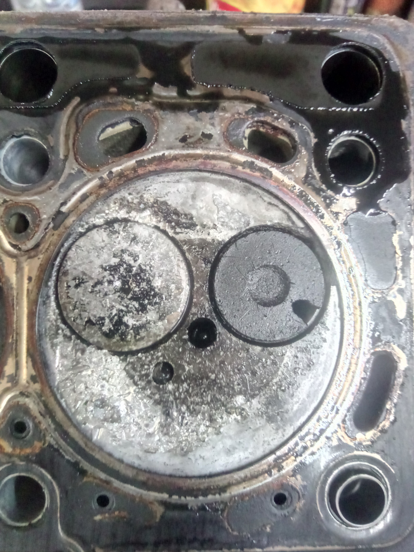

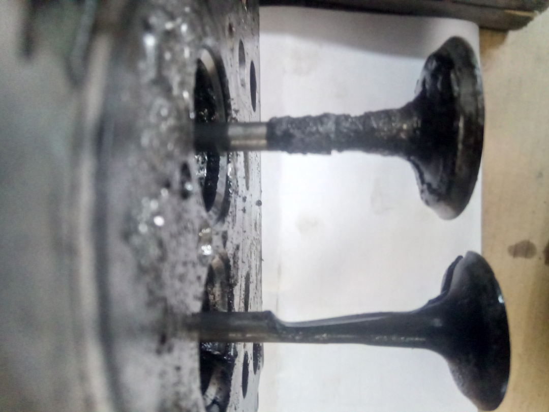

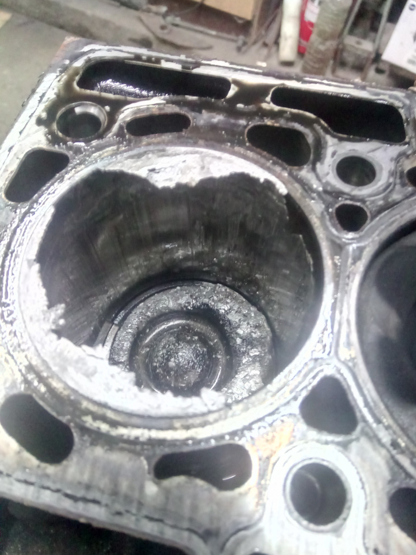

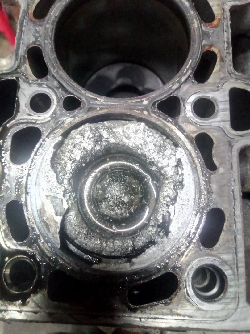

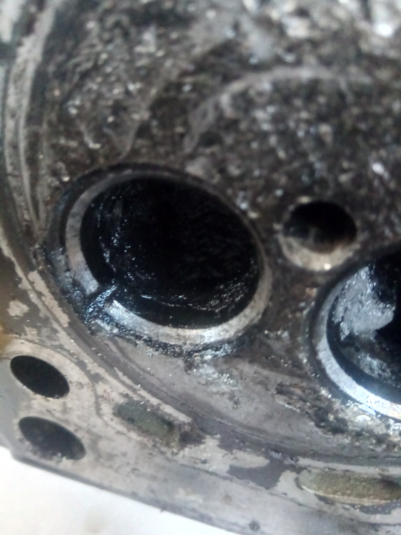

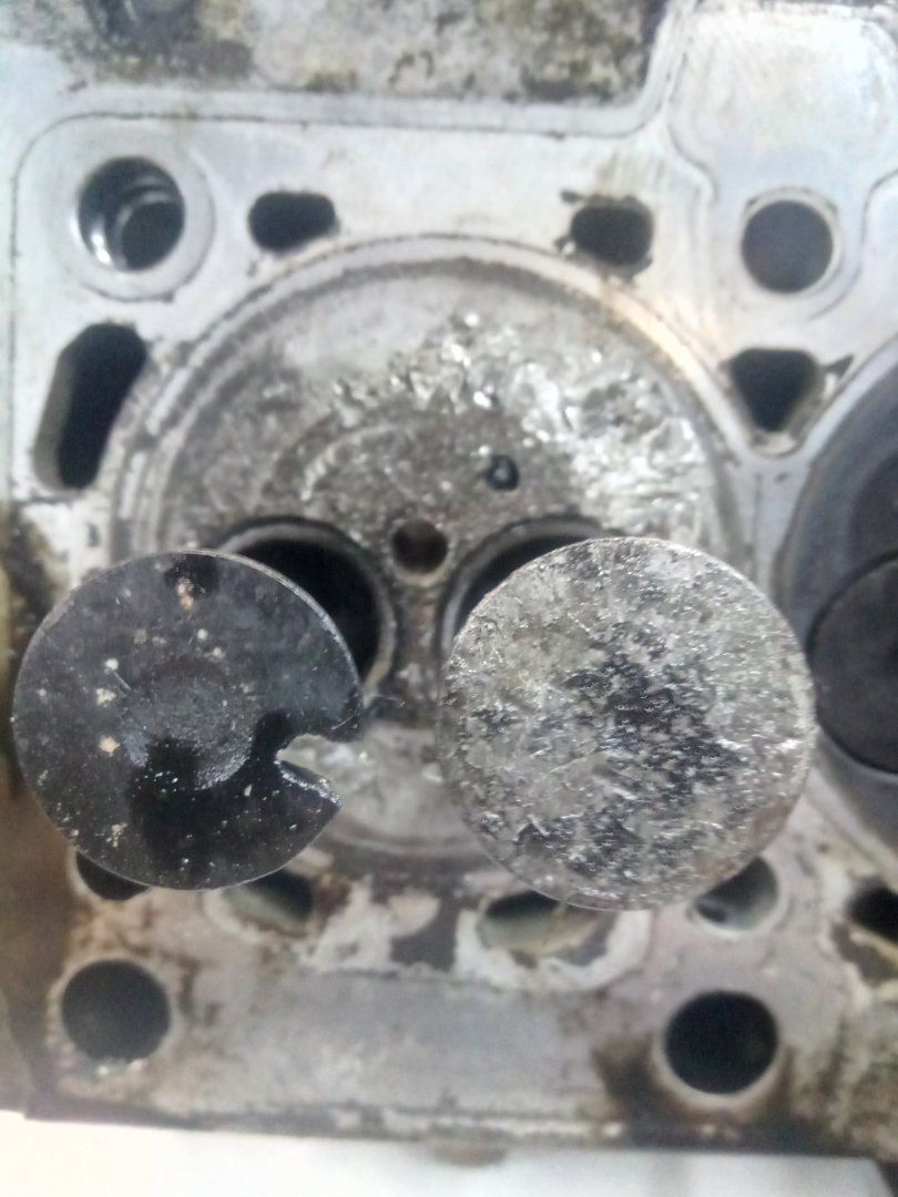

Die Bilder sagen eigentlich alles . Der VB scheint komplett schmerzfrei und wohl auch taub beim Autofahren zu sein . Man beachte die Position der Injektorspitze was wohl zum letztendlichen Schaden geführt haben könnte . Oder der Injektor war verstopft und hat schief " gepinkelt " bzw nachgetropft . Daran sieht man wie wichtig der richtige Kupferring unter dem Injektor ist . Hier war ein Ring drunter aber der Injektor war nicht ganz unten , die Klammer oben war fest , stand aber viel zu hoch . Ob das erst durch Ausbau Versuche das VB so zu Stande kam kann ich nicht sagen . Der übliche Ruß - Teer Schlonz bei undichtem Injektor war nicht im Schacht . Der Injektor ging aber auch mit Abzieher nicht raus . Hab den 2 x an der Verschraubung " zerrissen " .
Hab dann das Innenleben mit Magnet raus geholt , das Oberteil wieder drauf geschraubt , den Injektor rein geschlagen und von unten dann mit langem Dorn raus schlagen können .
Fazit Kopf und Block sind Kernschrott .[image][image][image][image][image][image]

RumschrauBAER, (vor 1697 Tagen) @ Kangoo-Center -TML
Da hat wohl jemand zuviele Dichtungen am
Injektor untergelegt und der hat dann durch
Den dezenten einspritzdruck mal eben Ventil und
Kopf zerschnitten ????
Hier mal was fürs Gruselkabinett
Kangoo-Center -TML, 06618 Leislau, (vor 1696 Tagen) @ RumschrauBAER
Nein es lag nur ein Dicht ring drunter .
RumschrauBAER, (vor 1696 Tagen) @ Kangoo-Center -TML
Normalerweise kommt die Spitze des injectors
Aber in den Brennraum und nicht 5mm im Kopf versenkt !
Richtig , aber siehe " Erklärung " ganz oben .
