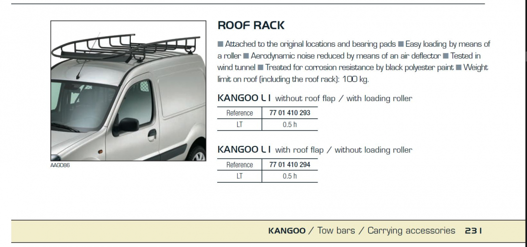

ich habe Dir mal einen Prospekt hochgeladen, in dem der Dachgepäckträger mit Nummer ist.
Allerdings ist der englischsprachig und ich weiß nicht, ob die Renaultnummern EU weit (damals noch) galten.
Kangoo 2007 Zubehör
Screenshot
Nummer des Trägers - 7701410293
Träger mit Beschreibung in der Galerie
