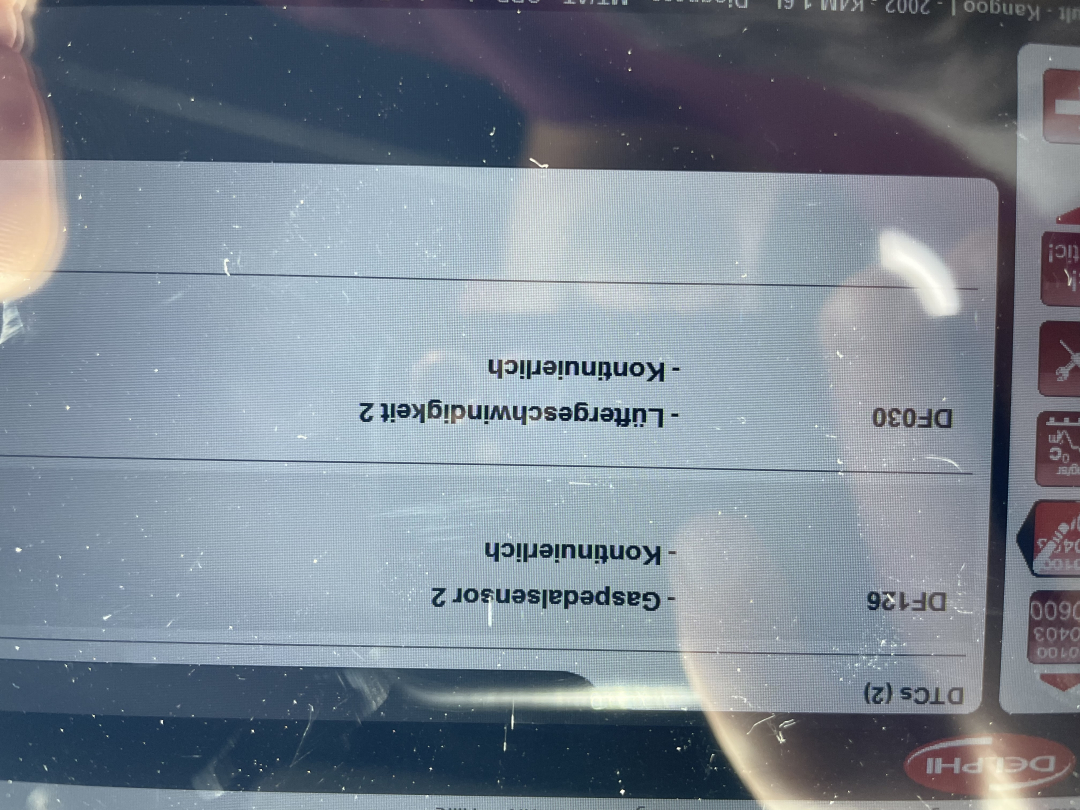

Nein…..sinnlos ist das sicher nicht…aber danke dafür. 1,6L 16V K4M Motor…Baujahr 2003 wurde mit Delphi und Gutmann ausgelesen.
2 Werkstätten haben sich schon versucht.
Aber danke für den „Kommentar“ ????????
Gaspedalsensor spinnt, mal wieder….nimmt kein Gas mehr an….
PKGeorge, (vor 1425 Tagen) @ MrFitch0106
Was haben die Geräte denn ausgelesen?
Gibt es Fehlercodes?

MrFitch0106, (vor 1425 Tagen) @ PKGeorge
