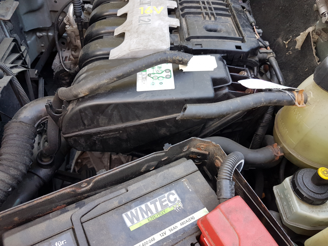

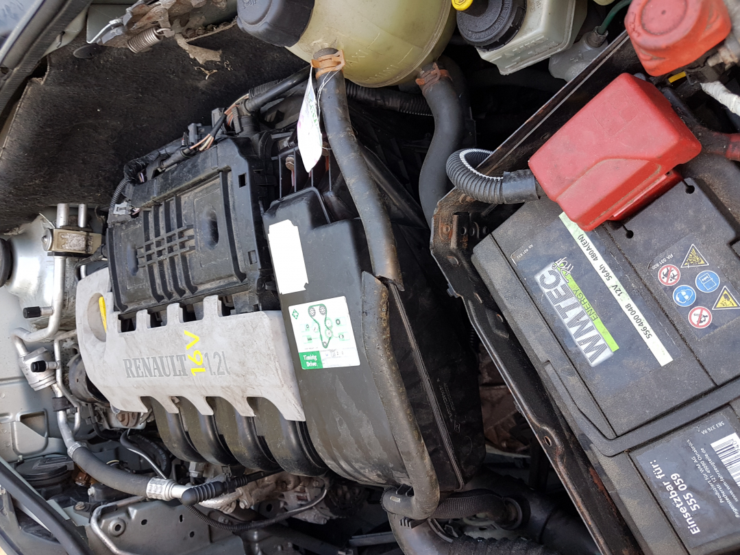

Hey Leute,
hat jemand die Bestellnummer von diesen Kühlerschlauch der geht mit an den großen ran

Mc Stender, Hamburg, (vor 1548 Tagen) @ lalala
Hey Leute,
entweder ein Rohr zwischen setzen oder vom Schrott oder mit
8200338594
schauen. Aber bitte im Sitzen.
Sonst fällst Du um. Bei dem Preis vom "Freundlichen".
Kangoo-Center -TML, 06618 Leislau, (vor 1548 Tagen) @ Mc Stender
Passendes Rohr und 2 Schellen - Fertig !
sewa, Sondershausen, (vor 1548 Tagen) @ Kangoo-Center -TML
Das mit dem Rohr so einfach würde ich nicht so unterschreiben, da dieses Rosten kann und Verunreinigungen setzen sich dann in den feinen Kanälen im Motorblock zu.

Horst, (vor 1548 Tagen) @ sewa
Da rostig nix, das verhindern die Inhibitoren im Kühlerfrostschutz.
Wenn die nicht mehr funktionieren hat man ohnehin im ganzen Kühlkreislauf ein Problem ob mit oder ohne Zusatzrohr.
lalala, (vor 1548 Tagen) @ Horst
Ne wird leider nichts mit Rohr zwischen. Der Marder hat bis unten hin gebissen.
Einen anderen Autofahrer hat es noch schlimmer erwischt vorne wirklich alles zerbissen elektronik usw. alles zerbissen

Kangoo-Center -TML, 06618 Leislau, (vor 1548 Tagen) @ lalala
Auch bis in den dicken Schlauch rein ? Sonst den kompletten dünnen Schlauch austauschen mit Rohrverbinder . Ich könnte aber eventuell auch nen passenden Schlauch da haben .
lalala, (vor 1547 Tagen) @ Kangoo-Center -TML
Jo einmal alles zerbissen
