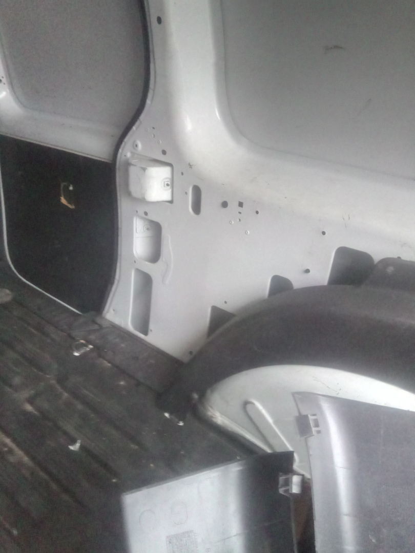

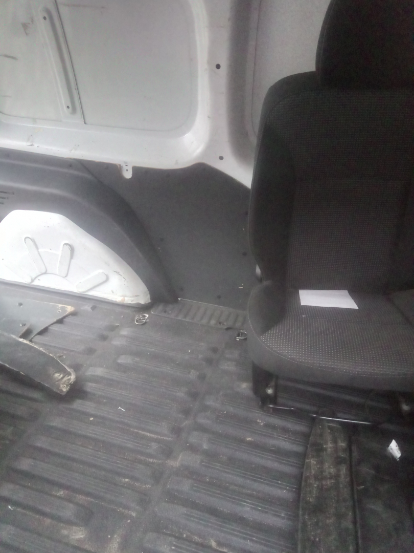

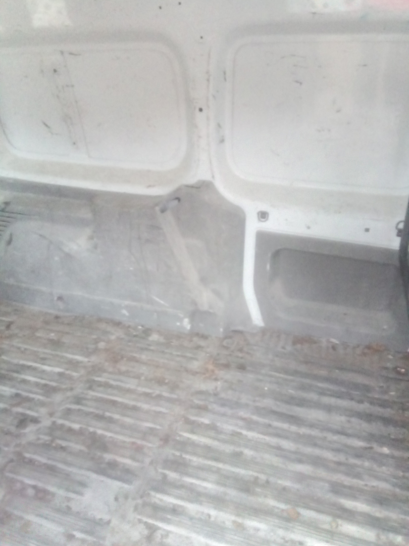

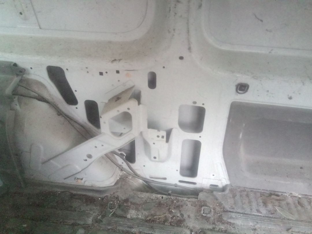

Kangoo-Center -TML, 06618 Leislau, (vor 1486 Tagen) @ ingolf
Genau diese Halterung ist hinten rechts auf dem Radkasten .....
Siehe Bilder , noch Fragen ?
Papp Verkleidung ohne das Blechgedöns [image]
rechte Seite mit ohne Pappe dran , kein Blech dran wie Mann sehen kann trotz Schiebetür
hier mit der großen Kunststoffverkleidung
und drunter halt das Blechle

goodKangoo, (vor 1486 Tagen) @ Kangoo-Center -TML
Servus,
Viele schönen Dank fur die Bilder! Genau hab auch die große Abdeckung dran gehabt! Und hab auf beiden Seiten dass Blech! Ist ja auch bei deinem Kangoo so, oder?
Ja wenn’s nur ne Halterung fur die Abdeckung ist fliegst einfach raus!
