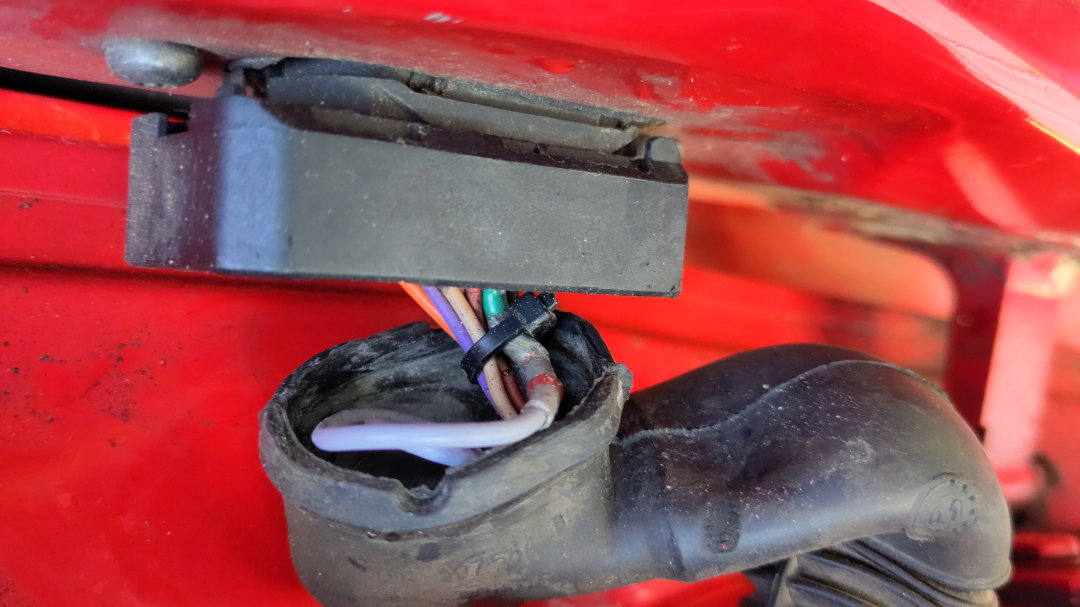

nachdem ich mich nun Monate über die nicht zur Mitarbeit zu bewegenden ZV der Fahrertür geärgert hab, will ich das nun ändern. Zuerst wollte ich schon einen neuen Stellmotor bestellen; hab zuvor die Verkabelung in dem Gummischnuffi zwischen Tür und A-Säule kontrolliert: Treffer!
2 Kabel gebrochen - grün und schwarz - ein braunes ist kurz davor und der Rest hat Risse in der Ummantelung
Die beiden abgebrochenen waren natürlich direkt an diesem Platikteil in der A-Säule gebrochen - 1 cm Restkabel. Provisorisch gelötet - und ZV geht wieder *thumbsup*
Aber - das wird nicht lange halten - IDEE neue Strippen von innen durch dieses Platiksteckerteil der A-Säule ziehen und mit dem Kabel in der Tür verbinden.
Welche Kabel (Farben) benötige ich den für die ZV und die Autoschließung - ich habe keine EFH und nix!
Wird dieses Steckerteil der A-Säule durch die beiden Schrauben aussen in der A-Säule gehalten? (auch auf dem Foto zu sehen)
Hoffe auf einen Tip von Weisen & Wissenden
Danke Greets
