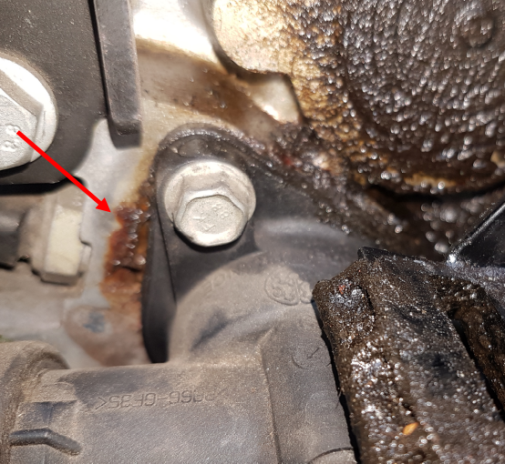

hallo Forum,
Seit einiger Zeit habe ich massiven Kühlmittelverlust, welcher sich u.a. durch Inkontinenz (nicht Fussraum, sondern unterhalb Motorblock) bemerkbar macht.
Eine Druckprüfung hat nun ergeben, dass min. die Dichtung des Thermostaten undicht ist.
Der Pfeil zeigt auf die Stelle, wo sehr deutlich Kühlmittel ausgetreten ist.
Da u.a. ghopper hier vom Fehler berichtete, soll das Teil jetzt getauscht werden.
Vielleicht hat jemand den einen oder anderen Tipp zu folgenden Fragen:
-Wie, bzw. wo lasse ich am besten das Kühlmittel ab?
-Gibt es eine Ablassschraube beim KC0W/D4F712?
-hat jemand Einbau- bzw. Ausbautipps und wie kriege ich verlustfrei die Schläuche
runter?
-Wie entlüfte ich richtig (die Plastikschraube am Schlauch beim Ausgleichsbehälter lässt sich derzeit nicht zum Öffnen bewegen - habe es "aus Repekt vor dem Material" noch nicht mit Kraftanwendung versucht..)?
Vielen Dank vorab
Grüsse Alex

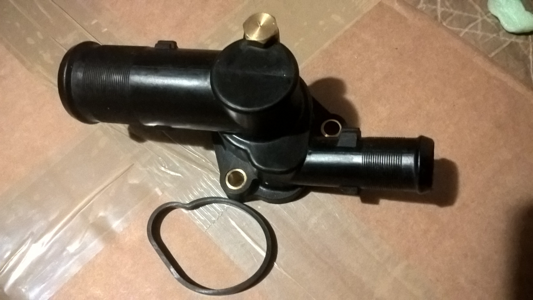

ich kann dir einen neuen Thermostat Hella 354 773 651 gegen
Erstattung der Versandkosten zuschicken,
falls er denn passt und du nicht schon einen besorgt hast.

btw, konnte keine Ablassschraueb o.ä. ausmachen, nicht mal am kühlergrill, man kommt so sauschlecht überall ran, dann hab ichauchnoch die Klima-Version und am Grill sind nur diese Einwegschellen verbaut (da soll man wohl nich ablassen..)
wie machen die das in der werkstatt (ohne Sauerei..)??
