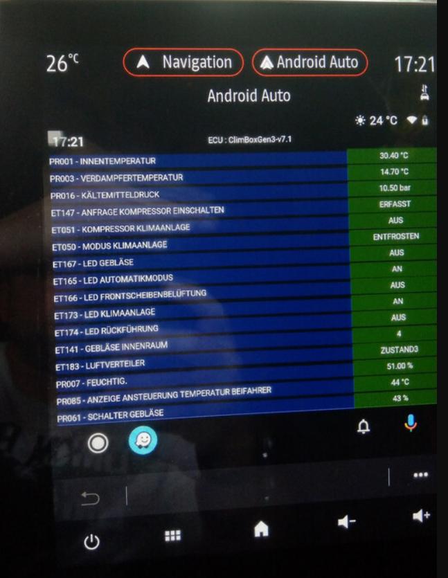

ganz einfach
die app bringt die clip database auf ein android tablet und braucht nur einen elm dongle
livedaten, fehlerdiagnose, daten logen, ecu tests, resets, konfigurationen ändern wie mit deinem dinosaurier, nur bequemer ;-) wenn ein android naviradio eingebaut ist, brauchst nur den elm dongle und installierst die app auf dem radio
funktioniert auch gespiegelt aufn easylink navi :-P

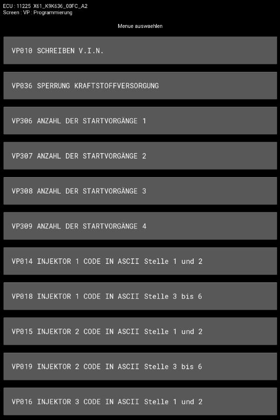

Diagnosewerkzeug "Renault Can Clip" zum Laufen bringen
Retzer, (vor 1418 Tagen) @ Kangoo-Center -TML
bearbeitet von Retzer,
clipbase auf ein naviradio gespiegelt
kannste einzelne zeilen zum daten loggen durch anklicken auswählen und in einem separaten fenster anzeigen lassen

froschkoenig @, (vor 1411 Tagen) @ Retzer
Hallo Retzer, hallo Mitleser,
dann will ich hier mal kurz schildern, wie es weiter gegangen ist.
Nachdem hier deutlich wurde, dass man wohl nur mit Can Clip weiterkommt und dass es wohl schwierig ist, gegenwärtig an die brauchbaren chinesischen Interfaces heran zu kommen, habe ich mir gleich so ein Teil (V216) für 139,- Euro bestellt.
Es war ja nicht so richtig vorherzusehen, wie lange das Teil von China hierher benötigt, weil da in China ja einige Lockdowns ausgesprochen sind.
Nachdem ich das Teil nun bestellt hatte, äußerte Retzer hier, dass man auch mit einem 10-Euro-OBD2-Dongle und einem Android-Programm der ECU den Injektoreinlesecode mitteilen könnte.
Das hat mich ja wirklich neugierig gemacht und so einen WLan-Dongle kann ich ja auch für die übrigen Fahrzeuge des Familienfuhrparks gebrauchen. Also habe ich auch noch so einen 10Euro-Dongle bestellt, den Retzer mir empfohlen hat.
Er hat mir dann ein Android-Programm (*.apk) geschickt ich habe es auf ein uraltes Aldi-Tablett gezogen und damit habe ich meine Steuergeräte gescannt und den Scan an ihn zurück geschickt. Darauf hin hat er mir die alten Einlescodes mitgeteilt und mir beschrieben, wie ich mit dem Programm die Ziffern des Injektoreinlesecodes verändere.
So ganz selbsterklärend ist das Programm beim ersten mal nicht. Deshalb war die erklärung schon hilfreich.
Heute habe dann den Einlesecode des dritten Injektors geändert und hinterher zur Bestätigung einen Scan durchgeführt: Alles schön. Es hat funktioniert.
Die anschließende Probefahrt hat auch bestätigt, dass der Kangoo wieder gut fährt und keine weiteren Fehlermeldungen ausspuckt.
Vielen dank an Retzer! Der kennt sich wirklich gut aus!

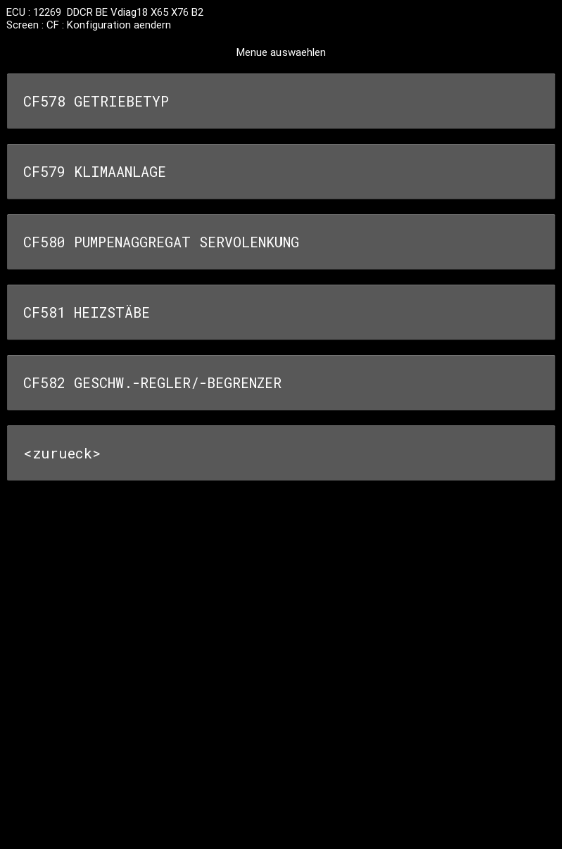

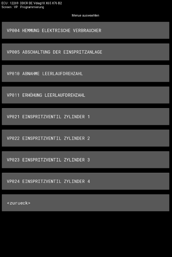

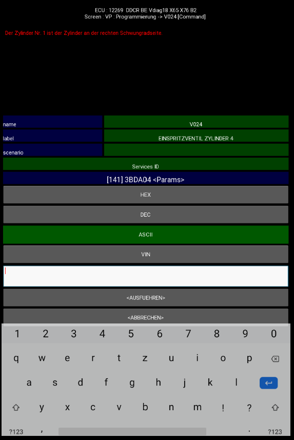

Retzer, (vor 1411 Tagen) @ froschkoenig
beim injektorcode kommt es auf die verbaute dieseleinspritzung an
auf meinen bildern oben ist ein delphi system zu sehen
dort stehen die eingabebefehle direkt zur verfügung
bei stefans continental sid 307 einspritzung sind pro injektorcode 2 befehle notwendig
ein befehl schreibt die 1. beiden stellen des injektorcode und der 2. befehl die stellen 3 bis 6
in can clip sind alle befehle in einem großen screen verlinkt
den kann die app nicht darstellen
deshalb muss man in der app die einzelbefehle in einer liste aller befehle raussuchen
ich habe für stefan die einzelbefehle aus der liste dem allgemeinem programmiermenü angefügt und die namen der befehle angepasst
