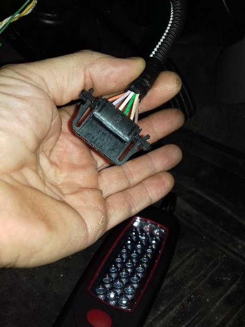

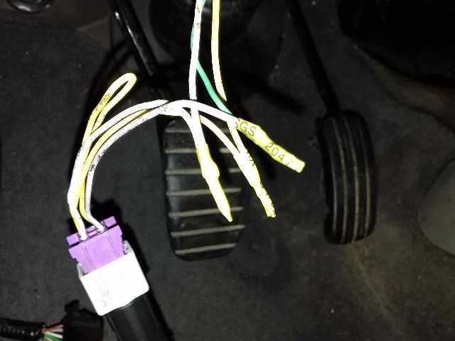

ich hoffe jemand weiss wo der lose Stecker hingehört siehe Bild
nach zwei Stunden Yoga im Fussraum ich finde kein Gegenstück für den Stecker
da der Bremslichtschalter neu ist und die Birnen alle drei in Ordnung
plus die Kabel am grünen Vebinder Nähe Pedal gemessen Durchgang haben und auf dem violetten 13 V bei Betätigen des Bremspedals vorhanden
hab ich diesen siehe Foto Stecker lose im Fussraum entdeckt und vermute das könnte
die Ursache sein warum seit kurzem die kompletten Bremsleuchten ausgefallen sind
das blöde ist ich finde selbst mit gutem Licht und Spiegel keine dazugehörige Buchse im
Fussraum
ich bräuchte dringend einen Rat wo der hingehört...

Horst, (vor 1413 Tagen) @ alohh
Das müsste der Original Stecker vom Gaspedalgeber sein.
Da dieses Kabel über einige Steckverbinder führt die potentiell irgendwann ärger machen wegen Übergangswiderständen gibt es eine Umbaulösung von Renault.
Die beinhaltet genau diesen Stecker neu mit einem langen Kabel.
Das wird dann in den Motorraum geführt und dort am Kabelbaum verlötet.
Der Original Stecker hat dann keine Funktion mehr.
Und genau den hast Du gefunden.

der baumelt dort... aber der Gaspedal Stecker steckt in der Fassung der sieht zwar genau so aus aber der Wagen fährt ja gut.. nur das Bremslicht ist komplett ausgefallen...gibt es da einen Zusammenhang...?

alohh, (vor 1413 Tagen) @ Horst
ach verstehe die lassen den nach der Reparatur den einfach hängen...

ich hab jetzt alles gecheckt Bremslichter, Sicherungen, Schalter neu...
was könnte es denn noch sein...?

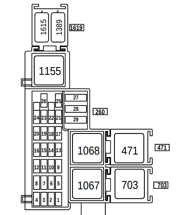

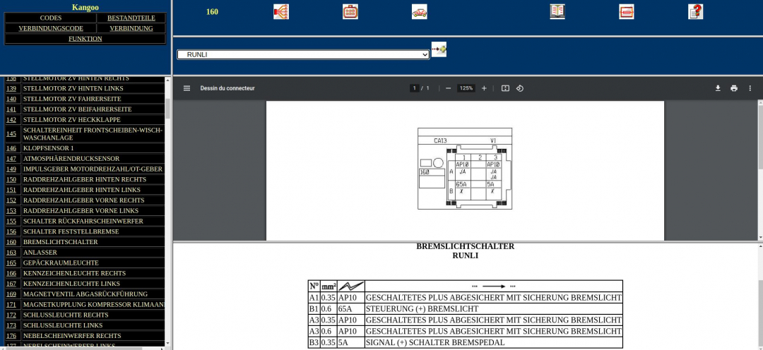

Retzer, (vor 1413 Tagen) @ alohh
ohne esp
schalter abstecken, kontakte 1 und 2 überbrücken
geht nichts? kabel zur sicherung 16 und bremsleuchten durchmessen
mit esp
zusätzlich sicherung 3 und relais zwischen den vordersitzen prüfen
a oldtimer :-D
dann b1 mit a3 oder a1 verbinden und leitungen messen

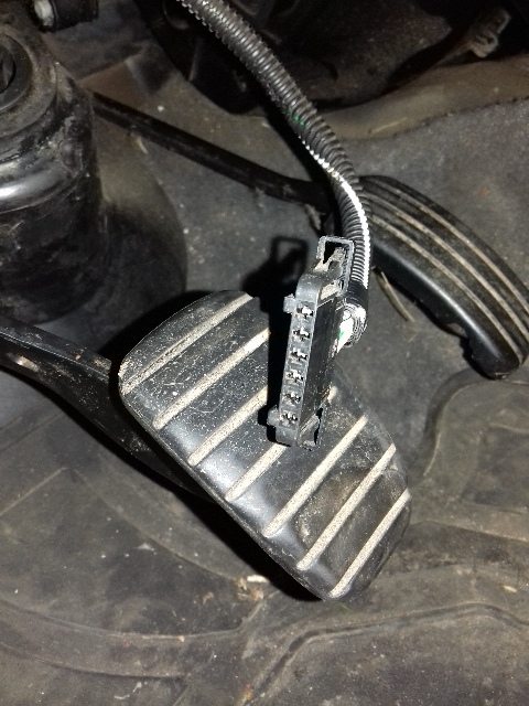

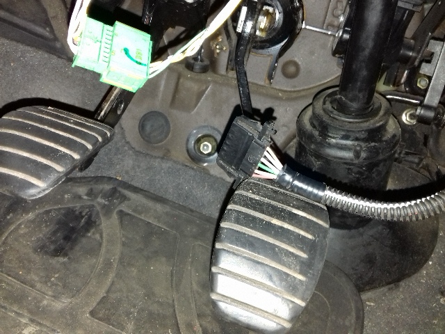

bearbeitet von Horst,
Da ist nix beim G1 Kangoo, der hat ja auch kein esp.
Das Kabel geht an der Fahrerseite nach hinten.
Müsste im Bereich Hinterrad hinter der Verkleidung auch noch mal gesteckt sein.
Vorne bei den Pedalen ist das Brenspedalsignal auch durch den grünen Stecker über den Pedalen geschleift.
Kann auch sein, dass jemand den grünen Stecker dort schon entfernt hat u d Kabel verlötet vor der Umrüstung mit dem neuen Gaspedalkabel.
Und dann muss man die Adern vom Bremspedalstecker verfolgen und prüfen.
Ich seh grad bei Dir am grünen Stecker wurden die überflüssigen Adern ( wegen der Umrüstung) ja sogar entfernt.
Dort geht also nur noch der Bremslichtschalter durch.
Und steckt dieser Stecker richtig zusammen?
Mir kommt es vor als ob der grüne nicht vollständig zusammen ist, kann mich aber auch täuschen.
Ich meine den grünen Stecker in deinem letztem Bild.

alohh, (vor 1412 Tagen) @ Horst
ich komme grad von ner kleinen Fahrradtour zurück in SH Super Wetter...
also der grüne Stecker ist seit 8 Jahren unberührt...
ich hab nur mal alle Litzen auf Durchgang geprüft das war ok...
und wie gesagt mit eingeschalteter Zündung schaltet beim betätigen auf die violette
ca.13 V

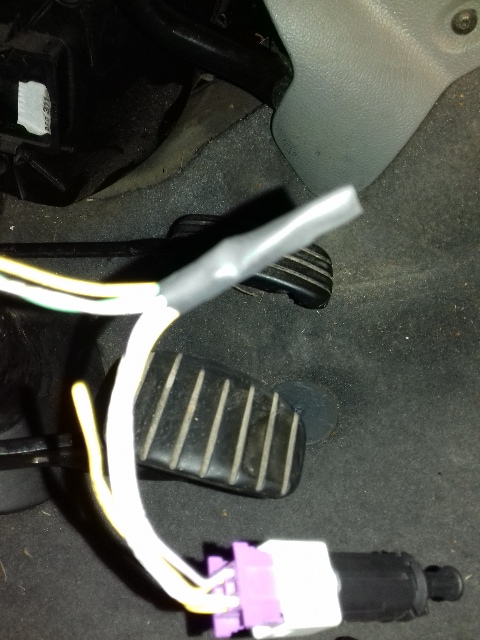

alohh, (vor 1412 Tagen) @ alohh
gibt es eigentlich nur den Kabelbaum nach hinten auf der Fahrerseite...?
Bremslichter 1,5 dci 2005 komplett ausgefallen
so Fehler behoben...Kabelbruch grünen Stecker entfernt alles verlötet funzt...
danke für alle Tips...:-)

PKGeorge, (vor 1413 Tagen) @ alohh
Irgendwo Oberhalb Links neben dem Kupplungspedal.
Dieser Stecker hat nichts mit dem Gaspedalpoti zu tun.
Die Kabelfarben Grün/Gelb und Braun haben definitiv etwas mit dem Bremslichtschalter zu tun.
D.H. es muß für deinen abgebildeten Stecker ein Gegenstück geben.
