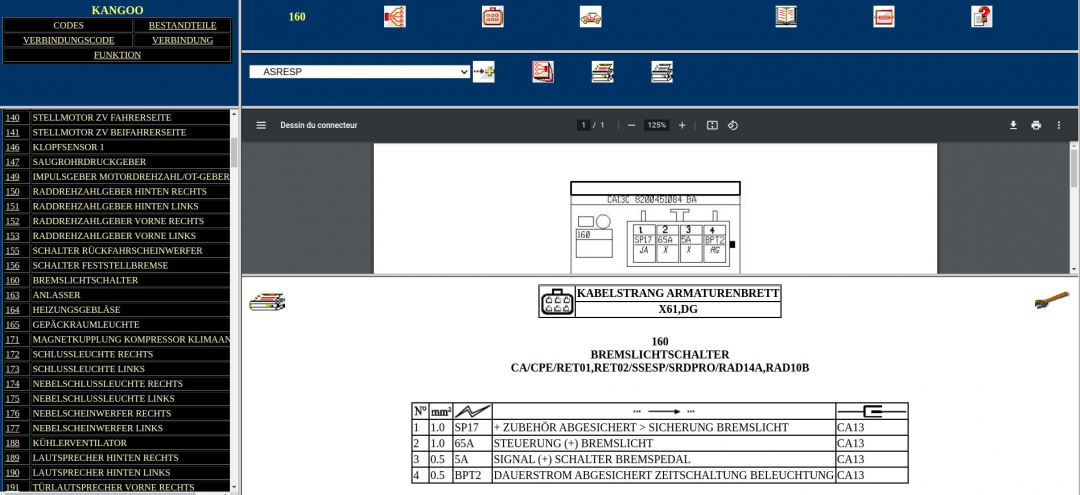

Retzer, (vor 1414 Tagen) @ alohh
ohne esp
schalter abstecken, kontakte 1 und 2 überbrücken
geht nichts? kabel zur sicherung 16 und bremsleuchten durchmessen
mit esp
zusätzlich sicherung 3 und relais zwischen den vordersitzen prüfen
