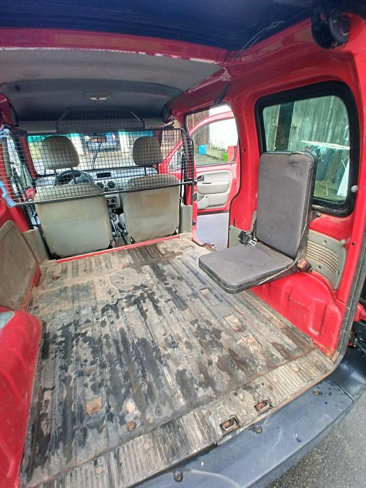

also dass der tüv ein gitter verlangt ist mir neu.
ich hatte bislang 4 kangoos, waren alle defacto im 2sitzer-zustand, und bis auf einen kc-benziner alle diesel m lkw-zulassung, also fc.
da ich auch in den letzten drei jahren mehrfach nach derartigen gebrauchten intensiv gesucht habe sind mir fotos von verschiedenen versionen zu gesicht gekommen.
mein erster fc bj 98 hatt die bekannte vario-trennwand in verbindung mit dem klappsitz/beifahrer.
das feinmaschige gitter war optimaler schutz, rechte seite klappbar nach vorn oder hinten, so dass bis zur windschutzscheibe durchgeladen werden konnte, bei offener rechter kleiner heckflügeltüre waren gegenstände v 4 meter kein problem, was sonst nur auf dem dach möglich wäre.
andere versionen kenn ich aus dem www, teilweise nur 2 stangen/bügel hinter dem fahrersitz.
oder eine vollmassive dichte trennwand, teils mit sichtfenster.
mein letzer, der rote, den ich nur 4 wochen hatte sah etwas verbastelt aus:
