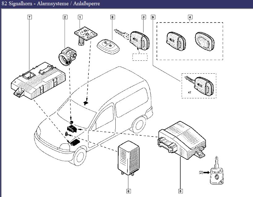

Das Steuergerät wurde mit einem 24c04 Eeprom decodiert.
Weil der Motor trotz dieser Decodietung nicht anspringt - schnelles Flackern der WFS Lampe sobald der Schlüssel eingesteckt wird - würde ich gerne einen erneuten Versuch mit einem modifizierten 24c04 Eeprom versuchen.
Dafür benötige ich ein originales ECU file vom 1.9 DTI
Hat hier jemand so ein File?
Warum immer vom komplizierten Fall ausgehen? Versuch es doch mal ganz einfach. Dazu siehe: https://forum.mykangoo.de/index.php?id=289423
Zu 100% ist nur der Transponder auf der Schlüsselelektronik nicht mehr aktiv.
Das MSG wurde wahrscheinlich wegen etwas anderem modifiziert. Beim 2001er sitzt die Wegfahrsperre in einem anderen Modul (Nr. 5 auf dem Bild). Bestelle dir ganz einfach den Transponder und zwar den ohne ZV (Nr. 4 auf dem Bild)...der reicht, um den Kangoo zu starten.
Das schlägt der Lothar vor, der ganz viele Jahre Renault fuhr und sich daher gut damit auskennt *cool*
