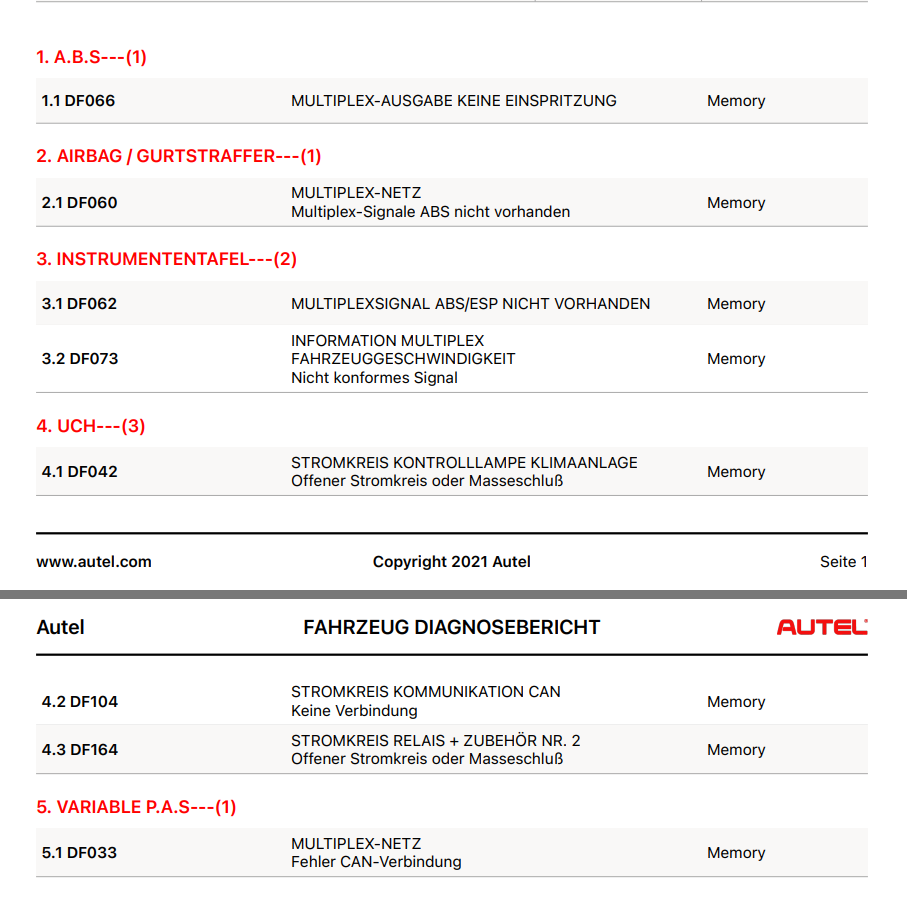

ich hab so ein Autel OBD Diagnoseteil. Und mal spaßeshalber meinen Citan W415 109d Mixto aus 2013 ausgelesen.
Bin leider nicht wirklich vom Fach, aber vielleicht kann das jemand genauer für mich übersetzen.
Falls es überhaupt richtig ist.
Markus[image]

Das bedeutet, dass dein Autel-Gerät nicht klar kommt mit der CAN-Verbindung zum Citan und schmeißt daher Fehler raus, die es gar nicht gibt.

fehlerstatus alles nur gespeicherte altfehler
kann passieren, wenn die batterie abgeklemmt wurde, ohne das die ecus schon alle im tiefschlaf waren
fehler einfach loschen und später noch mal neu auslesen
brauchst kein anderes diagnosegerät, deins arbeitet schon mit der renault clip ecu database ;-)
wurde nachträglich eine anhängerkupplung montiert?
