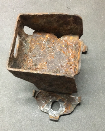

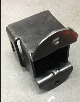

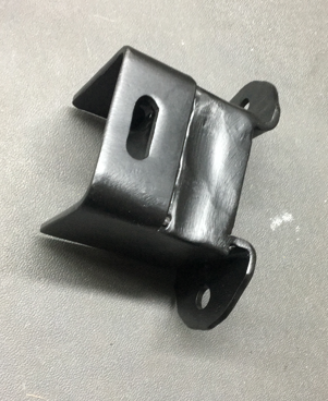

Die Wagenheber-Aufnahme Punkte rosten mit der Zeit weck, durch das Spritzwasser von den Rädern. Die Stabilität ist so nicht mehr gewährleistet. Ersatz gibt es nicht mehr. Am besten aus V4A neu schweißen. Diese halten dann eine lange Zeit.

Ob ich die Wagenheber Käfige aus Edelstahl für dich fertigen kann ? Ja klar. Material 3,5 mm V4A.
Wagenheber Punkte orginale Ausführung in die Jahre gekommen

die sehen ja super aus.

Die Aufnahmen sind nun alle gleich. Lediglich bei den vorderen muss man ein wenig feilen.
