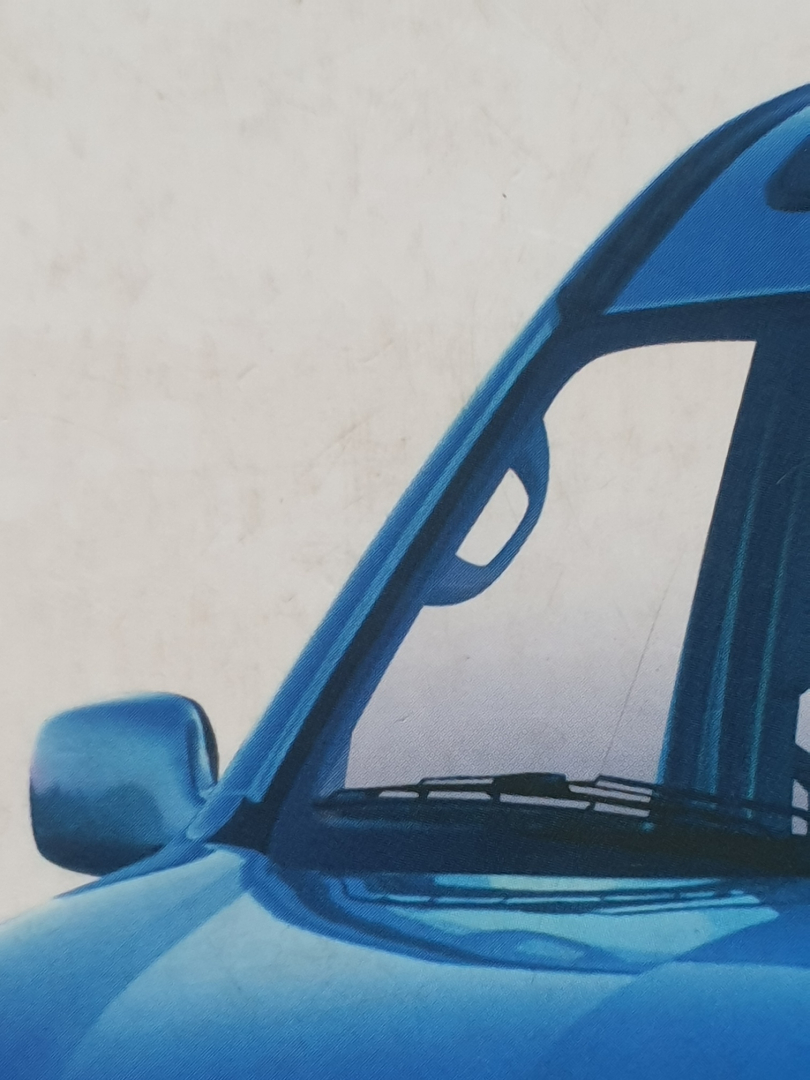

Ich will nicht ausschliessen, dass wir was falsch gemacht haben.
Was meinst Du mit Zierleiste [image]?
Den Rahmen rund um die Windschutzscheibe?
Oder diese schwarzen Leisten, welche oberhalb der WWS nach hinten laufen? Wie macht man die denn herunter? Sind die dann zerstoert, oder wie kommen die wieder drauf? Koennten darunter Karosseriedichtnähte sich befinden, die rissig geworden sind (kenne ich von anderen Autos)?
*Bild entnommen der Reparaturanleitung aus dem Bucheli-Verlag, Titelseite
