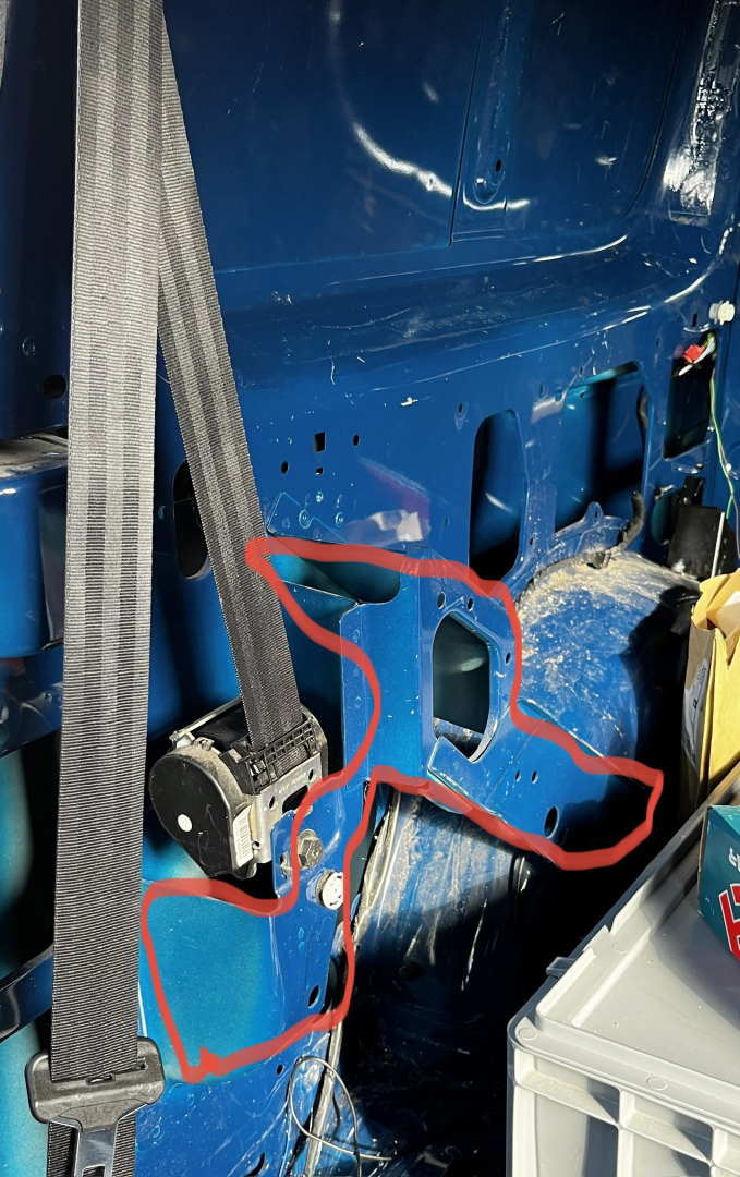

Gude,
Wie kann ich am einfachsten die komplette Halterung von den hinteren Gurten entfernen? (Flex hab ich keine)
Grüße
ohne flex....
Buggy, vogelsgebirge, (vor 1025 Tagen) @ Blinky911
fein multimaster
schweißpunktfräser per akkuschrauber oder bohrmaschine
dremel und oder derivate
schlecht
blechschere wasserpumpenzange
oder grobschlecht
hammer meißel
so als ideenpool, weil, was weiß ich was einer für werkzeug hat, der keine flex hat ;)

na jaaa.
Wenn ich das richtig sehe, sind da Kabels.
Ohne Blech .... Schutzlos.
Und die Bleche versteifen auch nach Außen.
Nicht das das "Blech" außen den Flattermann macht.
Was mit der Sitzbank passiert ist, frag ich mal gar nicht erst.
Den Gurt rauszuschrauben sollte ne "Kleinigkeit" sein.
Das Blech weg .... "no way back" mit Sitzbank beim Verkauf.
Warum ?
Kangoo-Center -TML, 06618 Leislau, (vor 1025 Tagen) @ Mc Stender
Es stellt sich mir erst mal die Frage nach dem " Warum soll das Blech " entfernt werden ?
Wenn Mann es richtig machen will werden nur die Schweißpunkte mit entsprechendem Bohrer entfernt , sofern man an alle ran kommt .
Kabel sind da keine die im Weg sind und die Karosse fällt auch nicht zusammen ohne das Blech . Die reine LKW Version hats ja auch nicht ..... ;-)

Das warum ist einfach! Die Karre wird zum Minicamper umgebaut! Die Sitzbank ist natürlich draußen. Soll ja später zum „Wohnmobil“ umgeschrieben werden. Im dem Zuge auch zweisitziger.

Da lass das Blech drin und bau nur die Gurtwickler aus. Fertig.

Ne, da es zu viel Platz für einbauten weg nimmt. Es ging ja auch nur darum wie ich die raus bekomme

Ne Stichsäge wirst du ja wohl haben. Kurzes Metallsägeblatt rein und ab die Post. Wieso stellt man solche Fragen, wenn man ein Ausbau vornehmen möchte? Handwerkliches Geschick setzt so ein Ausbau voraus!

Nur als Beispiel , gibt noch tausend andere Anbieter , Versionen , Ausführungen . Wenn du geschickte Hände hast kannste auch einen normalen Bohrer so anschleifen .

Ich denke das ist der Moment, eine kleine "Flex" (Winkelschleifer) anzuschaffen. Z.B. bei Lidl online für knapp 36 € inkl. Versand. Dazu eine Trennscheibe und eine Schruppscheibe aus dem Baumarkt. Wenn nicht vorhanden, noch eine Schutzbrille und ein paar Handschuhe.
Achtung beim "Flexen": Der Funkenflug darf nicht auf Glasscheiben gelangen, brennt sich sonst dort ein! Und natürlich auch nicht auf leicht entzündliche Materialien.
Beim Aufbohren der Schweißpunkte würdest du wahrscheinlich Löcher nach "draußen" (Radkasten) herstellen, mit der Stichsäge kommst du nicht in die zahlreichen Ecken.
Das Blech ist nicht mit der Außenhaut verschweißt ! Das ist nur innen angebruzelt und der Bohrer müßte dann ca. 20 cm lang sein um bis nach Außen zu bohren ! Zumal Mann mit so einem Schweißpunktbohrer nur das obere Blech durch bohrt und nicht das wo es dran geschweißt wurde .
Natürlich kommt Mann wenn man nicht aufpasst auch schnell durch das zweite Blech . Also Mann sollte schon wissen was Mann da macht ! ;-)
Also alles unkompliziert .
Manche müssen es aber wohl immer extra kompliziert machen . ;-)

Auf dem Foto hat es für mich so ausgesehen, dass das Teil auch am Radkasten befestigt ist. Und wenn man keine Übung hat, Schweißpunkte aufzubohren, oder den falschen Bohrer ... und es bleibt ja auch dein eigener Einwand, ob man überhaupt an alle Punkte dran kommt.
