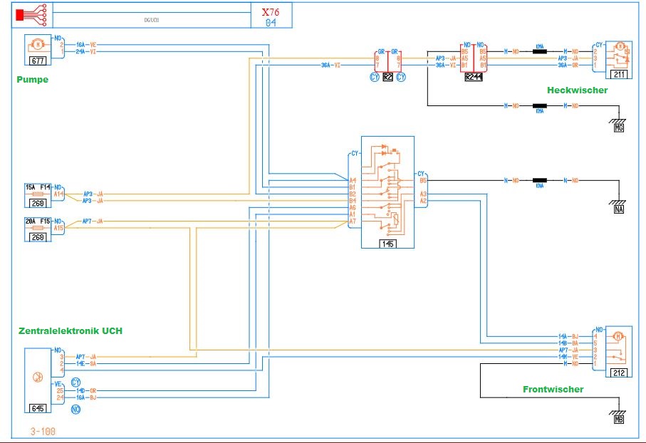

Schaltbild

Welche Sicherung fliegt? Wenn du dir das Schaltbild ansiehst und du die genaue Sicherung kennst, kannst du den Fehler selber lokalisieren. Aber eigentlich muss der Fehler weg sein, wenn du den Gruppenstecker vom Wischerschalter ab hast.

Wenn er nen kurzen auf dem Dauerplus vom Front oder Heckwischer hat , nützt das nix den Stecker vom Schalter abzuziehen .

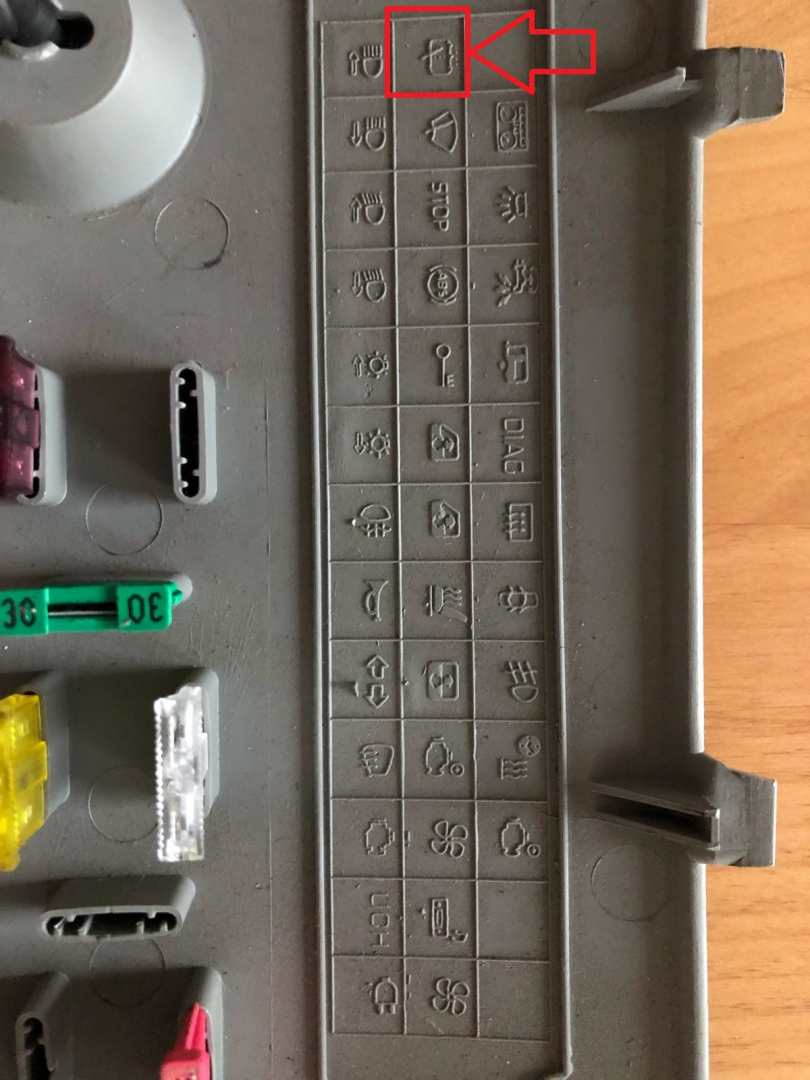

ich hatte am Lenkrad alles ausgesteckt was ich finden konnte (3Stecker)
es fällt die Sicherung ist diese
und ohne die Sicherung funktioniert weder die Wischwasserpumpe noch der Heckscheibenwischer und auch nicht die Rückleuchte.

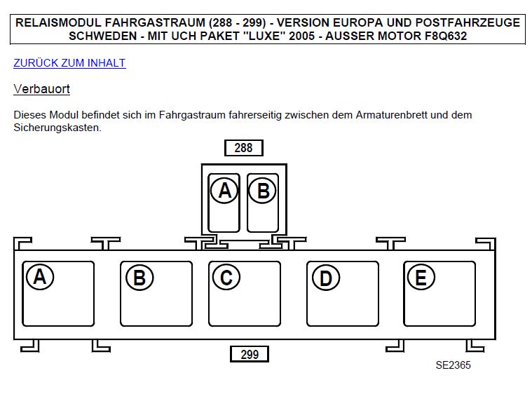

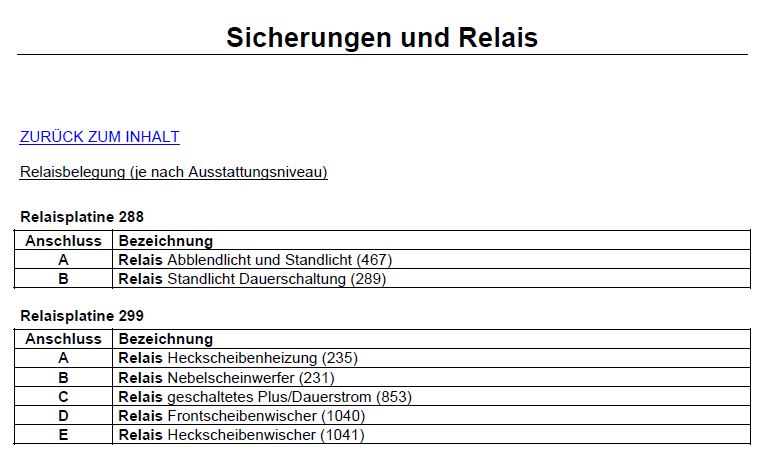

An dieser Sicherung hängen mehrere Dinge dran.
Die Relais, die damit im Zusammenhang stehen könnten:
Da wirst du wohl oder übel etwas länger suchen müssen.
