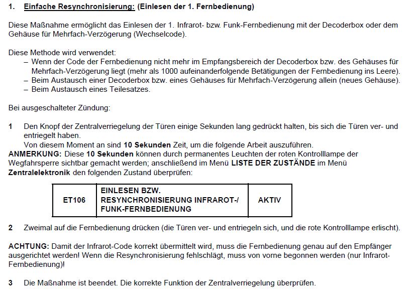

Die Wegfahrsperre ist wohl im CEVE, der zentralen Steuer/Wandler EInheit integriet.
Was mich etwas irritiert ist, dass die Wegfahrsperre ja bei beiden Schlüsseln OK ist, nur halt nicht die Funk-Fernbedienung für die Zentralverriegelnung.
Es sind zwei getrennte Systeme (WFS und ZV).

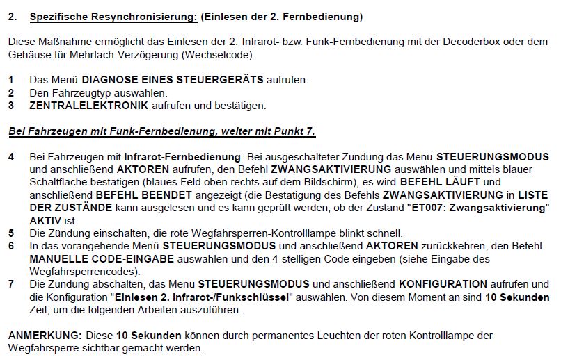

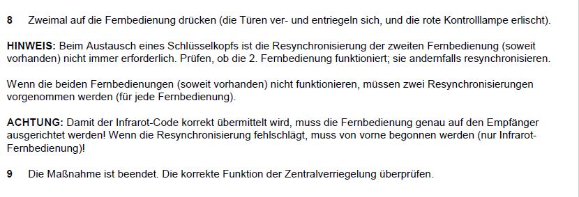

Hast du ein Infrarot-Auge an der Innenleuchte Innenspiegel? Dann folgende Anleitung durchführen. Hast du kein Infrarot, dann geht es nur per OBD-Verbindung mit Software.
