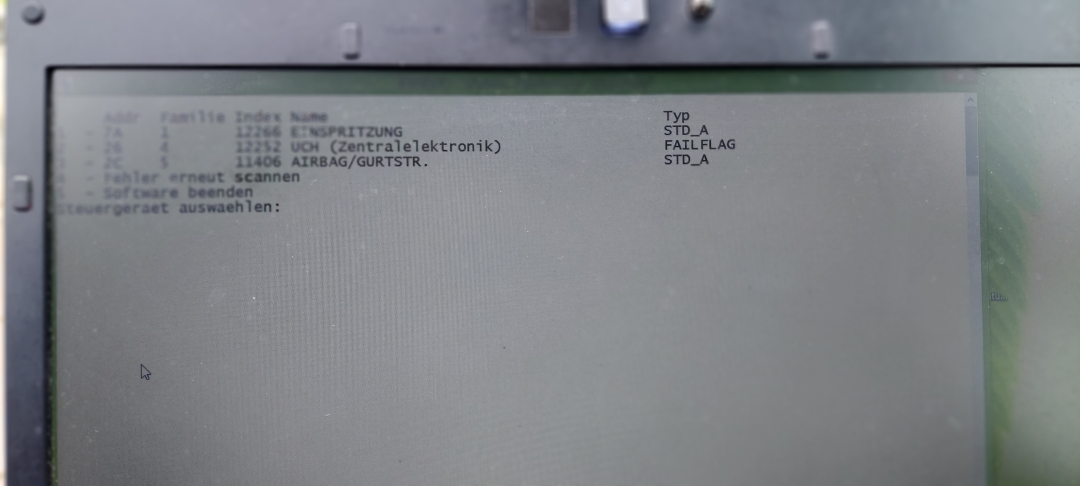

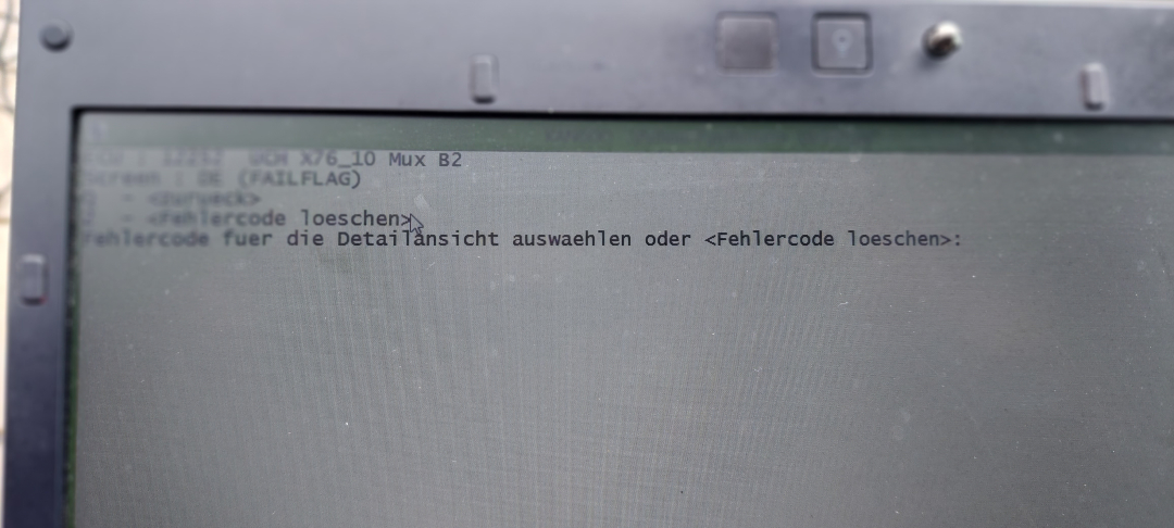

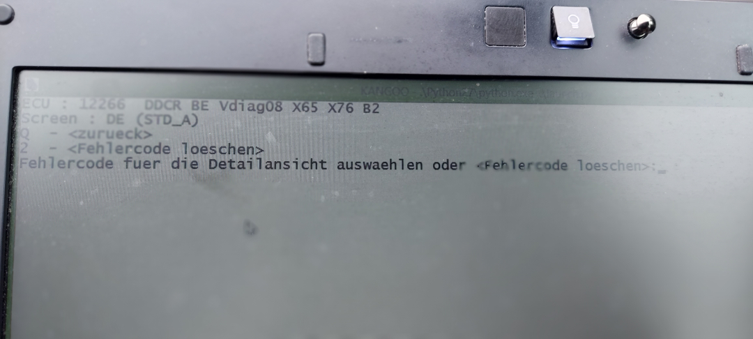

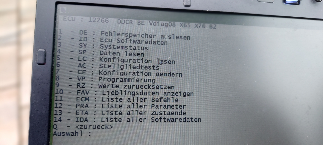

Heute Termin Fehlerspeicher Auslesen bei Renault.

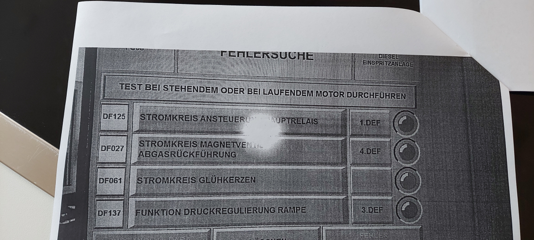

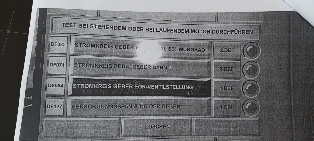

Nun sie sagten sind noch alte.Fehler ,sehe ich an Pedalgasgeber,hatte ich anhand vom Forum damals vor 6 Monaten behoben .Das andere könnte auch durch das Kontakt Problem gekommen sein (bBatterie Minisklemme ,Tannenbaum).Er meinte es ist alles gelöscht wenn es wieder auftaucht das Problem sofort vorbei kommen Fehlerspeicher auslesen.Nun ich bin weg gefahren kamm das Problem wieder ,unruhigen laufen beim Gas geben Nageln,keine Leistung schwarzer Qualm .kehrte dpr sofort zurück zur Renault Werkstatt ließ den Motor laufen und sie lesen den Fehlerspeicher aus ..NIX kein Fehler 🙈.Nun gut dpr nachhause lief wieder normal und auf der Autbahn verlierte er bei 110 Kmm/h wieder Leistung es ging soweit das er nagelte und rußte bis ixh an den Standstreifen fuhr, susschaltete neu startete und er lief wieder ..aber nicht perfekt mal merkte ich wie er bei über 100 Km/h wieder Leistung verlor wie im Notbetrieb reagierte nicht aufs Gas geben ,aber kein Qalm ...Sie meinten könnten auch defekte Kabel sein oder vielleicht Steuergeräte durch die Spannungsschwankung ,aber nur Spekulation..Nun bin ich wieder soweit wie früher..ich möchte das AGR ventil wechseln .kann mir einer sagen ob die billig Teile bei Ebay was taugen und vom Steuergeräte anerkannt werden ?.Muß ja irgendwo weiter machen 🙈

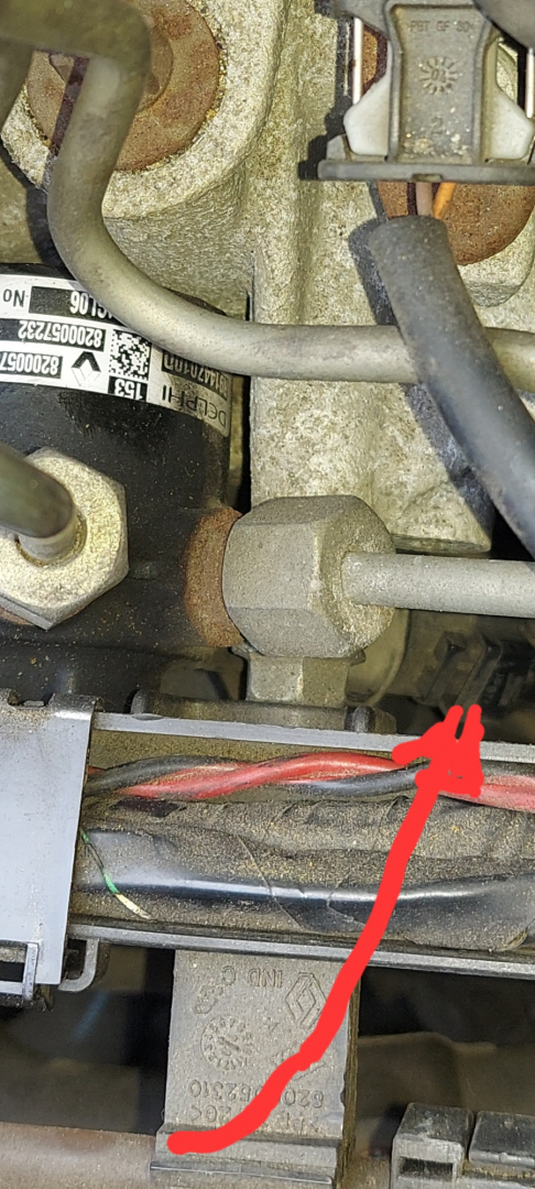

PKGeorge, (vor 912 Tagen) @ Lapin63
Das ist hoffentlich das Kraftstoffregelventil ?
Ja dass ist es.
Und das grüne Teil daneben ist der Kraftstoff Temperatursensor.
Aber pssst und sag es nur dir-->das Regelventil hat nichts mit deinem Problem zu tun!

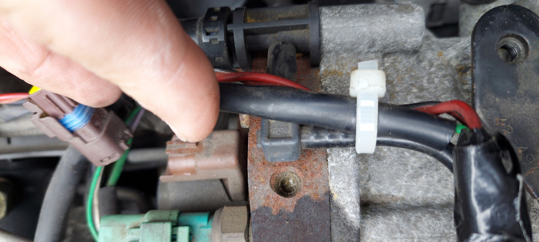

Nun Tannenbaum eingepackt und suchen mal die Ostereier im.kongoo und zwar mir dem Name Kraftstoffregelventil 🐇🐰.Habe ja ein Foto gemacht. Es sitzt wohl an der Hochdruckpumpe und es ist ein brauner Stecker daneben ein grüner ,scheint wohl ein Drucksensor zu sein .Morgen wollte ich an den teil den Widerstand Messen 5 ohm .
AGR Ventil vom Zubehör?

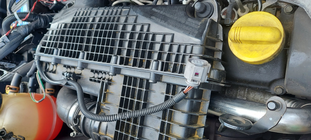

Lapin63 @, (vor 912 Tagen) @ Lapin63
Es ist ein brauner Stecker sitz oberhalb ab der Hochdruckpumpe daneben sitz ein grüner Stecker. Nun die Funktionweise weiß ich schon .Aber ich muß mich ja da erst mal reinarbeiten ..was misch irritiert ist das diese Fehlermeldung alle mir so vor kommen als wäre der Strom unterbrochen worden.(Tannenbaum)Minis Kontakt Batterie.

Lapin63 @, (vor 910 Tagen) @ Lotti Karotti
Der Osterhase hat mir gesagt es ist das richtige Bauteil werde es am Wochenende Durchmesser. 👍
weiter geht´s
Lotti Karotti, (vor 910 Tagen) @ Lapin63
Gut! Und wenn dort alles OK ist, dann die nächste Seite der verlinkten pdf beachten....da gibt es im Zusammenhang mit dem Kraftstoffmengenventil auch etwas zu messen.
Wenn dort auch alles OK ist, kannst du zumindest das Thema Kraftstoffmengenventil abhaken und dann geht es weiter.

Kraftstoffmengenventil 5,5 Ohm Stecker war ab.Df 027 Stromkreis Magnetventil Abgasrückführung 4.DEF (AGRVentil?)Finden aber zu dieser Fehlemeldung ,keinen Angaben in der PDF Diagnose?.DF084 STROMKREIS EGR VENTIL STEUERUNG 1.DEF irritiert mich das EGR ?Ist das EGR zur Überwachung des Agr Ventil um festzustellen in welcher Position sich das ventil befindet? Oder ein ganz anderes Bauteil und hat mit AGR nichts zu tun ?ich muß jetzt Fragen und zu verstehen??.

Nun habe ich Zeit Nun geht's um meine Software Ware habe mein Laptop angeschlossen und eine Verbindung mit den OPD aufgenommen und gekoppelt. Dann ich die Software gestartet und das ist mein Startbildschirm wenn ich drin bin.
Lapin63 @, (vor 902 Tagen) @ Lapin63
Lese Steuergeräte auswählen ich gehe in Einspritzung. Nr 1
Dort Stegen Befehle ich drücke 1 ,Fehlespeicher Auslesen n
Von Einspritzung.

Retzer, (vor 902 Tagen) @ Lapin63
erst 4 schreiben und entertaste drücken

foto machen und zwar so https://support.microsoft.com/de-de/windows/aufnehmen-von-screenshots-mithilfe-des-snip...
DF027 STROMKREIS EGR-MAGNETVENTIL
4.DEF: Bauteil blockiert
Vorrang bei der Behebung angestauter Störungen: DF127 "Sensorversorgungsspannung".
https://jumpshare.com/s/gxpX8S2yuTkNx7MLBTRA

Ich werde nächste Woche DF127 zuerst ab arbeiten..Melde mich bezüglich dafür danke ich weiß Fehler aufspüren in der richtigen reinfolge
.Ich muß noch was zu software sagen .Diese Fehler die ich von der Renaultwerkstatt bekommen habe,habe ich abernicht in meiner Software gefunden ich habe kapiert es geht um drei Steuergeräte, einmal Einspritzung , ECU Und Airbag stimmt das so ?Das Bedienen habe ich verstanden mit der Zahl als Befehl und q zurück.

verbindung muss ja, sonst hätte er nicht die ecus mit scannen gefunden ;-) kann man nicht manuell auswählen
Retzer, (vor 908 Tagen) @ Lapin63
du weißt, wie du wieder zu diesem menü findest?
dann schreibst du hinter auswahl eine 1
Auswahl : 1
jetzt enter taste drücken
danach ein foto vom kompletten bildschirm machen

Zentralelektronik keine Fehler
Das hat er mir aber schon damals angezeigt obwohl der Fehlerspeicher voll war .

Stecker AGR ist sichtlich in Ordnung.

Die Hochdruckpumpe hat 2 Stecker einen Grünen ,ist der Drucksensor ?Einen Braunen das ist das Kraftstoffregelventil ,das ich durchgemessen habe ohne Stecker mit 5,4 ohm
Der DCI Motir hat keine Railstange sondern einen runden Anschluss von dort aus die Leitungen zur Einspritzung gehen .
Oder ist das der Drucksensor am Verteiler? Wenn es er ist was ist dann der grüne Stecker an der Hochdruckpumpe ?
Immer wieder die selben Fragen! Was soll das?
PKGeorge, (vor 902 Tagen) @ Lapin63
Hab ich dir doch schon längs beantwortet. Am 21.02.24
