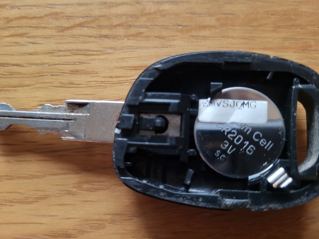

Die Batterie hab ich getauscht aber die rote LED tut es einfach nichtmehr.
nicht Böse sein.
Batterie richtig rum ?
Ps.: Und hat noch Saft >=3,0V ?

Hab ich tatsächlich getestet mit richtig und falsch rum.
Und die war neu aus der Packung. Vor zwei Monaten hatte ich die schon erneuert, deswegen geh ich eher von nem defekt aus als von ner leeren Batterie.

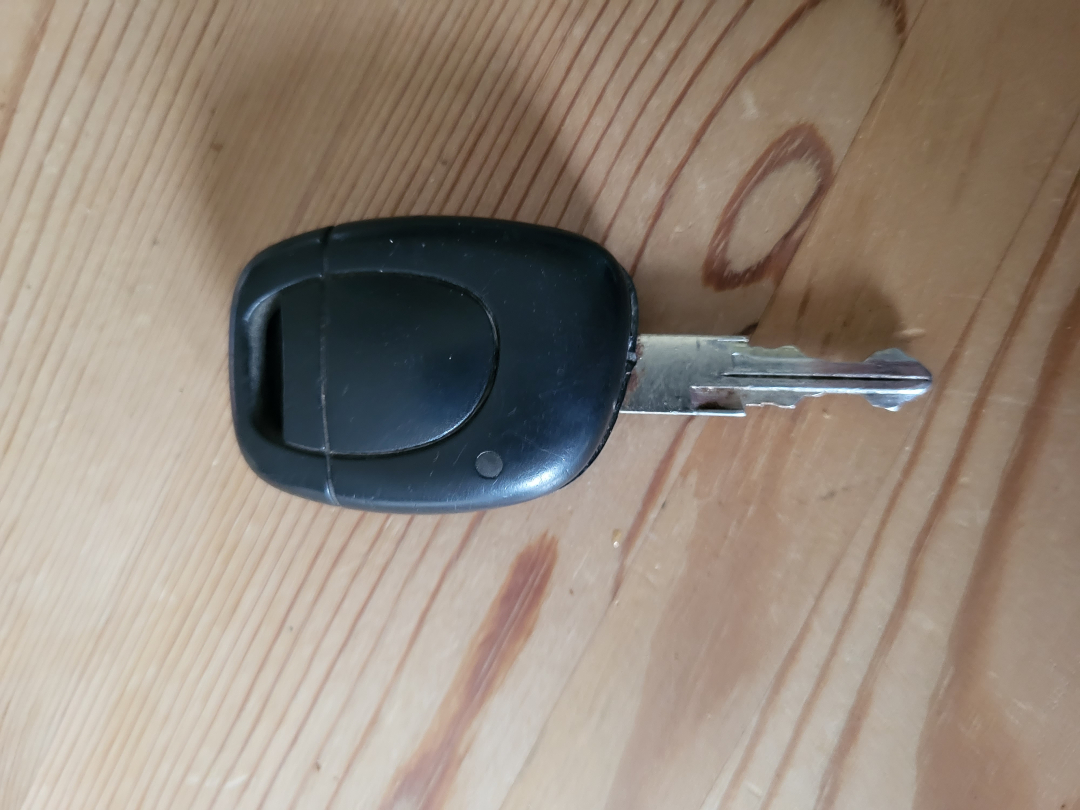

Bitte ein Bild vom Schlüssel , außen , innen , hinten , vorn .... ;-)

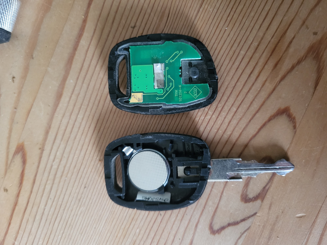

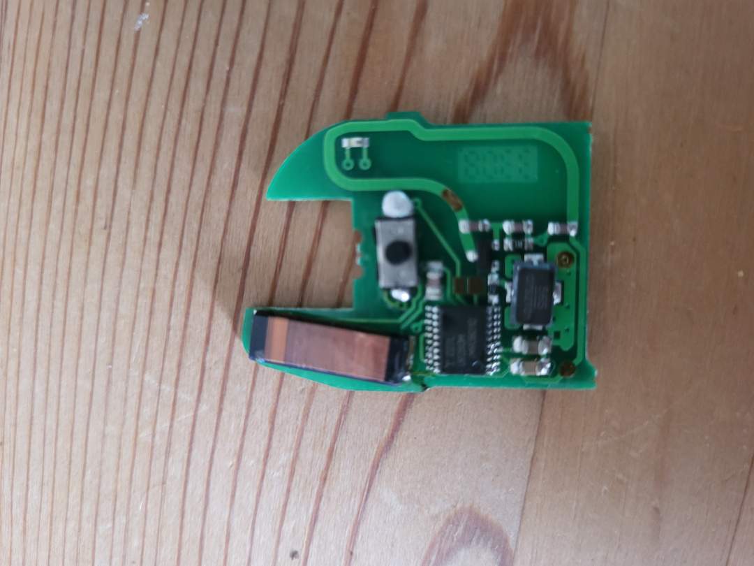

Thorge89, (vor 872 Tagen) @ Kangoo-Center -TML
Erfolg!
Schlüssel aufgemacht und den kam mir schon der Taster entgegen. Da ich ja am Kangoo nun ne Ausbildung zum Löterich gemacht habe hab ich den da wieder reingeklebt.
Da ich aber nur einen Schlüssel habe und ich den ungern mit dem Versuch ruinieren möchte da weiter mitn Lötkolben rumzufuchteln ist der Wunsch eines neuen Schlüssels immer noch da.
Bilder folgen
War vielleicht etwas komisch ausgedrückt.
Den Taster hab ich neu eingelötet. Für meine grobmotorischen Verhältnisse ging das gut.
Aber es gibt ja noch ne Anleitung bei WFS Problemen welche Stellen man durchlöten soll. Und da möchte ich ungerne bei ohne vorher wenigstens zu wissen wie ich nen neuen bekommen kann :D
Hab nur den einen Schlüssel.

Hier sind nochmal die Bilder

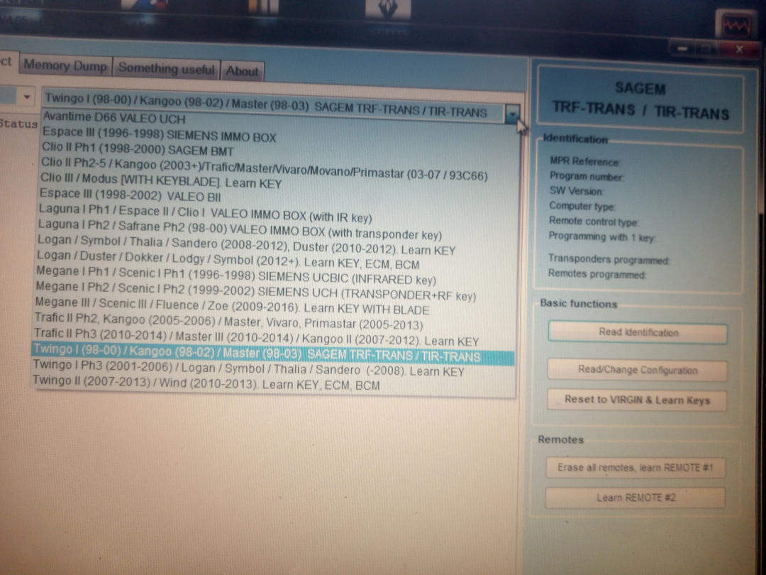

Mit dem RENO ECU Tool geht das ganz easy . Das lohnt aber nicht für die gelegentliche Anwendung weil zu speziell und dann dafür zu teuer .

Ein Lösungsansatz hab ich noch im Twingo Forum gefunden.
Ich habe mir nun ein Schlüssel Codierungs Teil bestellt. Wenn der Schlüssel noch ein Signal abgibt kann ich den einfach klonen.

Habe neue Kondensatoren bestellt. Der Sohn meiner Arbeitskollegin ist zufälligerweise sogar sonn Platinen Löterich. Vielleicht kriegt er aus dem Ding ja was raus. Wenn ja Klone ich direkt einen Zweitschlüssel mit dem bestellten Zedbull.
Das Zedbull Ding kann auch mit deutlich schwächeren Signalen was anfangen. Aber es geht auch irgendwie den Code da Manuel drauf zu spielen. Aber das sind noch Böhmische Dörfer.

Zudem hab ich mir nochmal den Renolink bestellt. Das ist aber nochmal ein anderer Ansatz.

So der Zedbull ist da und der Schlüssel ist tot. Hab noch ein bisschen versucht da rumzulöten aber er will einfach nichtmehr.
Ich habe nun den Schlüssel und die WFS Box zu Keys and Coding geschickt und erkläre hiermit Jugend forscht für beendet.
Er ließt mir nun aus der WFS Box den Code aus dem Eprom aus und erstellt mir nen funktiorenden Transponder. Ich kann denn danach mal versuchen nen China Schlüssel zu klonen um nen Zweitschlüssel zu erhalten.
Ich werde berichten
