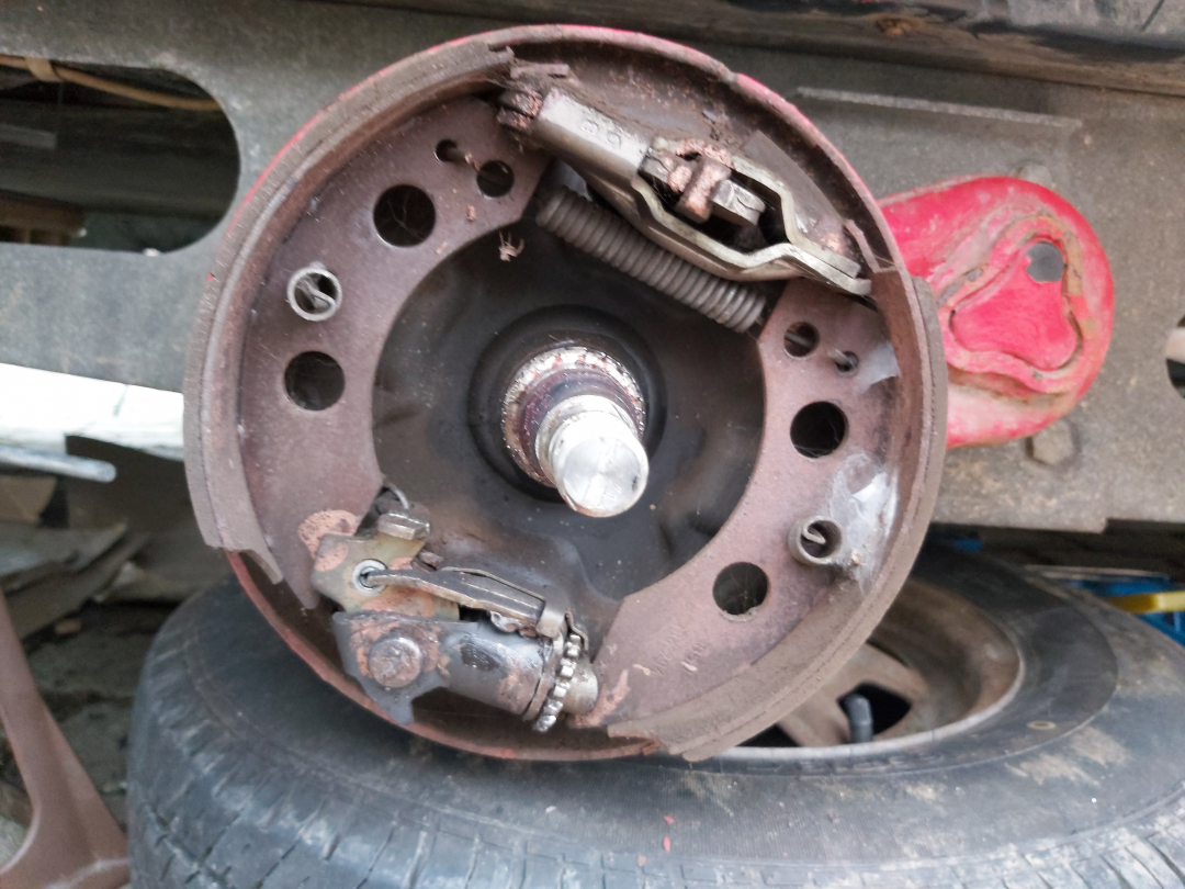

da Anhänger und Kangoo ja geradezu miteinander verwachsen sind, war an den Bremsen des Anhängers mal eine kleine Kontrolle mit Service fällig…
Nun haben wir bemerkt das entweder Al-Ko als Hersteller oder ein Vorbesitzer in den letzten 30 Jahren mal geschmiert haben… und zwar alle beweglichen Punkte in der Bremstrommel mit Kupferpaste. Also schreibt an diesen Stellen eine Molybdän-Fett vor - Stand vor 30 Jahren… oder ist Kupferpaste die bessere Wahl? Wär kein Problem, weil vorhanden…
Vielleicht können die in soweit erfahrenden Fachschrauber:innen dazu was sagen…?

wenn es mit Kupferpaste bisher gut gebremst hat, dann bleib dabei. ;-)

Joo, Kupferpaste würde ich auch weiter nehmen.
Nur am Rande, vorn an der Deichsel hast Du in aller Regel drei Schmiernippel, einer ist untendrunter. Der wrd gern vergessen.*wein*
