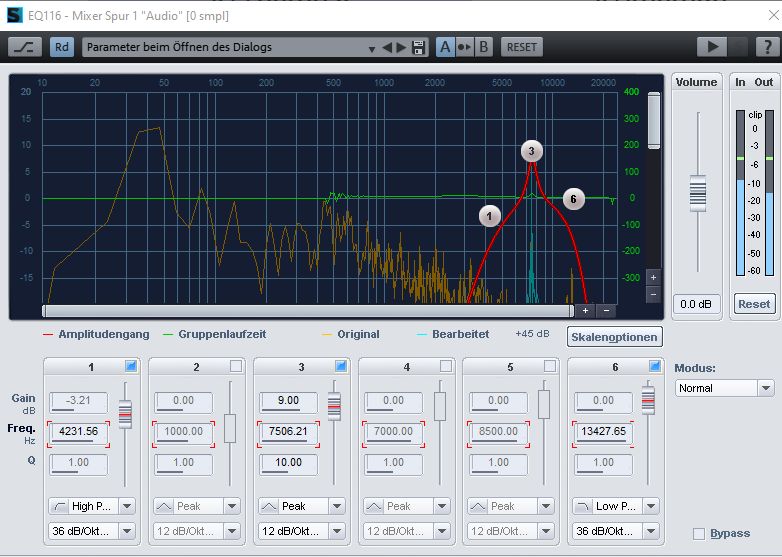

ich habe mir den Audiofile der Videodatei mal freuquenztechnisch angeschaut und das Pfeifen liegt konstant bei 7,5 kHz.
Also tippe ich auf Druckverlust / Undichtigkeit, ob am Turbo (Wastegate /-steuerung) oder sonstwo.
Vielleicht hilft das ja bei der Analyse.
