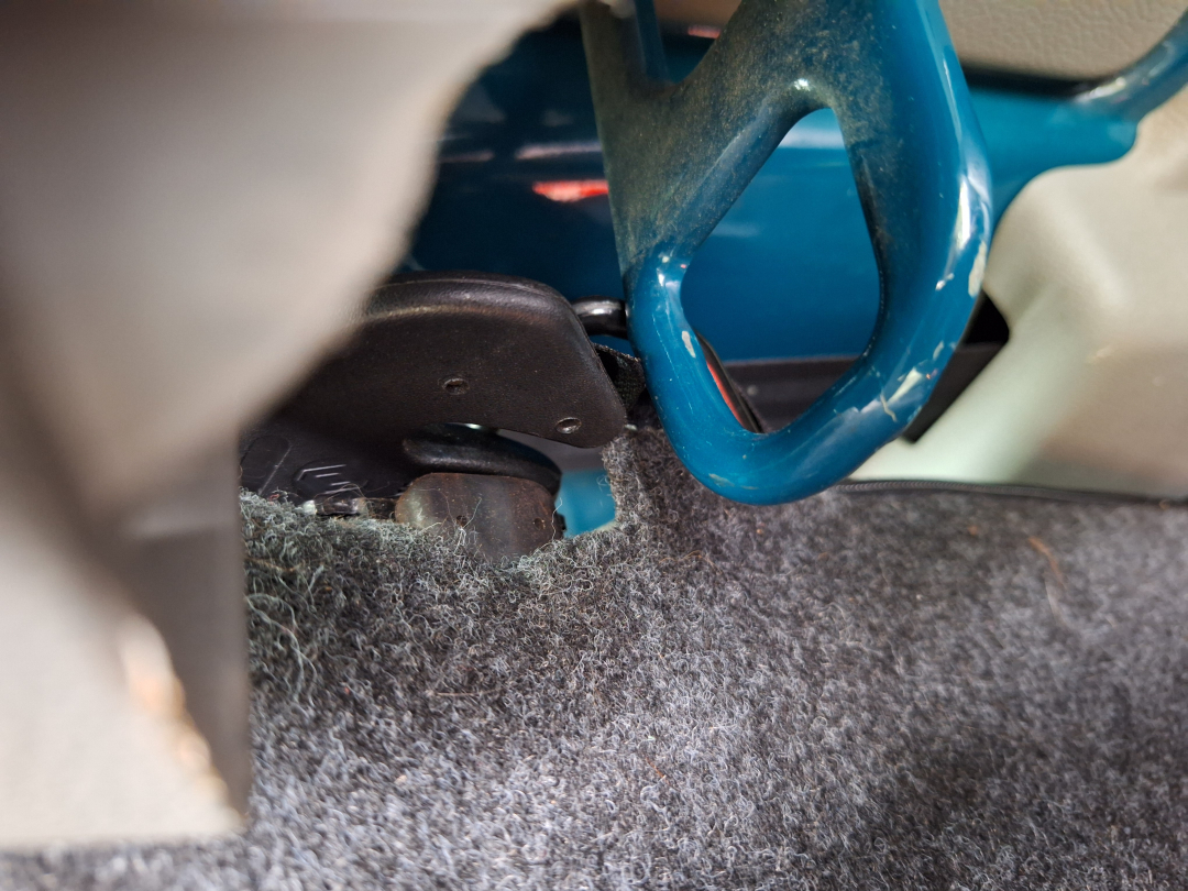

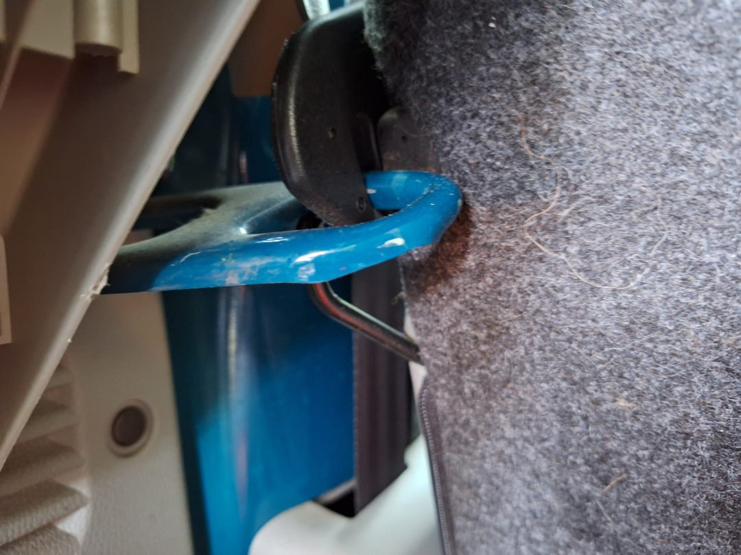

Ich habe mir vor Kurzem einen Kangoo zugelegt mit einer geteilten Sitzbank.
An beiden Teilen der Sitzbank befindet sich ein Kunststofhaken der in einen Metallring im Kofferraum einklinken soll.
Auf der einen Seite funktioniert dies einwandfrei, aber bei der anderen Rückwand blockiert ein schwarzes Stück Metall an der Rückenlehne den Mechanismus.
Das Metall an der Rückbank stößt mit dem Ring im Kofferraum zusammen (anstatt runterherzugehen), weswegen ich die Bank nicht mehr richtig einrasten kann. Für mich sieht auf dem ersten Blick nichts verbogen aus. Muss ich da einfach was an der Sitzbank einstellen?
Ich habe damit leider keine Erfahrungen, aber vielleicht hat ja jemand eine Idee.
So sieht es auf der funktionierenden Seite aus:
So auf der fehlerhaften:
Vielen Dank!
Rückbank rastet nicht ein
Schrauber, (vor 872 Tagen) @ blacky
Kann es sein, dass die Sitzfläche nicht im Laderaumboden eingerastet ist? Das muss sein, sonst passt es mit der Lehne nicht. Im Zweifelsfall mal an der Lasche ziehen, die hinten an der Sitzfläche rausschaut und die eigentlich dazu da ist, das wieder auszuhaken.
(Ich hoffe ich erinnere mich richtig an den Mechanismus.)
blacky, (vor 872 Tagen) @ Schrauber
Danke für die schnelle Antwort:) das war es tatsächlich!
C.Icks @, (vor 872 Tagen) @ blacky
Uups, da bin ich zu spät. Das "Stück Metall", welches das Einrasten verhindert ist absichtlich so konstruiert damit die Rückenlehne nicht einrasten kann wenn der Sitzunterteil ebenfalls nicht eingerastet ist. Immerhin ist der mittlere Gurt im Sitz befstigt, da muss die ganze untere Bank ordentlich eingerastet sein, damit das im Fall des Falles hält.
blacky, (vor 872 Tagen) @ C.Icks
Okay, danke für den Hinweis. Ich habe mich schon gewundert wofür das da ist. Ergibt Sinn. Bin mit den Mechanismen des Autos noch nicht ganz vertraut *pssst*
Freut mich, wenn ich mit meinen Kangoo-Erinnerungen helfen kann :-)
