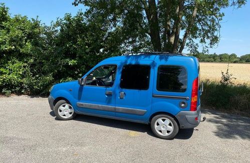

Ist das dieser Kangoo?
Wenn ja, dann kann ich mehr zu diesem Kangoo sagen.

ja das ist der Wagen den ich zur Zeit habe.

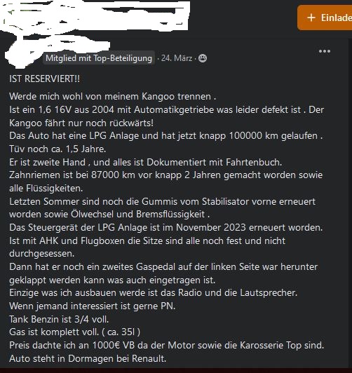

Ok...genau dieser Kangoo wurde am 24.März diesen Jahres mit diesem Defekt reserviert und am 25.März hat der Robert ihn als verkauft gemeldet. Wahrscheinlich hast du ihn dann erst später von jemanden anderen gekauft, der nicht die Wahrheit gesagt hat.
Robert und ich hatten schon 2022 wegen des Automatikgetriebes bei Kilometerstand 89.000 privaten Kontakt. Ich empfahl ihn damals, den Fehler bei Renault auslesen zu lassen. Er ließ den Kangoo nach Renault schleppen und dort lief er wieder ohne Probleme. Die Werkstatt hat daraufhin nichts mehr unternommen und Robert auch nicht, weil der Kangoo bis 1 Monat vor dem Verkauf einwandfrei lief. Dann entschied er sich, den Kangoo mit dem wieder aufgetretenen Fehler zu verkaufen.
Also bedeutet das für dich, dass du erneut zur Fehlerauslesung musst, um festzustellen, was genau defekt ist. Wenn der Fehlercode bekannt ist, wäre es gut, wenn du dich hier nochmal meldest.
