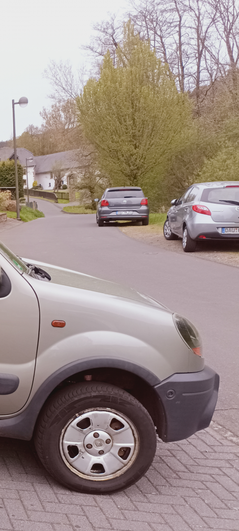

Ich habe meinen Kangoo 4x4 TÜV fertig gemacht und er hat frisch tuev.jetzt bin ich an der kosmetik.habe hier und etwas ausgebessert und wüsste nun gerne wie meine Farbe heisst?kann jemand helfen?![[image]](images/uploaded/202405051933126637def8aa465.png)

Horst, (vor 644 Tagen) @ Boller
Hi,
stell lieber den Aufkleber an der B-Säule an der Beifahrerseite ein.
Dort ist der Farbcode mit aufgeführt.
Horst
Klaus H., (vor 644 Tagen) @ Horst
Hi,
Der obere Aufkleber mit einem Oval drumherum. Dritte Zeile die erste Zeichenfolge, davon die letzten 3 Stellen, im Beispiel also 719 (entschuldige das unscharfe Bild, aber das Wesentliche erkennt man ja)
![[image]](images/uploaded/202405052046176637f019809fe.jpg)
Und auf der verlinkten Wiki-Seite (Antwort von Schrauber) findest du die Farbe
Viele Grüße, Klaus

Boller, (vor 643 Tagen) @ Horst
Leider bei mir weg,habe aber einen von einem identischen Auto bekommen.muesste dann doch die "e3" oder die TEC Nr sein...finde leider nix 😔![[image]](images/uploaded/20240506164429663908ed100fd.jpg)
Horst, (vor 643 Tagen) @ Boller
bearbeitet von Horst,
C66
Hier kann man schön über Hersteller Modell Baujahr die potentiellen Farben finden:
C66 kommt für den Kangoo ab 2004
Und C66 passt ja zu dem Aufkleber.
Falls es um Spraydosen geht und etwas mehr Fläche kann ich empfehlen den Klarlack als 2K zu kaufen. Der Klarlack ist dann halt nur einmal einsetzbar. Das Ergebnis ist aber besser und haltbarer.
Klaus H., (vor 640 Tagen) @ Boller
Das TEC66 ist die richtige Zeile, und unter C66 (die letzten 3 Zeichen gelten) findest du auf der Wiki-Seite https://wiki.mykangoo.de/index.php?title=Farbcodes_/_Lackierungen unter 5.2 1999-2005-Codes die Farbbezeichnung "Gris Beige"
