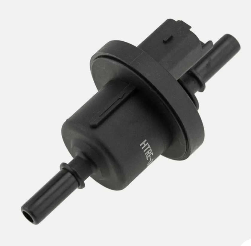

Hallo zusammen,
Bei meinem Kangoo II 2011 1.6 16V benziner tickt sobald zündung an (motor aus) dieses ventil - also öffnet / schliesst / öffnet / schliesst / …
Bei laufendem Motor kann ich es nicht hören und somit nicht feststellen was dann passiert. Aber wenn man den Motor aus macht und den schlüssel abzieht, dann tickt es wieder - mehrere minuten lang.
Ich hab das ventil mal ausgebaut und getestet - es öffnet und schliesst so wie es soll wenn man spannung drauf gibt.
Dass es im eingebauten zustand wie oben beschrieben tickt irritiert mich.
Ist das normal so?
Und für was ist dieses Ventil überhaupt da?

Luftventil für den Tank ?
Damit kein Unterdruck entsteht.

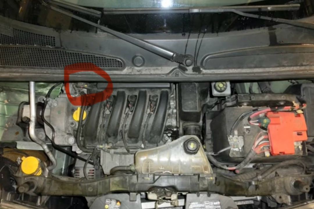

Wenn schon das vom Hersteller eingebaute Lämpchen leuchtet , sollte Mann vielleicht mal den Fehlerspeicher auslesen ( lassen ) . Nur vom mal vorne rein sehen wird sich das Problem nicht lösen lassen ! Vielleicht tickt er ja danach wieder richtig .... ;-)
Und ja manche tickern halt und manche nicht . Übrigens ist das das Ventil vom Aktivkohlefilter welches hier vorn verbaut ist obwohl der Aktivkohlefilter hinten am Tank ist . Beim G1 war das vorn unterm Scheinwerfer beides am Stück .
Der Diesel kann nicht tickern da das Teil dort nicht verbaut ist .

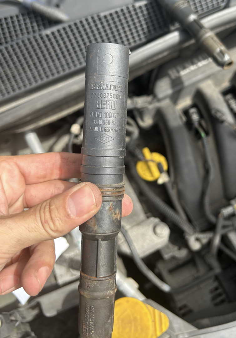

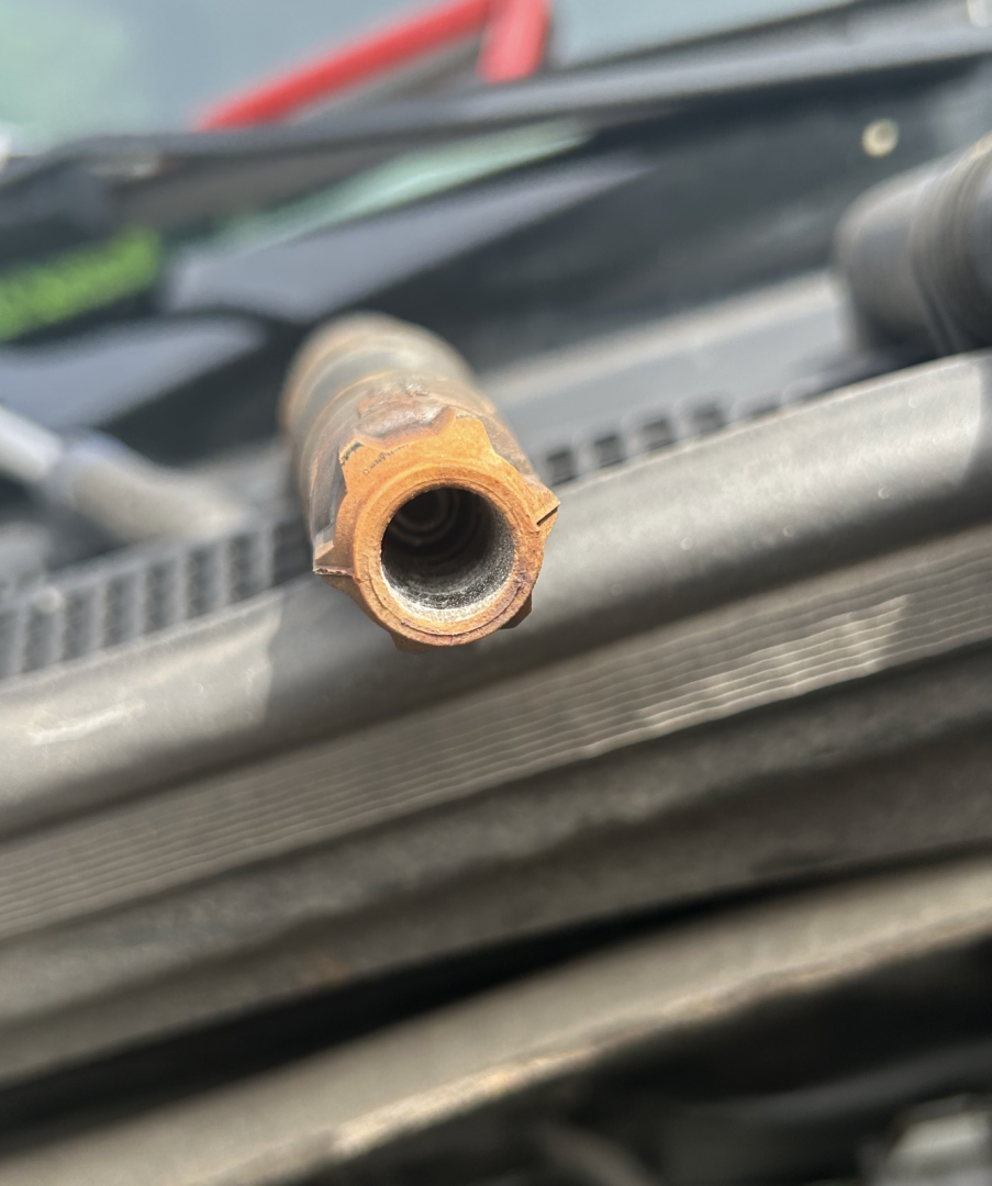

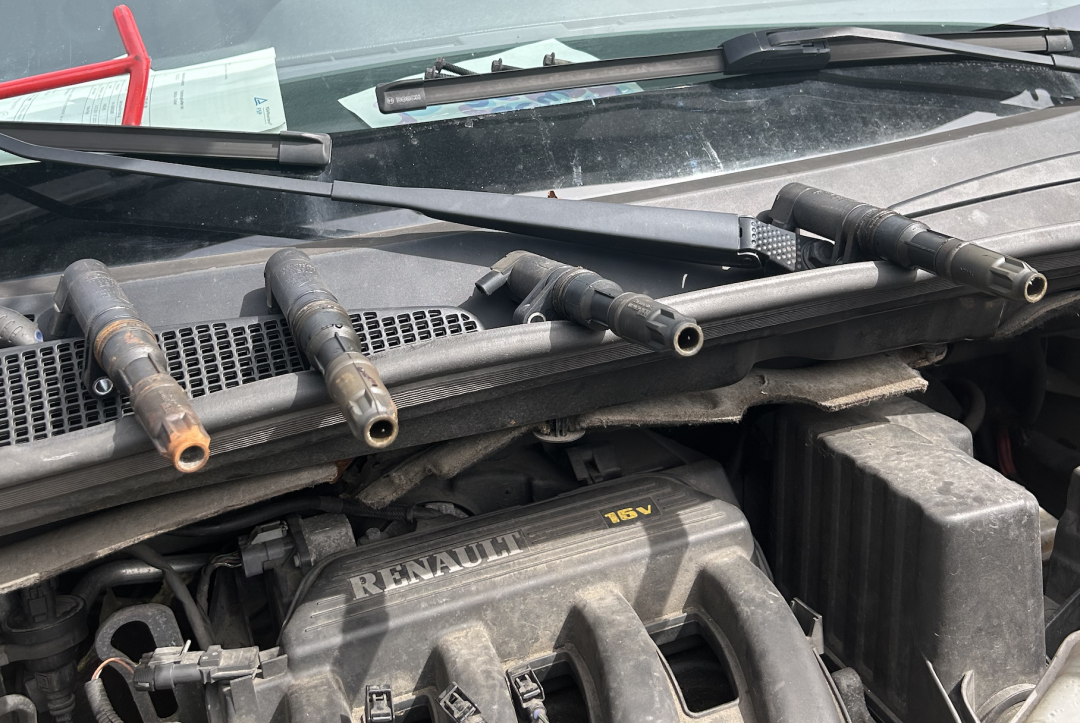

Fehlerspeicher sagt: Problem mit Zylinder 4
Zündspule und Kerze sehen nicht so toll aus:
Kangoo II 2011 1.6 16V Magnetventil tickt
Retzer, (vor 799 Tagen) @ stunned
scheibenwaschanlage undicht?
