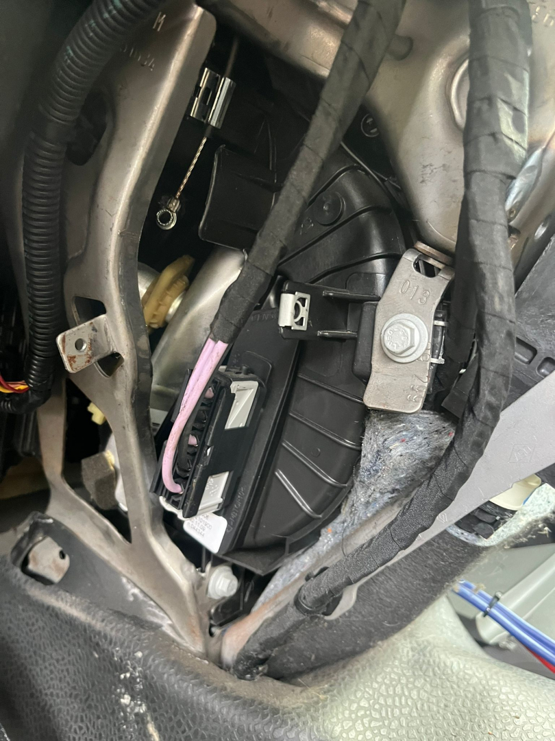

Problem ist jetzt nur, dass wir die Schraube nicht durchbekommen, wenn der Lüfterkasten eingebaut ist. Heißt, wir müssen den Kasten ausbauen.

Nein das geht ansich im eingebauten Zustand . Du kannst aber die Verstrebung rechts vom Gaspedal einzeln raus schrauben . Zur Not dann mit einer Winkelbohrmaschine in die Welle bohren . Oder nem sehr kurzen Akkuschrauber .

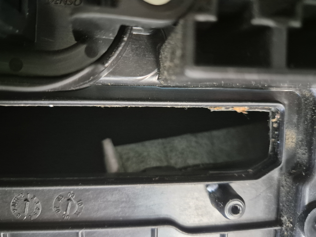

Eine Hälfte war nur drin ohne Kunststoffschiene.
So sah es aus:

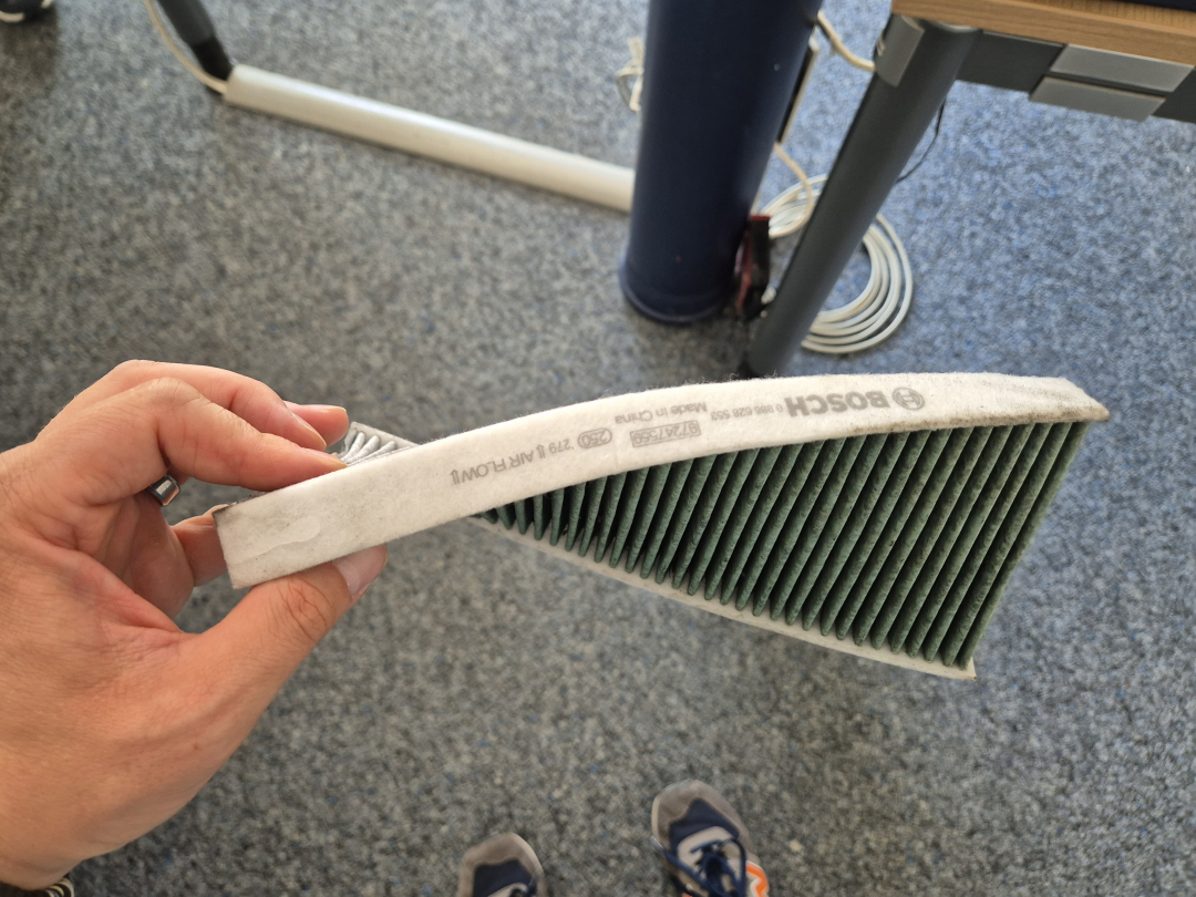

Habe das Teil dann mit einer Zange rausgeholt.
So sah der Filter dann aus:
Ich glaube die Form ist so nicht gewollt. :-|

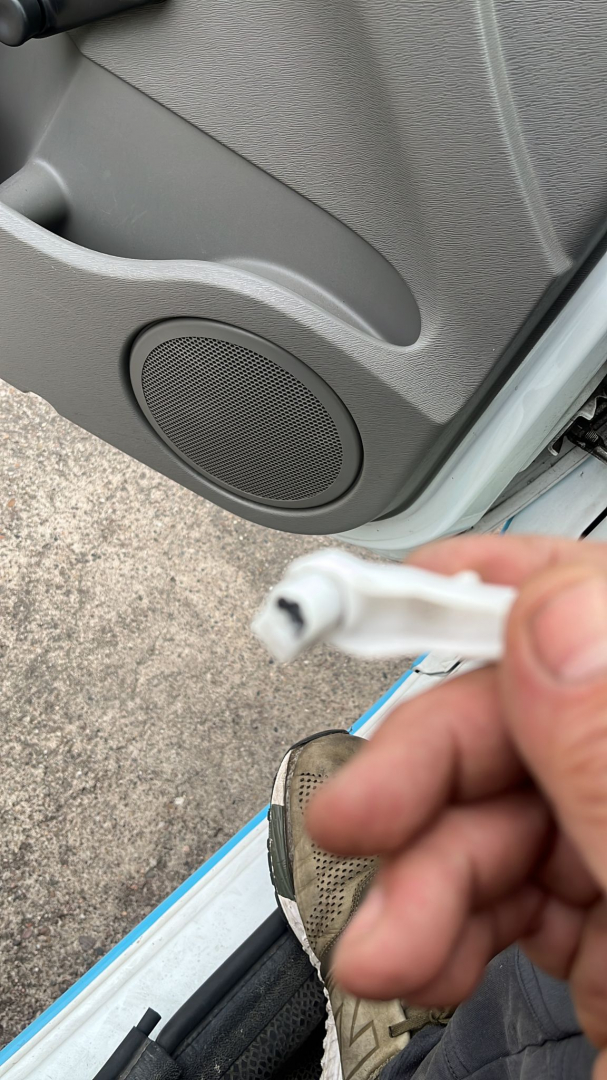

Und das ist das abgebrochene Teil:
