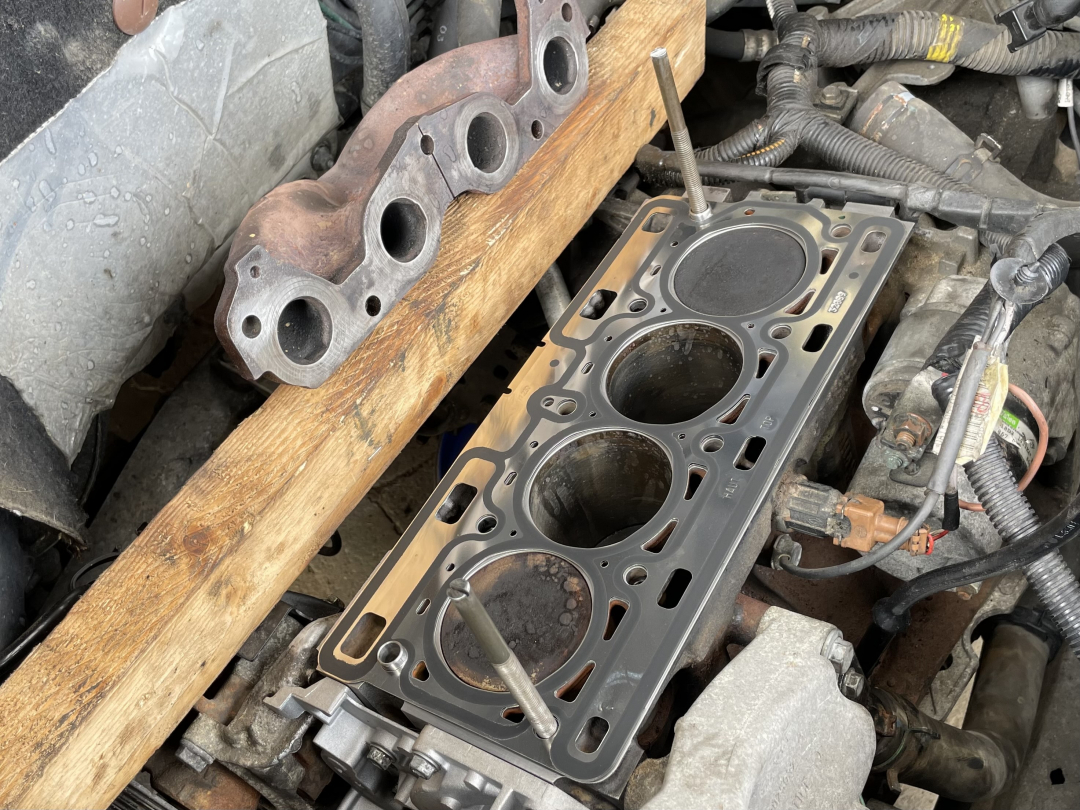

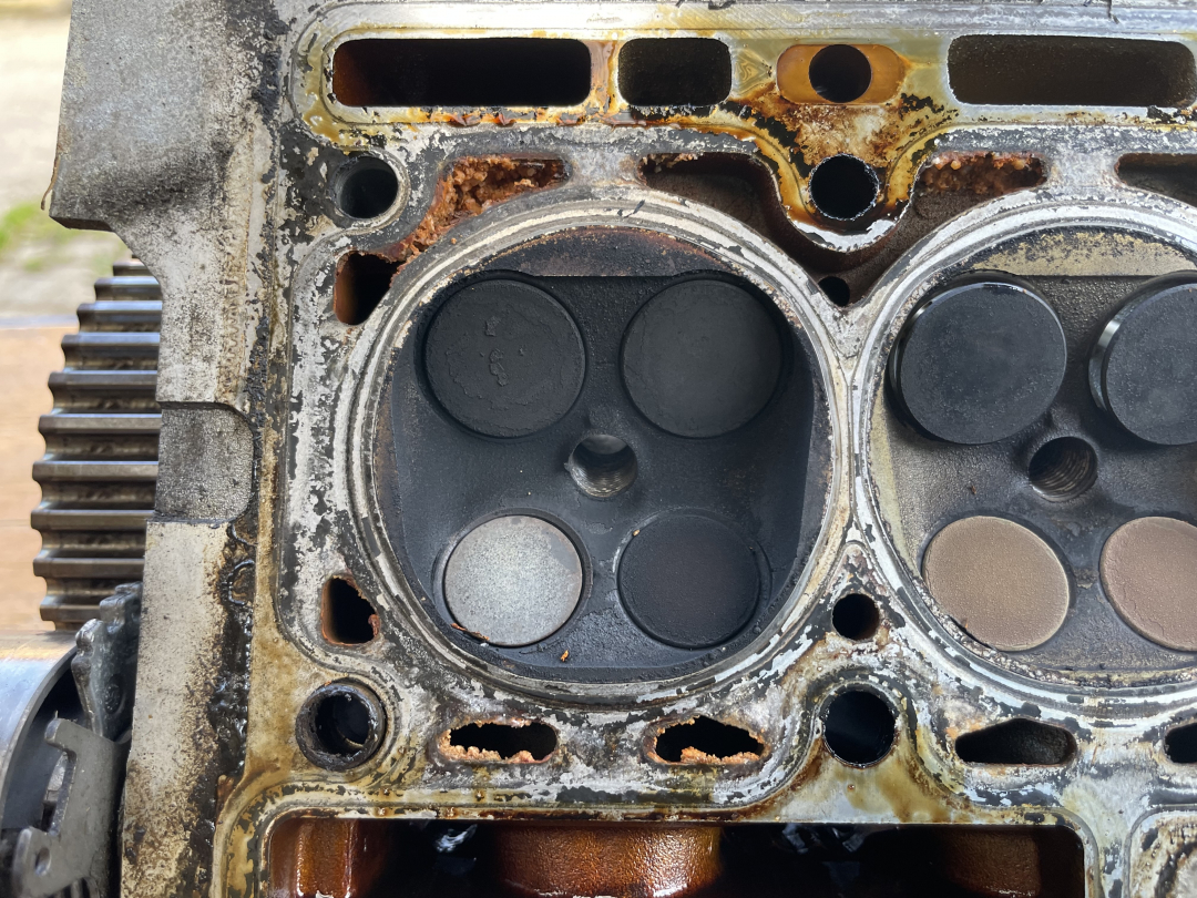

danke euch allen erstmal für eure Gedanken und euren Input. Nachdem klar war, dass auf dem 4. Zylinder nur 8 bar erreicht werden (anstatt 12 wie bei allen Anderen) muss ja ein mechanisches Problem vorliegen. Also habe ich gestern angefangen den Motor zu zerlegen und heute alles soweit nackig vor mir liegen.

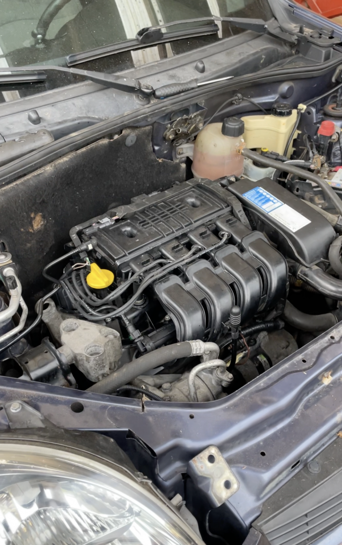

Dinge, die mir aufgefallen sind auf meinem Weg den Zylinderkopf runterzuholen:
1. Es wurde definitiv schon an dem Problem gearbeitet, bzw. das Gefühl was ich vorher schon hatte wurde bestätigt.
2. neuer Luftfilter, neue Einspritzdüse auf Zyl. 4.
3. Drosselklappe sieht sauber aus. Vermute, dass die schon gereinigt wurde.
4. Im Ventildeckel, in dem Teil/ Kasten, indem die Drosselklappe sitzt, saß ordentlich Öl.
5. Obwohl daran gearbeitet wurde, wurden keine neuen Dichtungen verwendet.
6. Grundsätzlicher Eindruck Ventildeckel und Ansaugbrücke top (sauber machen, neue Dichtungen und gut ist)
7. Steuerzeiten stimmen. Kurbelwelle, Nockenwelle und Schwungrad stimmen überein. Der Zahnriemen allerdings, eijeijei.... Ich sag mal überfällig.
8. Im Bereich vom Ansaugkrümmer gab es definitiv Ölverlust und wenn ich es noch richtig deute, eine Mischung aus Öl und Wasser. Die Konsistenz eher wie Schlamm. Gehe stark davon aus, dass es von der Zylinderkopfdichtung kommt.
9. etwas Wasserverlust an Wapu und Thermostat (die klassische Kruste)

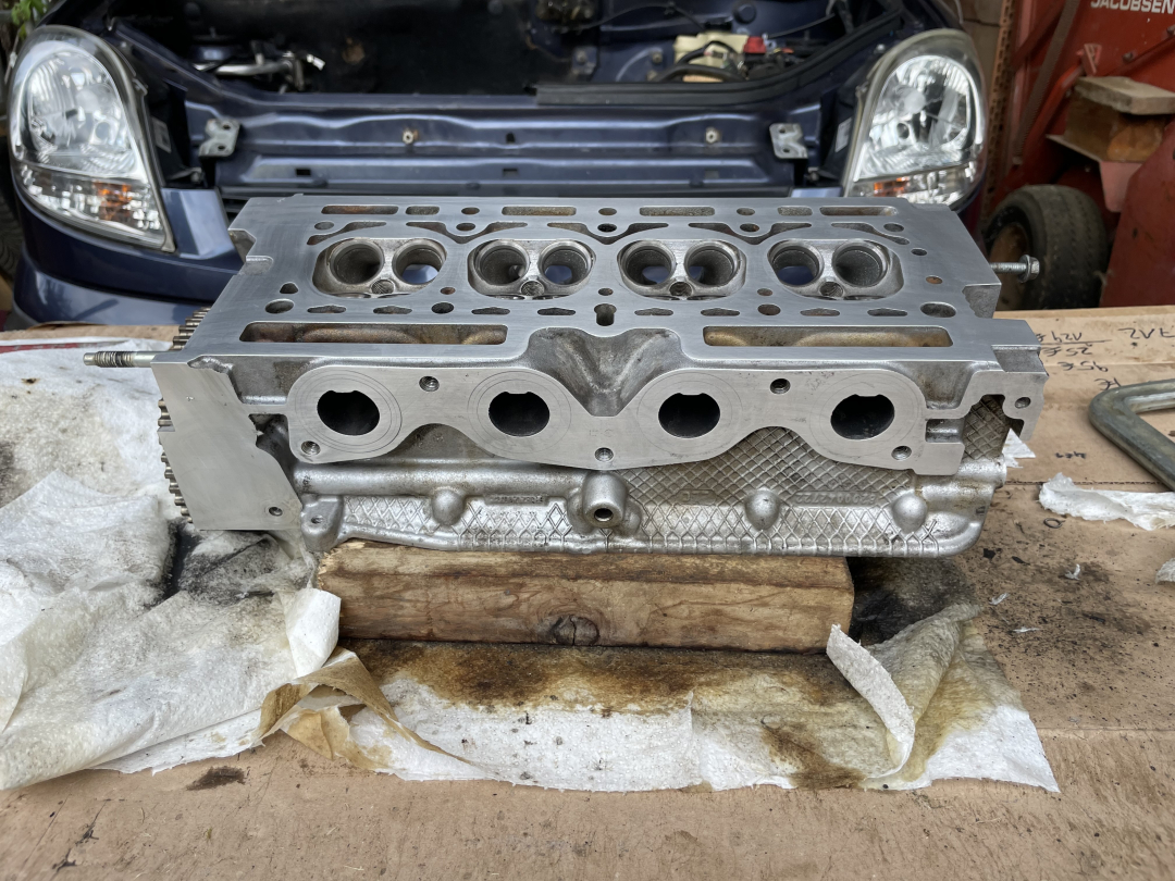

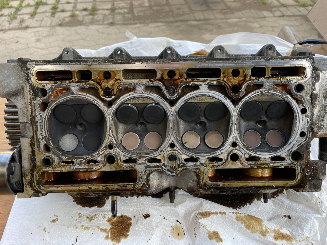

Bis jetzt lief alles sehr gut und es kam der Zeitpunkt, an dem ich den Zylinderkopf lösen konnte. Ich habe von außen nach innen gelöst. Das war ehrlich gesagt etwas aufregend, da ich nicht in Erinnerung hatte, dass die Schrauben so fest sind. Doch auch das ging gut und dann war es soweit. Ich konnte den Kopf abheben. Hat sich direkt lösen lassen.

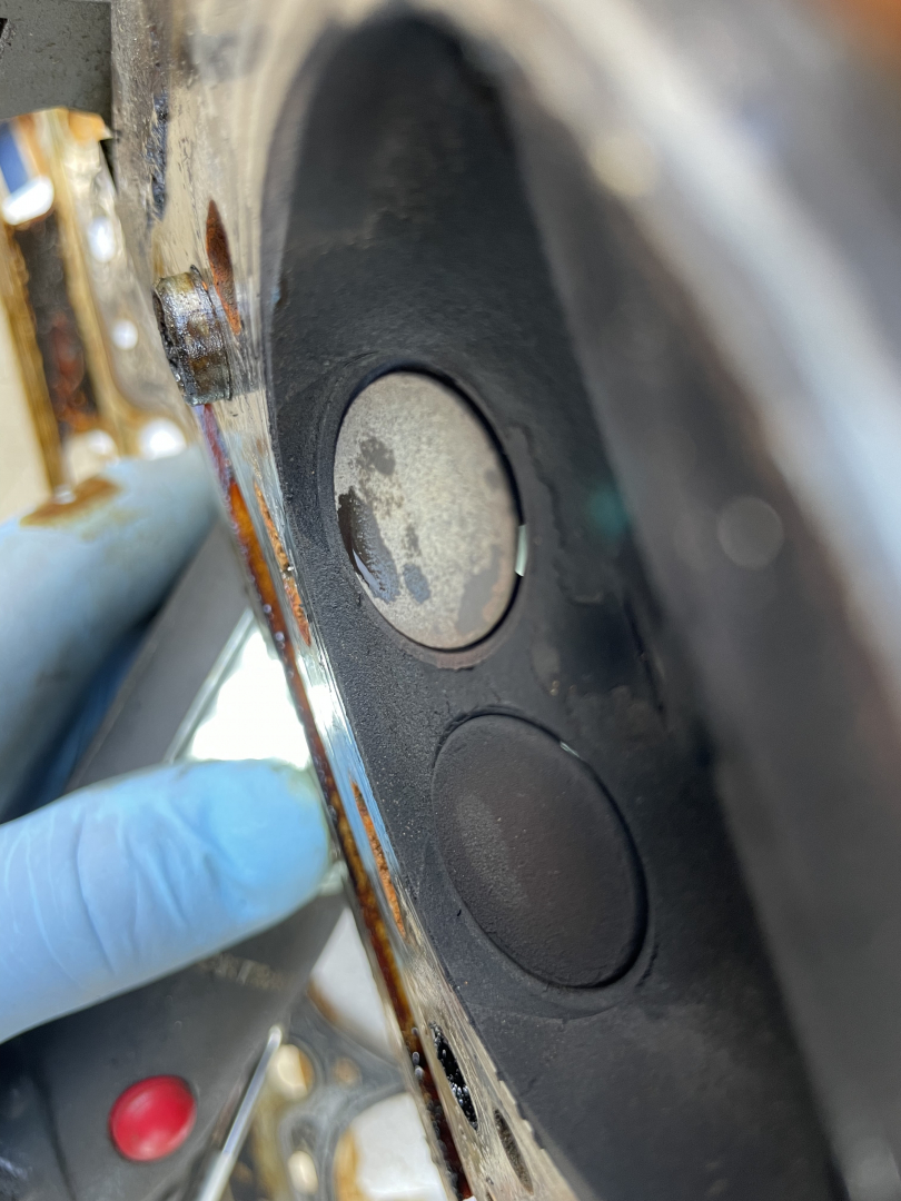

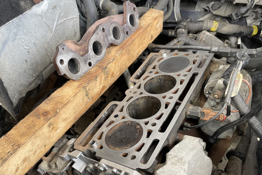

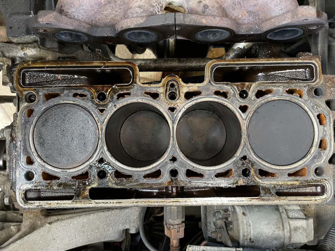

Also runter mit dem Teil und dabei sind mir zwei Dinge aufgefallen:

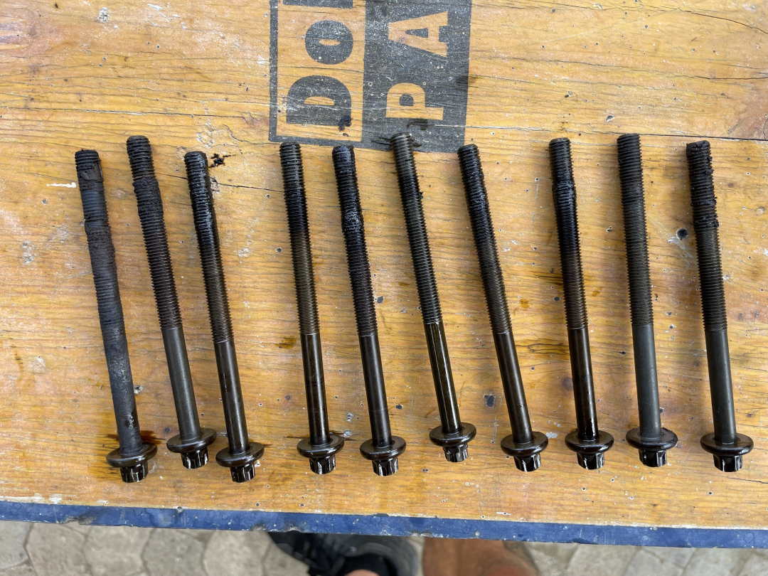

1. die Zylinderkopfschrauben war teilweise extrem verschmutzt/ verschmoddert mit Ablagerungen
2. Die Zylinderkopfdichtung (Metall) hat sich in zwei Teile zerlegt. Ein Teil lag auf dem Motorblock, ein Teil auf dem Zylinderkopf. Fand ich etwas merkwürdig. Was meint ihr?

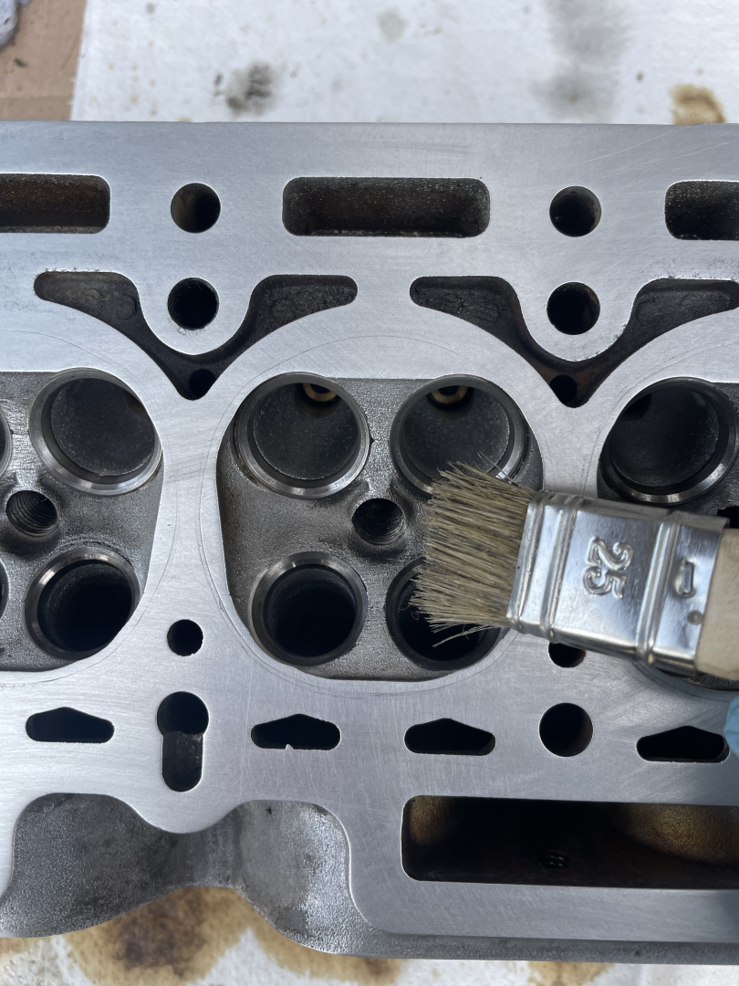

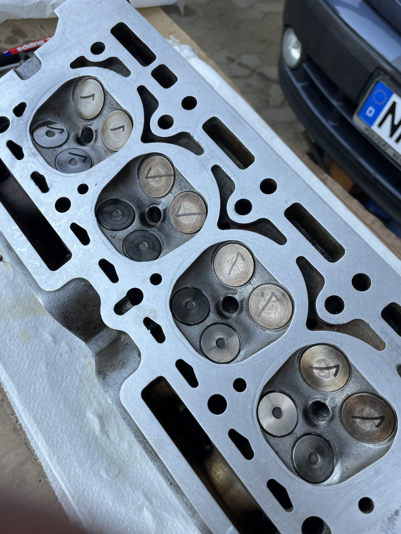

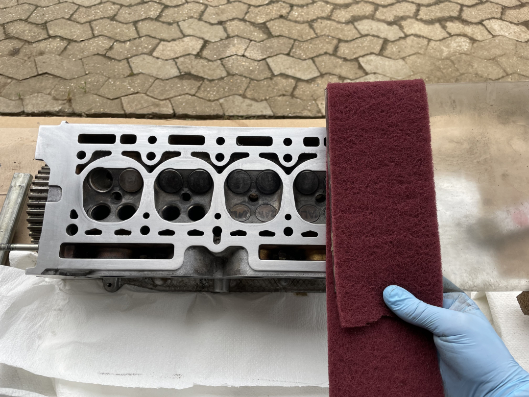

Nachdem ich dann alle Teile abgelegt hatte, habe ich angefangen folgendes mit Lampe zu überprüfen:
1. Die Kolben, soweit es natürlich möglich war. Ich konnte keine Beschädigungen feststellen
2. Die Zylinder. Der Kreuzschliff ist noch schön sichtbar und es sind keine Riefen oder ähnliches zu sehen.

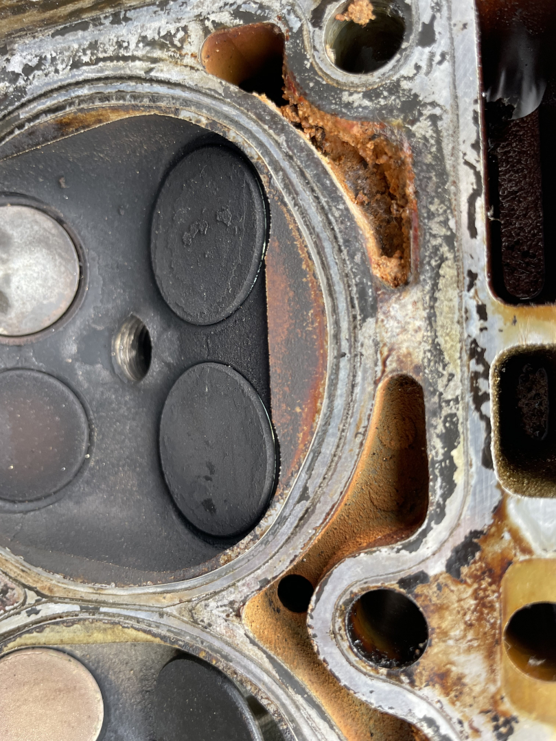

3. Den Zylinderkopf. Wasserablagerungen (generell sah das Kühlwasser leicht "rostig" aus.) in den Kanälen, aber nicht so, dass etwas verstopft wäre. Keine mit dem Auge Sichtbaren Schäden. Nach dem Schleifen werde ich nochmal drüber schauen.
Allerdings konnte ich für mich kein eindeutiges Indiz erkennen was los ist. Also warum er Kompressionsverlust hat und da habe ich mir die Ventile auf Zylinder 4 genauer angeschaut. Ich habe mit einer Lampe sowohl durch den Einlass-, als auch durch den Auslassbereich geleuchtet und konnte bei beiden feststellen, dass Licht durchkam.
Damit kann ich was anfangen. Wenn sowohl Ein- und Auslassventile nicht richtig schließen, kann nicht genügend Kompression aufgebaut werden, allerdings kam dann die nächste Frage. Warum alle vier Ventile? Und genau da stehe ich jetzt auf'm Schlauch. Lag es nur am Ventilspiel? (Habe ich nicht überprüft)
Was meint ihr? Ich bin über Hilfe sehr dankbar!

MarkusH, (vor 737 Tagen) @ MarkusH
Hier findet ihr auch noch Bilder dazu, da vielleicht jemand mit geschulten Augen mehr sieht als ich!
Danke für eure Hilfe!
Was wäre für euch der nächste Schritt?

Kangoo-Center -TML, 06618 Leislau, (vor 737 Tagen) @ MarkusH
Alles was du fragst bzw Bebilderst ist " normal " bei dem Motor .
Die Kopfdichtung geht fast immer in 2 Teile beim Ausbau .

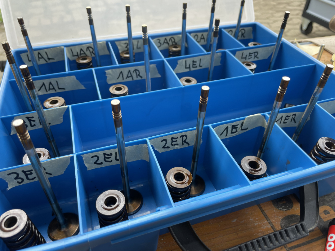

Mach alle Ventile raus , vorher beschriften , und schleif die neu ein .
Nach Einbau gleich auf Dichtheit prüfen . Zündkerzen rein , Kopf plan aufstellen und Benzin oder Bremsenreinigen in den Brennraum schütten und sehen ob der steht oder gleich verschwindet . Ich hatte schon Köpfe wo die Ventilsitze optisch top eingeschliffen aussahen , aber die Ventile trotzdem nicht dicht waren !
Woher nun aber dein Wasserverbrauch kommt hat nix mit der Kompression zu tun .

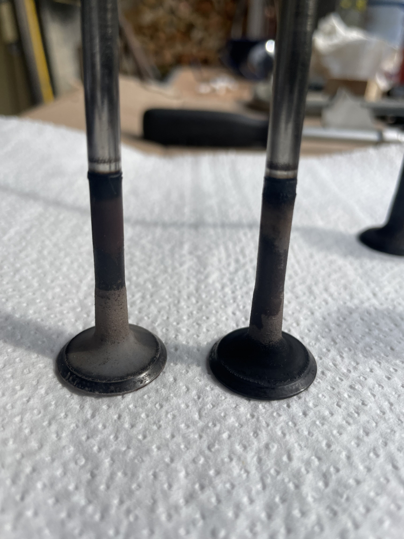

MarkusH, (vor 736 Tagen) @ Kangoo-Center -TML
Hi,
danke für's Antworten und gut zu wissen, dass es "normal" ist und sich die Dichtung in zwei Teile zerlegt.

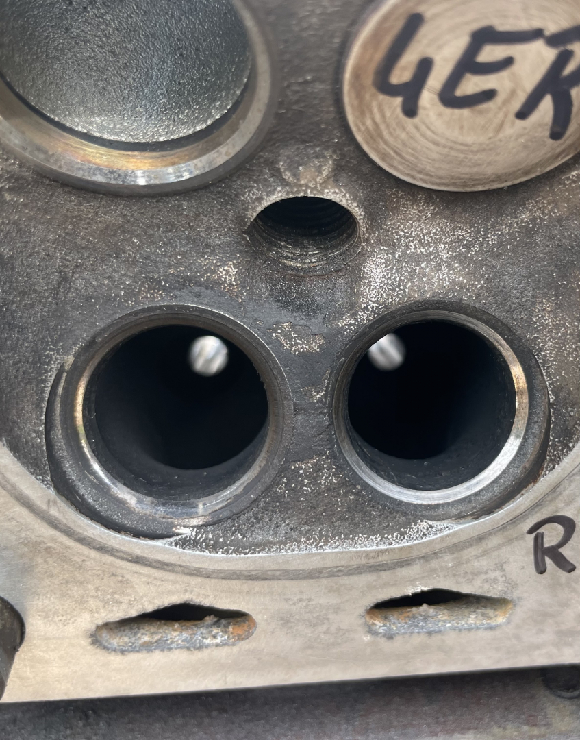

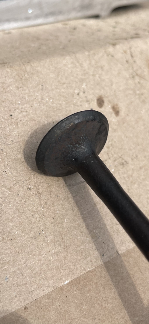

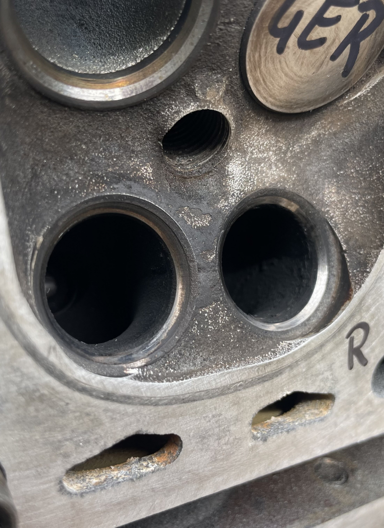

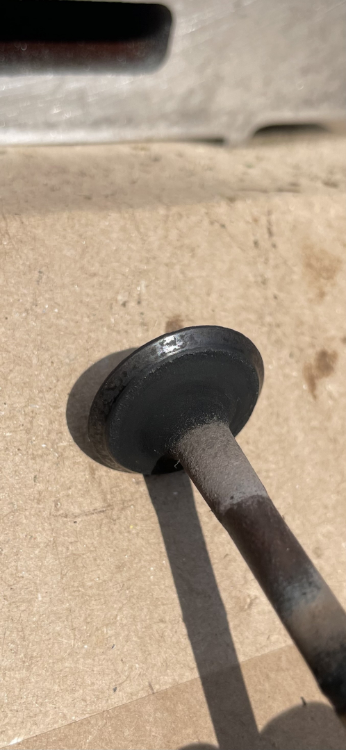

Thema Wasserverbrauch.... Ich kann mir nur vorstellen, dass es ein Mix aus mehreren Dingen war. Wasserpumpe, Thermostatgehäuse bzw. die Dichtung (die ist ganz verwölbt und passt überhaupt nicht mehr richtig) und die Zylinderkopfdichtung (weißer Rauch am Auspuff, wenn ich im Leerlauf stand und der Motor warm war).
Ansonsten kurz ein paar laute Gedanken:

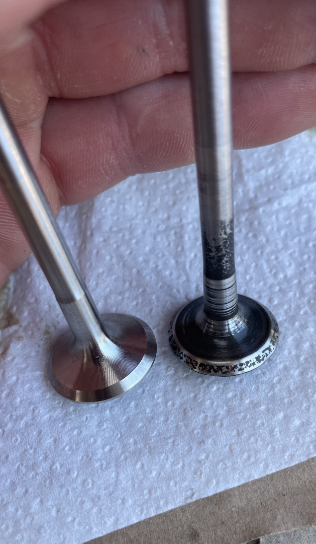

Die minimale Öffnung der Ventile an Zylinder 4 ist normal bei dem Motor. An Zylinder 1 sind alle Ventile komplett geschlossen und bei Zylinder 4 minimal geöffnet. Daher der Lichtspalt. (Das konnte ich durch etwas Recherche zusätzlich rausfinden)
Heute morgen ging es dann weiter

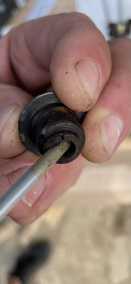

Ich habe angefangen an Zylinder 4 die Ventile rauszuholen. Vorher alles markiert und beschriftet.
Die Kontaktfläche sieht aus wie eine kleine Kraterlandschaft. Habe dann an Zylinder 3 auch noch die Ventile rausgeholt. Auch Kraterlandschaft und ich gehe davon aus, die Ventile an 2 und 1 sehen auch so aus. Werde ich später gegenchecken. Ventil Nummer 2 an Zylinder 4 fällt allerdings schon ordentlich aus der Reihe.
Hier ist Auslassventil Nummer 1, Zylinder 4
Hier im Vergleich Nummer 2, Zylinder 4
Auslassventil Nummer 1 fühlte sich beim Drehen auf der Auflagefläche "glatt" an, wobei Nummer 2 eher "knirschend" war.
die Ventilschaftdichtungen sehen alle so aus. Sind alle eingerissen und vermutlich bei allen Ventilen.
Hier mal zwei Fotos vom Ventilsitz
Und hier noch ein Vergleich zwischen Zylinder 3 und 4 (links 3, rechts 4)
Schlussfolgerung
Ich will mich noch nicht ganz weit aus dem Fenster lehnen, aber ist es Möglich, dass ich mit Ventil 2, Zylinder 4 schon den Übeltäter gefunden habe? Das ganze Ventil und der Ventilsitz macht für mich den Eindruck als hätte das Ventil schon länger nicht mehr ordentlich abgedichtet.

Update 1.08.24
Nachdem ich nun alle Ventile ausgebaut hatte, wurde schnell klar, dass die Auslassventile auf Zylinder 4 klar herausstechen. Was zu 100% dazu geführt hat, dass die Ventile so aussehen wie sie aussehen und im Zylinder zu wenig Kompression vorhanden war, darüber lässt sich vermutlich philosophieren.
Mein Gefühl sagt mir folgendes. Dadurch, dass die Ventilschaftdichtungen alle eingerissen waren lief Öl über lange Zeit nach unten. Öl hat sich abgesetzt und angelagert und mit der Zeit einen spürbaren Hügel/ Kante genau da am Ventil entstehen lassen wo die Führungshülse aufhört. Mit der Zeit konnte das Ventil nicht mehr richtig schließen/ arbeiten und hat dann das Problem hervorgerufen. Ob es am Ende so war, I don't know.
Das was ich zu dem Zeitpunkt wusste ist, dass ich alle Auslassventile erneuere, denn nachdem ich eins geschliffen und sauber gemacht habe sah es so aus. Diese kleinen Krater wollte ich nicht nochmal einbauen, da es auf kurz oder lang vermutlich nur wieder zu einer Undichtigkeit gekommen wäre. (rechts alt, links neu)
In der Zwischenzeit, in der ich auf die neuen Teile gewartet habe, habe ich angefangen alles weiter auseinander zu bauen und sauber zu machen. Ventile, Zylinderkopf, Motorblock und alles was mir unter die Finger und ich in dem Zustand ran kam.
Ventile sortiert
Motorblock
Zylinderkopf
Zum saubermachen habe ich größtenteils einen Pinsel genommen, an dem ich die Borsten abgeschnitten habe, Bremsenreiniger und Druckluft.
Zum Schleifen habe ich eine Glasscheibe benutzt, um die ich Schleifvlies gewickelt habe.ich habe Öl benutzt beim Schleifen. Diese. Art und Weise hat für mich sehr gut funktioniert. Geprüft wurde alles mit einem passendem Haarlineal und alles war in Ordnung.
Ansonsten habe ich alles das, was ich mit meinen Mitteln prüfen kann geprüft. Ventilsitze, Spiel im Ventilschaft usw. Da ich hier nichts auffälliges finden konnte und die neuen Teile da waren hieß es Ventile einschleifen, Ventilschaftdichtungen erneuern, prüfen ob alles dicht ist und wieder zusammenbauen. Ventilspiel prüfen usw.
Ich habe die Schrauben vom Abgaskrümmer und Ansaugbrücke mit Loctite (blau) eingesetzt, da im ausgebauten Zustand schön zu sehen ist, dass die Löcher in den Zylinderkopf gehen. Ventile habe ich nach Renault eingestellt, alle Drehmomente benutzt und auf alles geachtet, was ich über den Motor finden konnte. Ölwechsel und neuer Ölfilter, neues Kühlwasser und Kühlsystem entlüften, alles was zu einer "großen" Inspektion gehört und dann stand er da.
Einer der spannendsten Moment war es, als der Zeitpunkt kam den Schlüssel umzudrehen und den Motor zu starten, doch alles lief glatt und der Motor sprang sofort an. Ich habe den Motor eine Zeit laufen lassen, nochmal das Kühlsystem entlüftet und geschaut, ob ich irgendetwas auffälliges sehen, riechen oder hören konnte.
Doch die Energie und Zeit hat sich gelohnt, denn der Motor läuft wieder butterweich. Also alles zusammengebaut, Motorhaube drauf und Probefahrt. Ein Traum. Kein stottern/ schütteln mehr, zieht gut an beim Anfahren, nimmt gut Gas an und zieht ordentlich durch, wird nicht heiß und läuft sehr ruhig. Nach einer ausgiebigen Probefahrt war klar - Es ist Zeit für neue Abenteuer.
