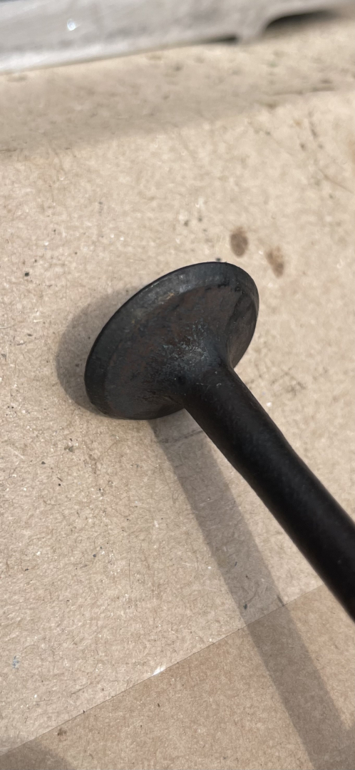

Hier ist Auslassventil Nummer 1, Zylinder 4

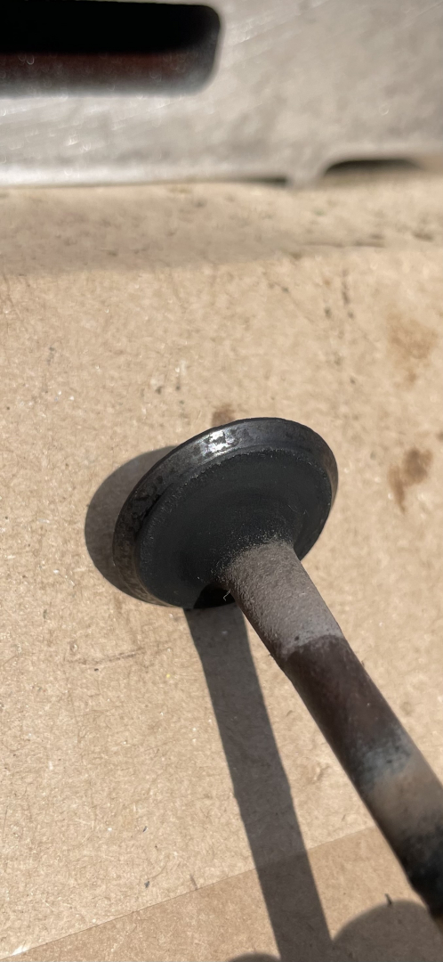

Hier im Vergleich Nummer 2, Zylinder 4
Auslassventil Nummer 1 fühlte sich beim Drehen auf der Auflagefläche "glatt" an, wobei Nummer 2 eher "knirschend" war.

Schlussfolgerung
Ich will mich noch nicht ganz weit aus dem Fenster lehnen, aber ist es Möglich, dass ich mit Ventil 2, Zylinder 4 schon den Übeltäter gefunden habe? Das ganze Ventil und der Ventilsitz macht für mich den Eindruck als hätte das Ventil schon länger nicht mehr ordentlich abgedichtet.
