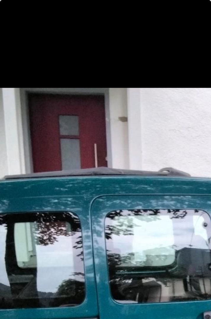

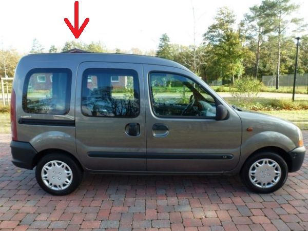

Hallo ich hab eine kurze Frage.
Was hat es mit diesem Buckel auf sich,
ist das Faltdach da kaputt oder ist das so? Oder ist das einfach nur ein Stück auf?
Ich schaue mir morgen oder übermorgen einen mit
Faltdach an der das auch hat und würde gerne wissen, was es damit auf sich hat.

Mc Stender, Hamburg, (vor 779 Tagen) @ Sash
Schrauben kann ich schon.
Würde trotzdem gern wissen auf was man achten sollte.
Der Kangoo ist komplettes Neuland.
dein Schiebedach ist ein seperater "Hilfsrahmen".
Den findest Du auch im Clio2 oder Twingo1.
Meistens schließt das Dach nicht mehr ganz, da 2 "Zungen" vorne verschlissen / zerstört (vom Zahn der Zeit) sind.
Ersatz ?
Schrottplatz oder im Forum suchen, ein User macht die Teile im 3D Druck.
