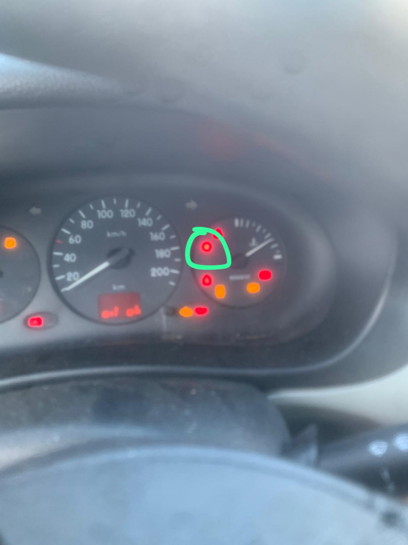

marvinmhr, (vor 643 Tagen)
Guten Tag mein Kangoo Benziner von 2002 springt schlecht an wenn dieser Rote kreis blinkt oder dauerhaft rot leuchtet.
Hab echt kein Plan von Autos und wollte deswegen mal hier fragen.
Auto springt irgendwann dann auch an und läuft dann auch normal. Leuchte blinkt dann auch nicht mehr
Sorry schonmal für meine schlechte Kamera und danke schonmal!
Lg

sewa, Sondershausen, (vor 643 Tagen) @ marvinmhr
Was soll das für ein Symbol sein? JA, ein besseres Bild wäre schon hilfreich gewesen.

kreuzschnabel, (vor 643 Tagen) @ marvinmhr
Wenn du es nicht genauer beschreiben oder ein deutliches Foto mitschicken kannst, fragst du am besten in der Werkstatt deines minimalen Misstrauens mal nach. Ich kann jedenfalls nicht raten, was für ein Symbol das sein soll.

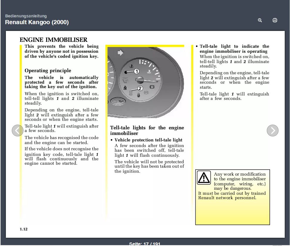

tidi, (vor 642 Tagen) @ marvinmhr
Hallo Marvinmhr,
das ist die Leuchte der Wegfahrsperre.
Dein Kangoo ist mutmaßlich ein 1,9d der um 2000 gebaut wurde?
Ich habe mal kurz gesucht und folgendes gefunden:
Tim
