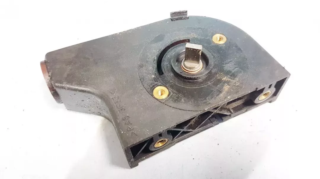

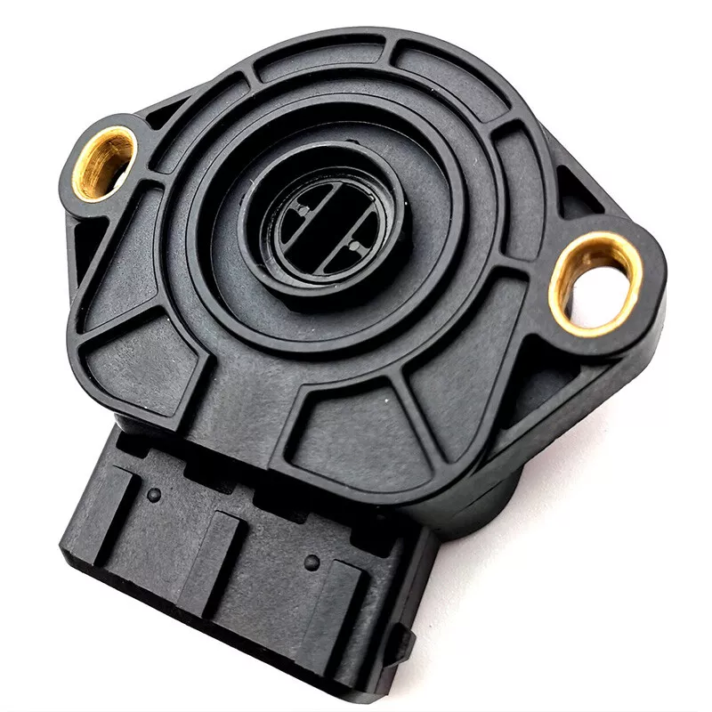

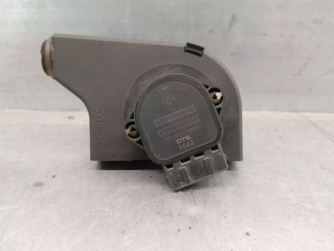

als Laie wurde ich für das Fahrzeug meines Vaters durch eine weitergeleitete Nachricht (voraussichtlich von einem Mechaniker) gebeten, folgendes Teil zu kaufen: "Gas pedal sensor"
Unter eBay finde ich nun unter anderem:
  • "Drosselklappensensor"
  • "Gas Potentiometer"
  • "Potentiometer"
  • "Poti"
  • "Reparatursatz Fahrpedal"
  • "Gaspedalsensor"
  • "Gaspedalstellungssensor"
  • "Geber Sensor für Gaspedalstellung"
Im Wesentlichen erkenne ich als Laie eine Baugruppe bestehend aus 2 Komponenten:
  • Ist das soweit richtig?
  • Angenommen nur die kleine Komponente (Potentiometer) wäre defekt, dann reicht auch der Austausch dieser, oder?
  • Wie kriege ich heraus, ob ich die gesamte Baugruppe oder nur eine Komponente ersetzen muss?
Bitte überschüttet mich mit Infos. ^^

Deine Bilder sagen mir nichts hab das anders in Erinnerung:
Das System besteht aus zwei Komponenten (ich meine nicht deine Bilder!)
Einmal ist am Gaspedal ein Sensor (Poti) , der die Pedalstellung aufnimmt.
Der sieht so aus:
https://static.kfzteile24.de/product-images/MEZ/q_80,w_500/K24-20240216174533.878.147.jpg
Und dann ist an der Drosselklappe ein Stellglied ebenfalls mit Sensor (Poti) der die Stellung der Drosselklappe wiedergibt.
Dad ist meines Wissens fest in der Drosselklappe verbaut, Asche auf mein Haupt wenn es da Einzelteile gibt und man nicht das ganze Teil kaufen muss.
D4F712
https://www.kfzteile24.de/images/articles/t/full/era-1/1910-121911/1.jpg
Ganz wichtig der D4f730 hat eine andere Drosselklappe.
Oft gibt es hier Verwechslungen, weil manche Dokumentation den D4f730 nicht kennt.
Meiner den ich mal hatte war aus Sommer 2004 war schon der neuere D4f730. Müsste einer der ersten gewesen sein.
Ganz gemein unter 3004/172 gab es sowohl den alten als auch neuen Motor, das reicht daher nicht zur Unterscheidung. Die haben sich nur durch den Schadstoffschlüssel unterschieden, der D4f730 hat eine bessere Schadstoffklase erfüllt.
Wann wurde deiner gebaut?
Und nur noch einmal: Sehr oft werden aus Unkenntnis diese beiden teuren Teile getauscht obwohl es meist nur die genannten Steckverbinder sind.
Per Fehler Auslesen kann man es unmöglich unterscheiden, da das Motorstäuergerät keine Ahnung haben kann warum die Widerstandswerte komisch sind. Also ob das Bauteil oder die dort hin führender Kabel mit Steckverbinder.

Hier wird mal wieder ganz schön durch einander geplappert und Halbweisheiten verbreitet .
Laut seinen Bildern in Post 1 hat er einen Gaszug bis nach draußen unter den BKV . Dort sitzt dann das abgebildete Potti welches per Kabel die Infos zum Steuergerät liefert . Diese Version wurde wohl nur ganz kurz verbaut , hab ich nur beim Megane 1 , Laguna 1 so gesehen .
Ergo der Kangoo hat weder den berüchtigten grünen Stecker über dem Kupplungspedal , noch gehen Kabel vom Potti über den weißen Stecker im Sicherungskasten vorn .
Ergo er kann keine Stecker abschneiden und verlöten !
Er hat nun entweder Kontaktprobleme an den Steckern Potti oder Steuergerät , oder das Potti hat ne Macke . Ein defektes Steuergerät ist aber auch nicht auszuschließen wenn die Verkabelung iO. ist .
Laut seinen Bildern in Post 1........
Die Bilder sind aus ebay hier reinkopiert und den Kangoo hat er noch nicht einmal vor Ort.
Also ist das so unklar, wie der Rhein bei Hochwasser.
Oder anders ausgedrückt: Typgenehmigung 06/2002 spricht für die UCH-Ausführung und demnach für die Regelung via elektronischem Gaspedalsensor im Fahrzeuginneren und somit auch für die berüchtigten Verbindungen am Pedalwerk.
