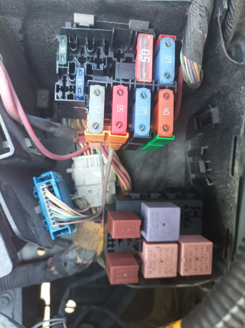

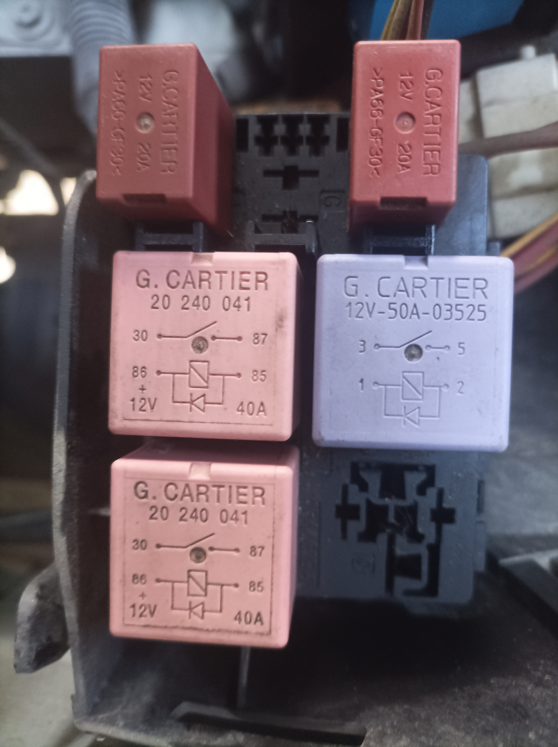

[image]Ein wundervollen guten tag.
Mein Kühlerlüfter Spring nicht an, bei zuschaltung der Klimaanlage ja.
Wolte mal wissen ob es am Relais liegt, der Sensor ist ganz neu.
wenn es am Relais liegt, wei ich nicht welcher das ist.Bild liegt vor.[image]

Ich meine, dass der Lüfter über eines der beiden schmalen Relais geschaltet wird. Die kannst Du testweise vertauschen, sind identisch.

Oki das mit den relais tauschen habe ich noch nicht versucht. das werde ich mal ausprobieren.

Das Ausdähnungsgefäss wir kochen heiss. bin eben noch mal unterwegs gewesen, habe vorher auch die Relais umgewechselt, das problem bleibt bestehen.Ich schau mal eben nach ob der kühler heiss ist.
