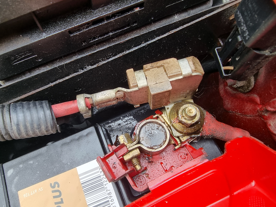

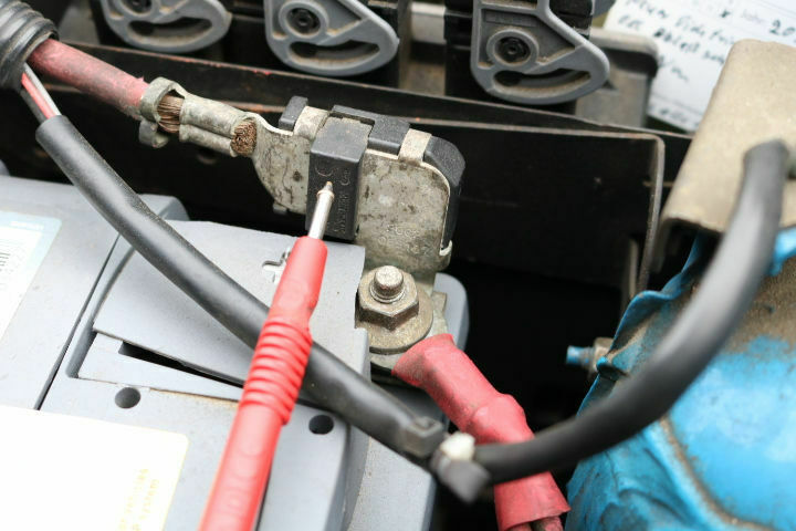

Erst mal vier Messungen die einfach alleine sind:
Messpunkte bei allen 4 Messungen :
-Minus Messgerät an Minuspol Batterie
-Pluspol Messgerät an Pluspol Batterie
Messbereich 20 Volt DC
1. Messung mit Zustand : Zündung aus und Lichter aus
2. Messung mit Zustand: Zündung an (Motor läuft nicht) und Abblendlicht an
3. Messung mit Zustand: Motor läuft unnötige Verbraucher aus
4. Messung mit Zustand: Motor läuft, Abblendlicht an und Heckscheibenheizung an
Wenn Du die Werte hast bitte hier notieren dann geht es weiter.
Bitte aber vollständig lesen und gewissenhaft vollständig beantworten.
Am besten Du lässt das Deine Frau machen, oder zumindest Sie übernimmt die Kommunikation könnte einfacher werden

AndreN, (vor 580 Tagen) @ Horst
Diese Arbeiten kann man sehr gut alleine machen, das sollte von jedem halbwegs Technisch begabten kein Problem sein.
1. Zündung aus und Licht aus = 12.48V
2. Zündung an (Motor aus) Abblendlicht an = 13.00V
3. Motor an, alles andere aus = 15.25V
4. Motor an, Abblendlicht an, Heckscheibenheizung an = 14.56V

Horst, (vor 580 Tagen) @ AndreN
bearbeitet von Horst,
Die Werte sind nicht plausibel.
Bitte prüfe ob Du alle Vorgaben genau eingehalten hast und alle Werte richtig abgelesen hast. Ohne Klärung machen weitere Messungen kein Sinn.
Prüfe bzw tausche auch die Batterie im Messgerät.

Sicherung im + Kabel zum Anlasser
PKGeorge, (vor 575 Tagen) @ AndreN
Aber das mit der Sicherung ist noch mal Interessant, weil diese sitzt wenn ich mich nicht täusche direkt am Pluspol an der Batterie, beim meinen Wagen.
Ja genau.
Die Rote Spitze zeigt genau auf die Sicherung.
Um diese Sicherung zu Prüfen muß nur die schwarze Kappe abgeclipt werden.
AndreN, (vor 575 Tagen) @ PKGeorge
Hallo
Sieht so aus bei mir. wenn diese defekt wäre, dürfte eigentlich kein Strom fließen, sonst macht eine Sicherung keinen Sinn.
Wie kann man diese tauschen um das auch noch mal zu wechseln und eine Fehlerquelle auszuschließen.
Kangoo-Center -TML, 06618 Leislau, (vor 575 Tagen) @ AndreN
Hallo
Garnicht bzw mit einem neuen Kabelbaum . Da ist nur ein " Zik Zak " drin . Halt eine Engstelle wie in einer normalen Sicherung . Mal angenommen die hat einen Haarriß , dann ist der Spuk vorprogrammiert .

Wie sieht denn jetzt die Spannung bei Messung Nr 1 bis 4 aus?
Übrigens hätten die folgenden Messungen genau auf Spannungsabfall an den Plus oder Minus Leitungen gezielt. Damit kann man dann sehr systematisch finden ob da ein Problem vorliegt. Das macht aber nur wirklich Sinn wenn der Zustand des Akkus geklärt ist.
Jetzt um die Polklemmensicherung eine Brücke zu bauen ist Quatsch.
Einfach unter Last des Anlassers den Spannungsabfall Pluspol und Rotes Kabel abgehend nach der Polklemmensicherung messen. Im Idealfall sind das unter 100mV. Sollte es mehr sein dann Teilstrecke prüfen. Daher Pluspol nach Polklemme. Polklemme vor und nach der Sicherung. Und Übergang Polklemme zum rotem Kabel.
Dann Kreis man ein wo der Verlust ist.

Das sind jetzt plausibele Werte!
Und auch sehr gute Werte.
Batterie ok, Lichtmaschine ok.
Es ist sehr unwahrscheinlich, dass im Masse oder Lima Plus schlechter Kontakt usw in den Leitungen ist. Dann würden die 14,35 Volt nicht erreicht.
Daher jetzt nur noch Messungen in Plus von Pluspol Bleiakku bis Anlasser relevant.
Macht immer nur Sinn beim Anlassvorgang.
Also Messung zwischen Pluspol und Anlasser Plus am Anlasser (dickes Kabel was dort ankommt) (Messung 6) selbst oder Magnetschalter Plus (da wo das erwas dünnere Kabel am Anlasser ankommt) (Messung 7). Beide Messungen sollten deutlich unter 0,5 Volt bleiben.
Messzeitpunkt beim Anlassvorgang, den Peak der Messung. Also nicht davor oder danach.
Wenn der Spannungsabfall größer ist dann Teilstrecke Messen um den Fehler zu lokalisieren.
