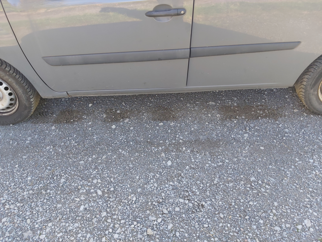

Bonjour zusammen,
heute Morgen und bei Tageslicht konnten wir folgendes kontrollieren und feststellen:
- Bremsflüssigkeit = voll bis max
- Sicherung Nummer 12 Zentralelektronik, ABS, ESP = in Ordnung
- die Leitungen zu den ABS-Sensoren an der Vorderrädern scheint optisch unbeschädigt zu sein, haben auch mal ein wenig dran gewackelt und gezogen, bringt aber keine Veränderung
- wenn wir den Kangoo stromlos machen und dann wieder anschließen sind beide Symbole erloschen
- Motor anmachen = erloschen
- Handbremse ziehen = erloschen
- lenken = erloschen
- fahren = erloschen
- Bremse treten = leuchten auf und bleiben auch an
- das typische ABS-Stotterbremsen auf einem geschotterten Feldweg = ist augenscheinlich vorhanden…
Falls noch jemand eine Idee hat, was wir sonst noch prüfen können?
