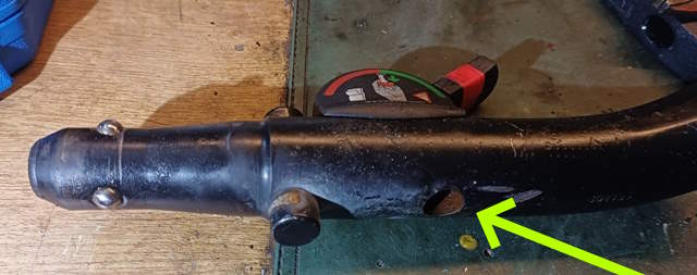

Es geht um eine abnehmbare Westfalia AHK. Diese war seit Jahren AHK fest (laut Vorbesitzer). Mittlerweile habe ich das Schloss ausgebohrt und auch der Haken geht wieder von der Aufnahme.
Ich hab nun ein neues Schloss bestellt, kam heute. Ich bin mir jetzt nur unsicher, wie ich das Schloss in die Bohrung einbringen soll. Ich weiß, es wird quasi reingepresst (z.B. mittels aufgesetztem Holzklotz und Schraubzwinge) oder mit Gummihammer reingeschlagen, nur weiß ich die Position nicht. Am neuen Schloss ist eine abgeflachte Stelle. Die ist da ja nicht umsonst. Weiß zufällig jemand, wo diese abgeflachte Stelle hin muss (siehe Bild)?

Das sieht mir so aus, dass an der Stelle ein Zapfen oder Schraube das Schloss hält, also nicht nur reingepresst. Ist ja schon wichtig, dass es sich nicht lösen kann.
Man müsste daher im Kanal etwas sehen, möglicherweise muss das sogar vorher noch raus gedreht werden, damit das Schloss rein geht.
Es könnte sein, dass dies links ist, ich meine im Bild im Kanal erwas zu erkennen.
Ist aber halt schwierig bis gar nicht zu sehen, mehr ne Vermutung.

Wie ist denn die Funktion des Schlosses? Stift rein oder raus? Dann ist doch die Lage egal es sei denn der Stift sitzt nicht mittig.
