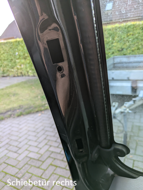

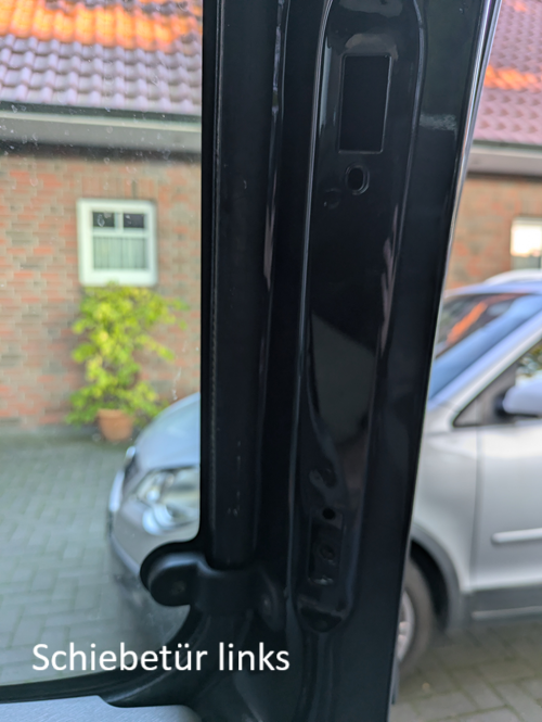

Ich bin Christian und hier neu im Forum. Ich habe seit kurzem einen Renault Kangoo von 2010 (Typ AVK). Bei dem fehlt der Türgriff innen bei der linken Schiebetür. Ich habe im Internet nach dem Ersatzteil gesucht, aber nichts passendes gefunden. Ich habe den rechten Türgriff dann mal abgemacht und dann ist mir aufgefallen, dass die Aufnahme im Metall auf beiden Seiten unterschiedlich ist. Auf der rechten Seite zwei große Rechtecke, wo gut der vorhandene Griff reinpasst und wo theoretisch auch die Ersatzgriffe aus dem Internet reinpassen würden, wenn man sich die Produktbilder anschaut. Auf der linken Seite ist jedoch oben ein Rechteck, aber nur zwei kleine runde Löcher. Davon eins mit Gewinde.
Ich habe das Auto ohne den Griff bekommen, daher kann ich nicht sehen, wie der Griff mal aussah. Ich kann im Netz wirklich nirgendwo einen Griff finden, der vom Bild her in die Aufnahmen im Metall passt.

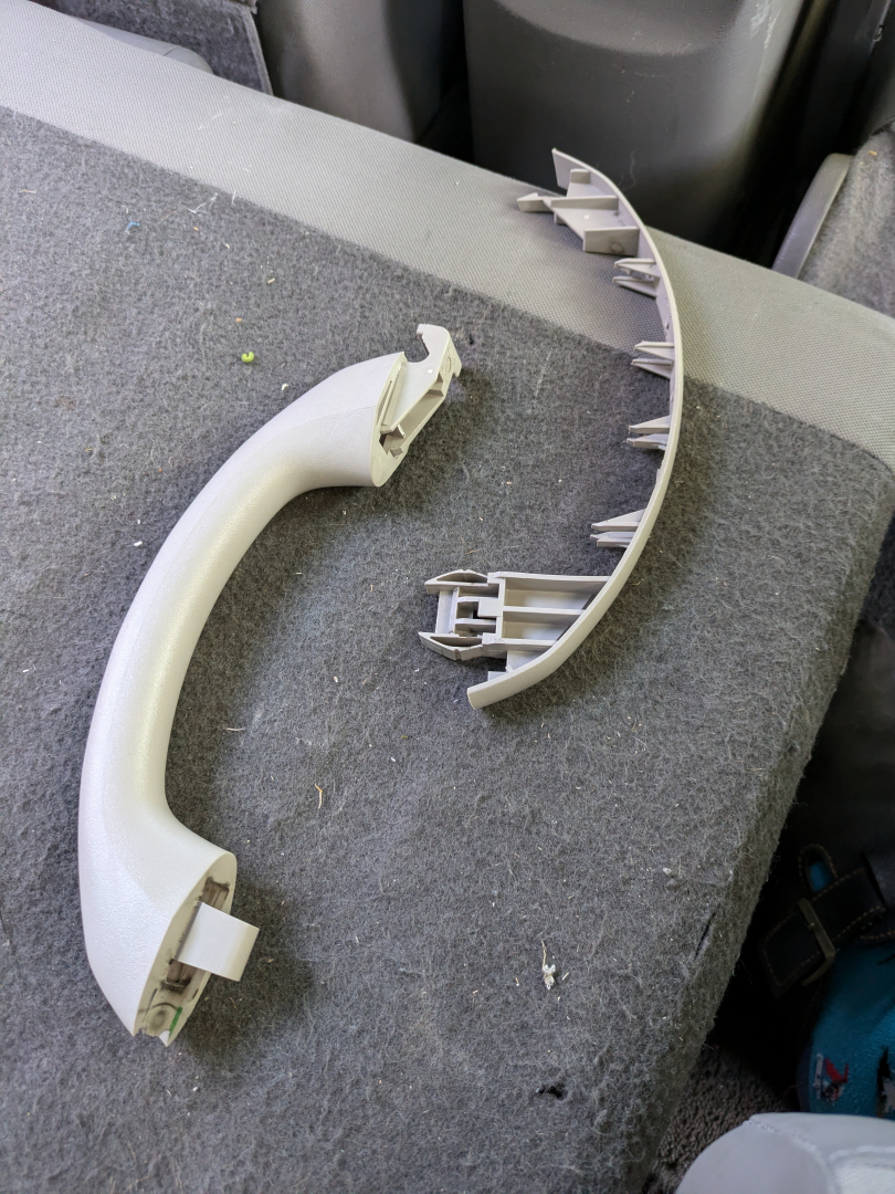

Auf den Bildern sieht man einmal den rechten Griff und dann die beiden Aufnahmen links und rechts.
Kann mir jemand sagen, welches Ersatzteil ich brauche oder gibt es dafür gar nichts passendes? Bzw. soll ich einfach einen Ersatzgriff kaufen und mir dann eine Lösung basteln mit dem vorhandenen Gewinde? Ich könnte den Klipser am Griff ja abbrechen und dann theoretisch glaub ich relativ einfach eine normale Schraube mit M-Gewinde reinschrauben. Was meint ihr?

Ich habe mir aus dem Internet den Griff für die Schiebetür links gekauft. Dieser ist genau spiegelverkehrt zu dem rechten Griff. Wie zu erwarten würde es dann nicht an die Tür passen, da die Aufnahmen nicht korrekt sind und statt einer rechteckigen Öffnung ist ein Gewinde bei der unteren Aufnahme zu finden. Ich habe eine Schraube von außen durch den Griff in das Gewinde gedreht, um den Griff auch unten befestigen zu können.
Ich kann nicht ganz nachvollziehen, warum die linke und rechte Schiebetür Unterschiede haben. Falls jemand Ideen hat, wo man passende Ersatzteile besser findet, dann gern melden. Im Internet war auf jeden Fall kein passender Griff zu finden. Vielleicht wäre hier auch der Schrottplatz besser gewesen als das Internet.
