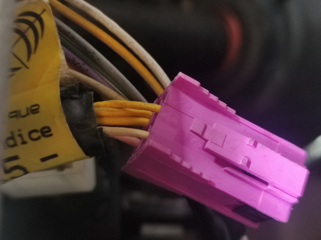

marsupi, (vor 572 Tagen) @ Horst
Ja, diese gelbe Entriegelung raushebeln und dann geht der Stecker ab. Das meinte ich aber nicht.
Aha, Bild hoch laden geht ja doch.
Also diesen Stecker auseinander nehmen, indem man die Arretierung bzw Nase mittig entriegelt? Vielleicht geht es ja auch so mit dem Nachbiegen. Bin gerade nicht am Fahrzeug.

Horst, (vor 572 Tagen) @ marsupi
Ich würde den nicht weiter zerlegen.
Mit feinem Uhrmacherschraubenzieher kann man da auch so was bewirken.

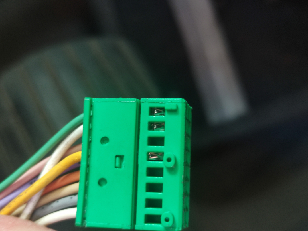

PKGeorge, (vor 572 Tagen) @ marsupi
Nein, diesen Stecker meinte ich nicht in meinem Post 1.
OK, dieser ist zwar auch Grün-->aber ich meinte den 4 Poligen Grünen Stecker unmittelbar hinter dem Bremspedalschalter.
Nein, diesen Stecker nicht.

Horst, (vor 571 Tagen) @ PKGeorge
Beim dem kleinen gehen aber keine Adern vom Gaspedalsensor durch.
Passt daher nicht zu der Fehlermeldung mit dem Gaspoti.

marsupi, (vor 571 Tagen) @ Horst
Ja, das kann nicht sein. Siehe Bild. Aber auch da sieht alles gut aus.

PKGeorge, (vor 571 Tagen) @ marsupi
Das ist der Stecker der auf dem Bremspedalschalter sitzt.
Dieser ist unauffällig.
Und Nein dieser Stecker ist es auch nicht.
Schaumal 10cm weiter von diesem Stecker.

marsupi, (vor 571 Tagen) @ PKGeorge
Habe den richtigen ja schon raus gehabt, danke.
Da biege ich morgen die Kontaktzungen des grünen Kabels vorsichtig nach und dann mal sehen.

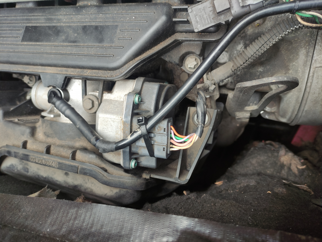

marsupi, (vor 559 Tagen) @ marsupi
Habe vorsichtig mit einer Nadel nachgebogen da unten Nähe Pedale. Das hat nichts gebracht.
Habe nochmals ausgelesen und wieder die gleichen Fehler. Zudem war jetzt auch noch die MKL an. Also Fehler gelöscht und innerhalb von ein paar Tagen Warnleuchte immer wieder an und die MKL auch wieder.
Ich habe das Kabel bzw den Stecker an der Drosselklappe in Verdacht. Siehe Bild. Wackel ich da rum und starte neu ist die Lampe aus, geht dann aber während der Fahrt wieder an.
Wie mache ich weiter? Das komplette Kabel vom Gaspedal zum Motor und auch die Drosselklappeneinheit ersetzen auf Verdacht?
Danke und Gruß

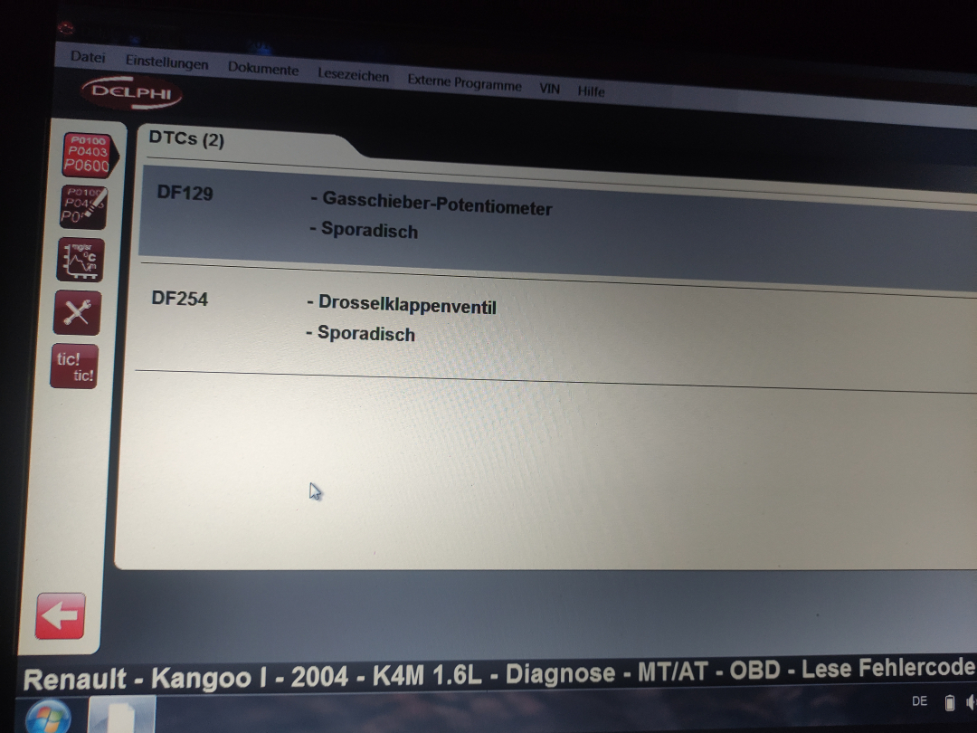

Sir Ustinov, (vor 559 Tagen) @ marsupi
Welcher Fehler steht jetzt im Fehlerspeicher drin?
Zusatzfrage: Automatik-Kangoo?
marsupi, (vor 559 Tagen) @ Sir Ustinov
Nein ist ein Schalter.
Fehlermeldung siehe Bild.[image]
Bei beiden angezeigten Fehler leuchtet keine MKL (OBD-Warnlampe). Folglich schmeiß dein Ausleseteil in die Tonne. Zu Renault fahren und mit ordentlichen Equipment auslesen lassen.
