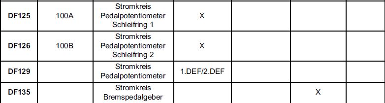

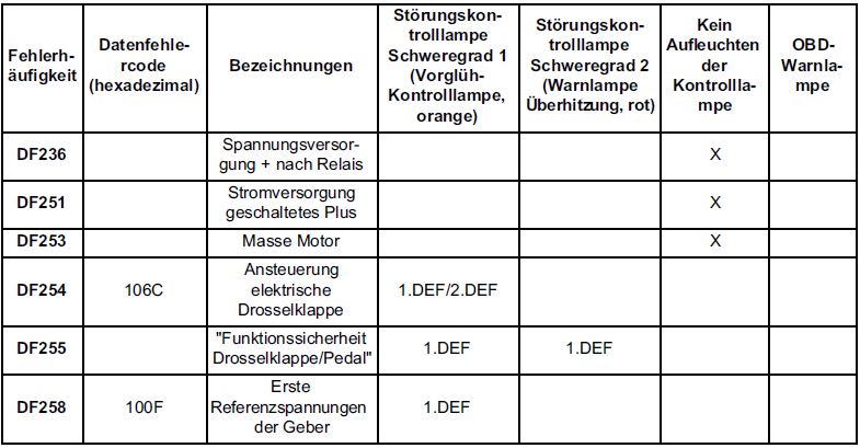

Bei beiden angezeigten Fehler leuchtet keine MKL (OBD-Warnlampe). Folglich schmeiß dein Ausleseteil in die Tonne. Zu Renault fahren und mit ordentlichen Equipment auslesen lassen.
