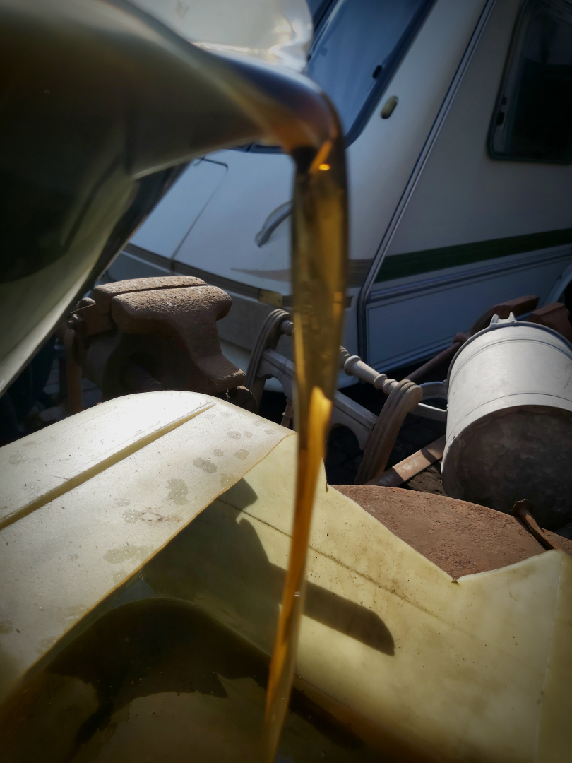

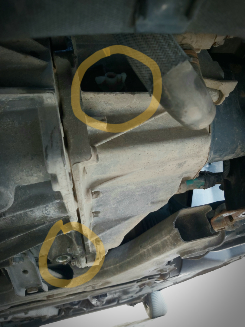

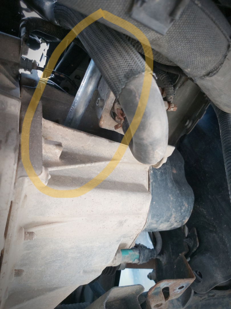

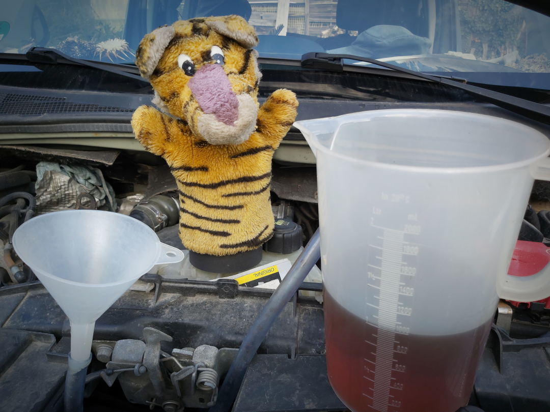

seine kleine 🐯 Tigrigkeit und ich haben das schöne Wetter genutzt, um bei bester Laune eeeeennnndlich das Getriebeöl zu wechseln.
Es war ein wenig fummelig die Entlüftungsschraube zu öffnen, aber nach ein paar Drehversuchen mit kräftiger Tigerpranke bewegt sie sich endlich und das, um es in eine für alle zu verstehende Biersprache zu übersetzen - altbierfarbige und herrlich nach Stinkbombe duftende Schmieröl lief schmonzend in die Auffangwanne. Insgesamt 2,1 Liter wie seine kleine 🐯 Tigrigkeit hinterher ausmaßen.
Dann wurde der von TML vorgeschlagene Schlauch mit obigen Trichter in die Öffnung der Einlassschraube eingefügt. Prächtig! Noch fix die 2,2 Liter Menge frisches Öl abmessen - sieht jetzt aus wie ein kühles Blondes - und in den Trichter einfüllen…
Das ging viel besser als Gedacht und dass Öl gluckerte fröhlich aus dem Trichter durch den Schlauch ins Getriebe, ohne dass auch nur ein Tropfen daneben ging. Dann Schlauch raus, Ablasschraube mit Dichtring wieder einsetzen und festziehen, Öleinfülschraube einschrauben und gut Handfest anziehen, alles auf Dichtigkeit überprüfen und Unterbodenverkleidung anschrauben.

C.Icks @, (vor 483 Tagen) @ Wolkenjäeger
Haha, du hast mich nicht reingelegt!
Nein, du hast nicht erst das Öl eingefüllt und danach die Ablassschraube mit Dichtring eingesetzt - und dies alles ohne den geringsten ölfleck :-D
Gruß vom Claus, heute mal ganz besonders aufmerksam, wegen Datum.

Kangoo-Center -TML, 06618 Leislau, (vor 483 Tagen) @ Wolkenjäeger
Dein " Altöl " sieht doch noch Tip Top aus und der Geruch riecht nicht nach Stinkbombe sondern nach Banane wenns noch das Originale war .
Ach ja die Plastikschraube ist keine Entlüftungsschraube , die Einfüllschraube ists .
Bist aber heut wohl eh zum Scherzen aufgelegt . ;-)
